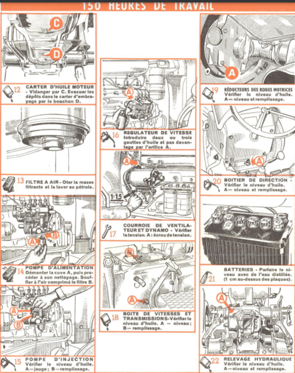

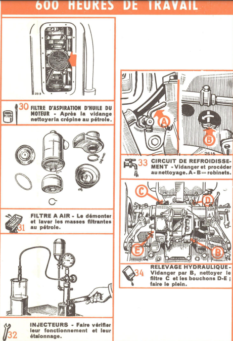

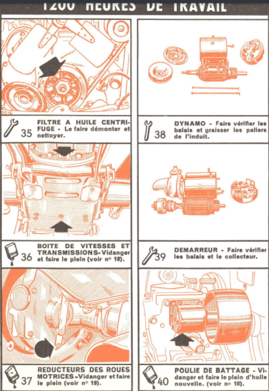

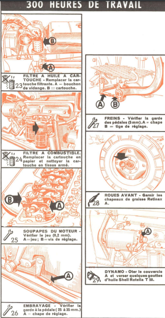

Messages : 3698
x 321
Re: échappement
Capture d’écran 2022-08-13 165041.png (788.14 Kio) Vu 1709 fois
Capture d’écran 2022-08-13 164343.png (387.59 Kio) Vu 1709 fois
Capture d’écran 2022-08-13 164629.png (472.5 Kio) Vu 1709 fois
Capture d’écran 2022-08-13 164823.png (611.84 Kio) Vu 1709 fois

j'ai le manuel du som35, j'avais déjà regardé tout ça, en essayant de m'y accoler au mieux.
par contre une autre question, sur le manuel, pour les filtres à gasoil, il y en a 2 différentes, une cartouche en papier et l'autre en tissu armé, moi dans le mien les deux sont identiques
https://www.laboutiquedutracteur.com/A- ... 1-511.aspx
j'imagine qu'avec le temps, les filtres se sont améliorés et il n'y a plus besoin d'avoir 2 types différents ou.... ?
Re: échappement
la cartouche avait l'avantage (ou l'inconvénient) de pouvoir se nettoyer
