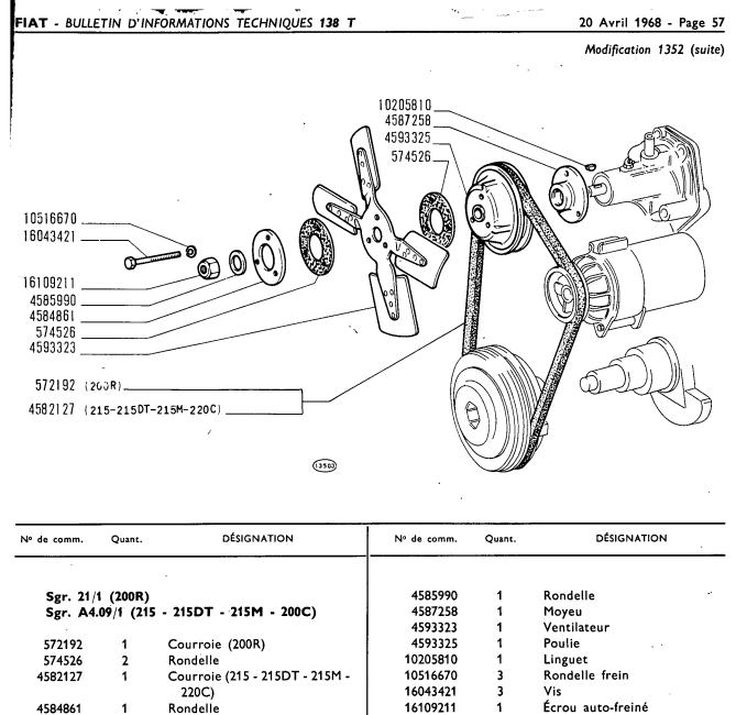

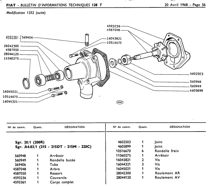

quelques infos pour réparer la pompe à eau:
Bulletin infos_ 2023-01-16 125520.png (112.31 Kio) Vu 8483 fois
Poulie -Pales ventilateur_2023-01-16 130105.png (127.67 Kio) Vu 8483 fois
