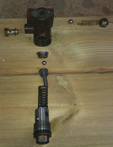

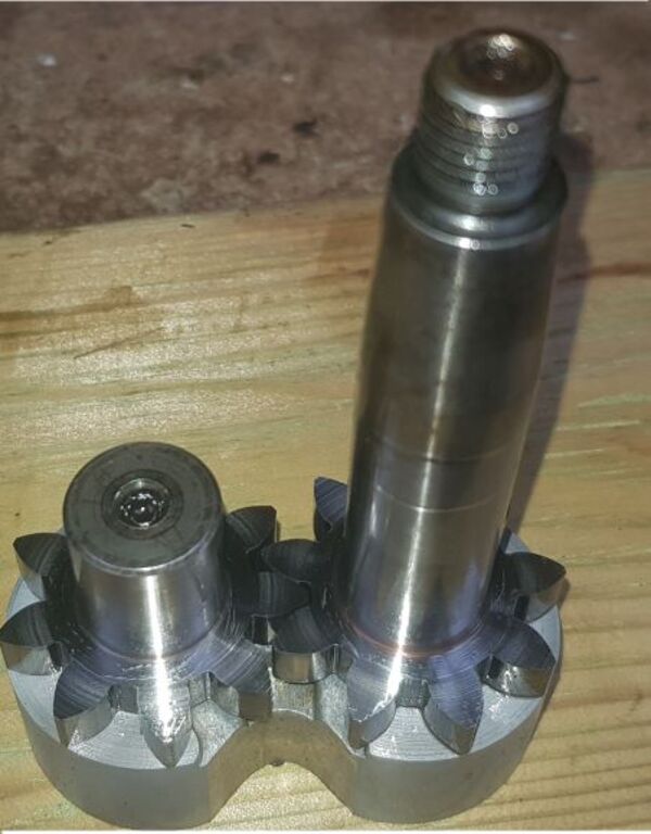

J'ai démonté le limiteur de pression et la pompe :
Pompe DA Engrenage.jpg (56.87 Kio) Vu 4092 fois
Limiteur pression r.jpg (47.98 Kio) Vu 4092 fois
Aucune pièce en défaut évident.
Ce qui m'ennuie, c'est d'acheter une pompe pour peut-être se rendre compte que ce n'est pas ça le problème.
J'ai déjà un joint à trouver car celui de la pompe s'est déchirer en la démontant.

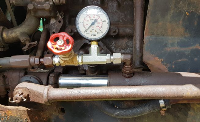

Photo de la prise de pression.

Re: Soméca 540 S Direction assistée HS

500special a écrit : 25 oct. 2022 20:59 50 bars pour le limiteur de pression c'est trop bas ,on ne peut pas le régler ?
En soulevant les roues avant ,moteur en route ,il ni a t 'il pas possibilité de pousser ou tirer a la main la barre de direction (cote cabine) pour voir si le distributeur réagit bien pour faire bouger les roues ?
Non, on ne peut pas régler le limiteur de pression. Dans la doc Someca, il est dit de le changer s'il n'est pas bon. Encore faut-il en trouver !
Est-ce que je peux démarrer le tracteur pour utiliser le chargeur ? Vu que la pompe DA est démontée.
Mais dans un essai précédent, on entendait le tac tac du distributeur du vérin quand je braquais à droite et à gauche.
À+
