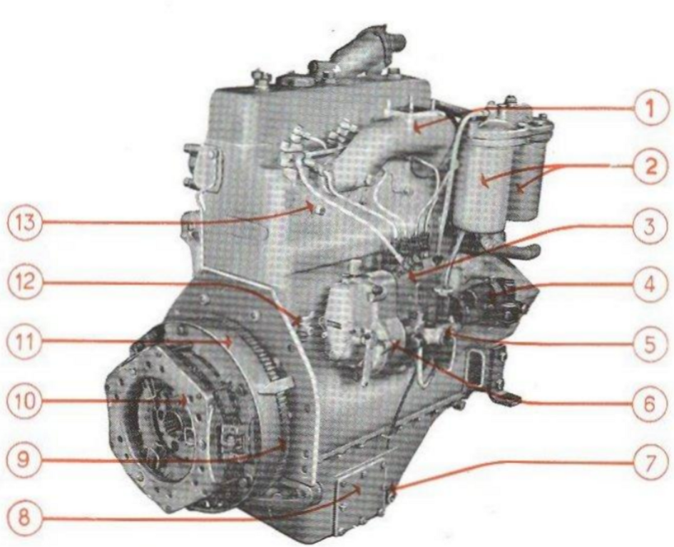

Sinon, il est dit, qu'après une longue immobilisation, il est bon de mettre quelques gouttes d'huile moteur dans les cylindres :
Donc ce serait par les robinets de décompression, le 13 sur l'image :
Problèmes :
- C'est une image de moteur Som40, je vois pas les robinets de décompression, sur le som612, ils y sont pas...
- J"ai pas la manivelle pour faire tourner le moteur, faut le faire tourner par la poulie, sous le ventilo ?
Re: Verification Lubrification Piston sur 612
il n'y a pas de décompression
cela consiste à l'ouverture des soupapes

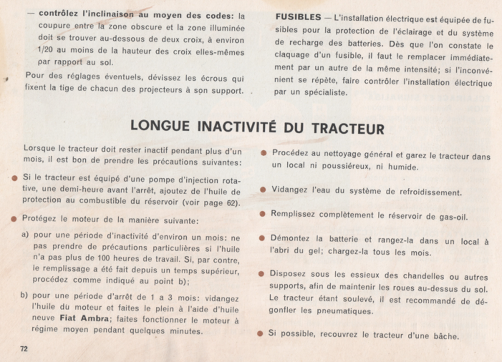

Quelques précautions dont je doute que l'application soit faite intégralement par beaucoup de personnes:
