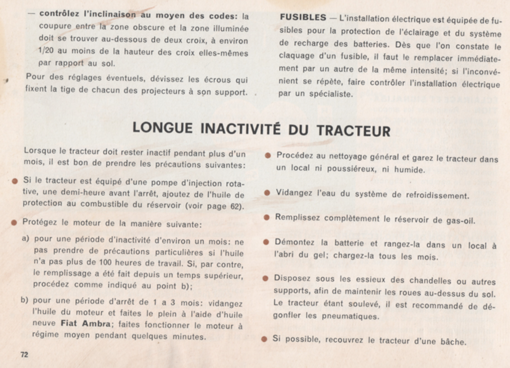

Sinon, il est dit, qu'après une longue immobilisation, il est bon de mettre quelques gouttes d'huile moteur dans les cylindres :
Donc ce serait par les robinets de décompression, le 13 sur l'image :
Problèmes :
- C'est une image de moteur Som40, je vois pas les robinets de décompression, sur le som612, ils y sont pas...
- J"ai pas la manivelle pour faire tourner le moteur, faut le faire tourner par la poulie, sous le ventilo ?

il n'y a pas de décompression
cela consiste à l'ouverture des soupapes
si tu veux un cour de mécanique :
sur un moteur à turbo il faudrait en le démarrant garder la tirette de stop pour que la pression monte
la relacher ensuite !
INAPPLICABLE aujourd'hui il n'y a plus de tirette de stop

Quelques précautions dont je doute que l'application soit faite intégralement par beaucoup de personnes:
Capture d’écran 2022-11-09 212431.png (1.03 Mio) Vu 2617 fois
