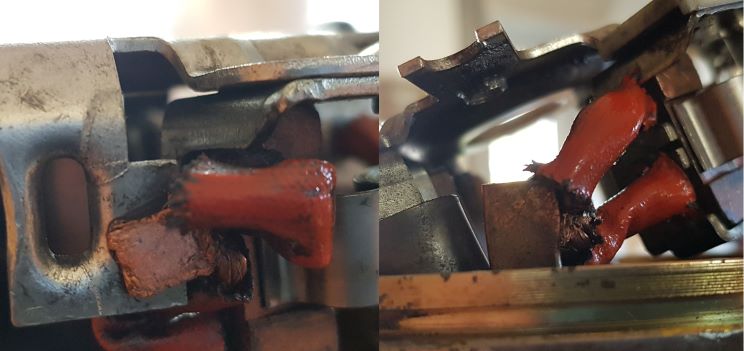

Vu que je passais par là. La suite si besoin, sera pour ce soir.
Alternateur Charbons 1 et 2 r.jpg (39.77 Kio) Vu 2840 fois
Alors, elles sont où les vis ? :pasdrole:
Et merci pour le reste.

C'est pas les mêmes charbons (avec tresse, 2 référence 79019316 isolés, 2 ref 79019317 non isolés (7x 11x 17).

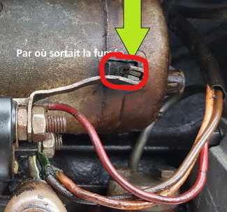

TRES IMPORTANT: BIEN ISOLER A L'ENDROIT DE LA FLECHE VERTE: passage du (+) depuis le relais ( mettre bien le caoutchouc et ajouter de la pâte à joint isolante).

jean claude 2320 a écrit : 22 nov. 2022 16:27 TRES IMPORTANT: BIEN ISOLER A L'ENDROIT DE LA FLECHE VERTE: passage du (+) depuis le relais ( mettre bien le caoutchouc et ajouter de la pâte à joint isolante).
Oui, c'est prévu. L'élément isolant en caoutchouc entre le + et la masse est cuit. J'ai fait un classement vertical. Je n'ai rien de spécial sous la main, et acheter le produit proposé par Criter pour une seule utilisation ne vaut pas le coup. Du chatterton et silicone feront l'affaire.
L'auto-vulcanisant à froid est un produit bien pratique aussi.
Si je peux, je teste l'engin sur table demain.

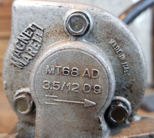

@ Jean-Claude : Voilà la photo avec la référence.
Alternateur Référence.jpg (59.65 Kio) Vu 2765 fois
Je l'ai testé sur l'établi et il fonctionne.
Je change le joint pour la très légère fuite de gas-oil au-dessus et je le remonte.
