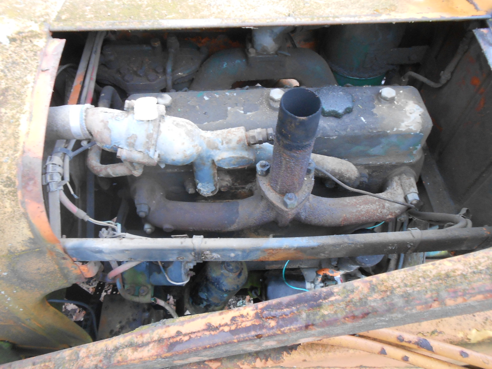

1°) J'ai enlevé les capots de moteur (en fait, je pensais qu'avec la fourche et le bâti de fourche, je pouvais pas ou ça allait être compliqué de les enlever, mais en fait non, c'est simple), avec deux sortes d'attaches à ressort de chaque coté.

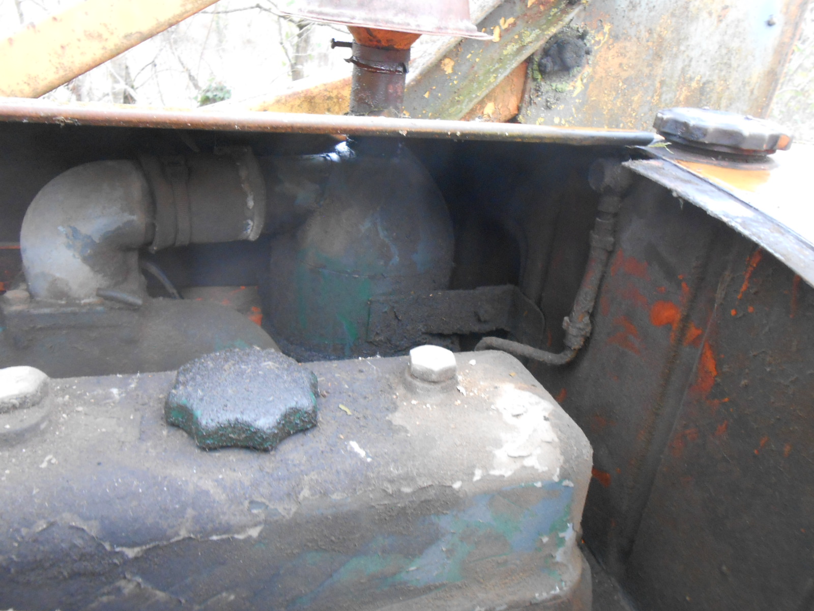

Donc le haut du moteur (cache culbuteur) avec collecteur d'échappement et l'emplacement du thermostat. A noter que contrairement au 612, le 45TP a un bouchon sur le cache culbuteur avec reniflard.
Le filtre à air à bain d'huile :

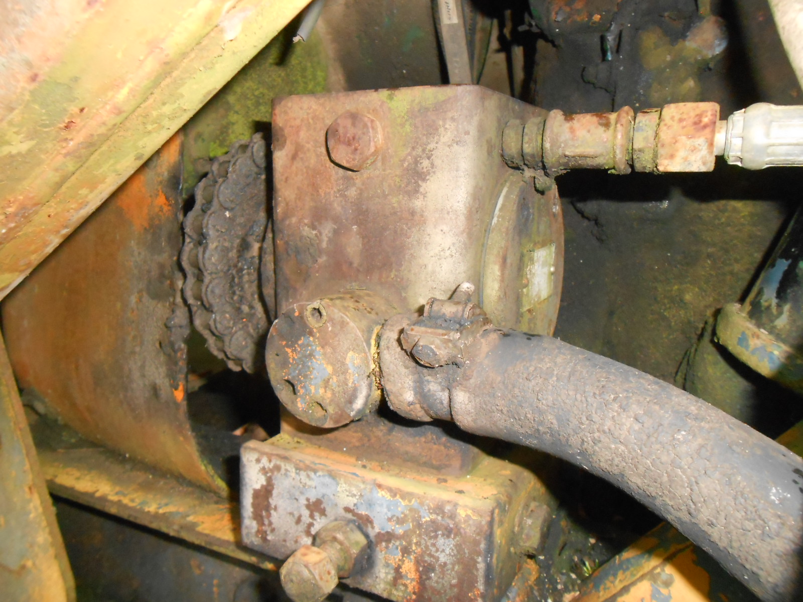

J'ai graissé un peu aussi la chaîne et pignon de la pompe hydraulique de la fourche avec les surplus de graisse. Car je me disais que ça faisait cela en plus à lancé au démarrage, via la poulie moteur et la chaîne, et que peut être si c'était pas bien lubrifié, ça pesait un peu sur le lancement du moteur.

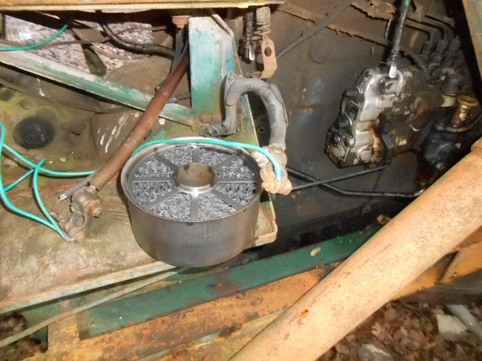

2°) J'ai ensuite enlevé le capot moteur droit (haut du filtre à air grippé, et obligé de l'enlever pour pouvoir enlever le capot)

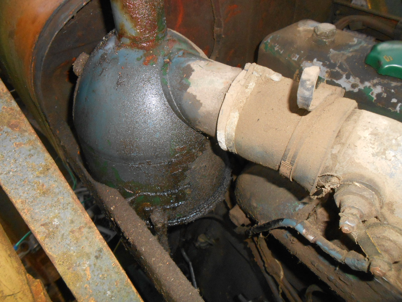

En attendant que ça dégrippe un peu, j'ai démonté le bas, la cuve à bain d'huile du filtre à air, avec les 2 papillons.
L'huile à 1ère vue semblait pas excellemment propre mais potable.
Puis en bougeant un peu cette partie, il s'est avéré que si l'huile était bien crade avec une grosse couche blanche très visqueuse, voir solide au fond.
Donc vidange, nettoyage de la cuve et re remplissage, BON, faut mettre de l'huile moteur (la même que le moteur) dans cette partie, donc environ de la SAE 30 (j'avais moi rajouté de la 15w30 dans le carter moteur pour faire le niveau)...
Mais bon, j'avais que de la 15W45 avec moi, et comme c'est que dans le filtre, pas vraiment en contact avec le reste, je pense cela ne pose pas de problèmes.
Puis gros nettoyage tubulure filtre à Air, etc...
Et Remontage, ça c'est validé au moins.

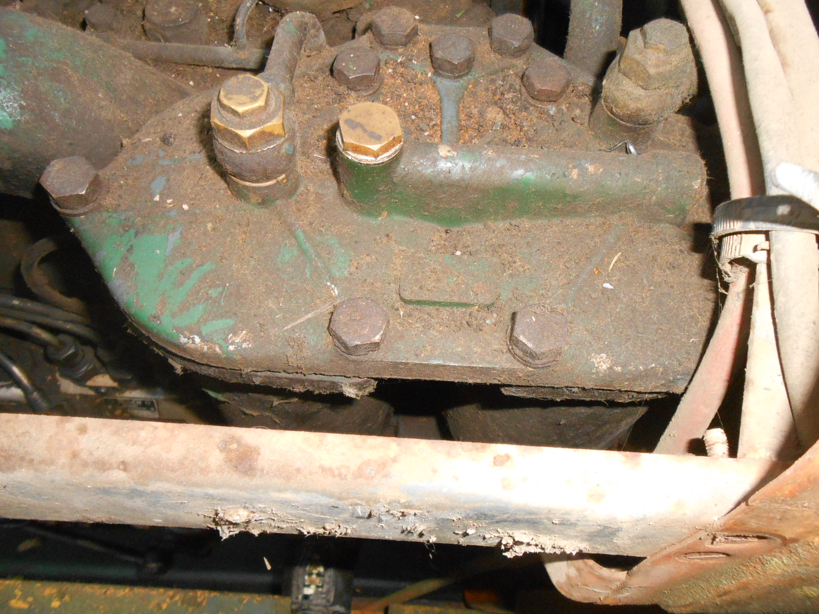

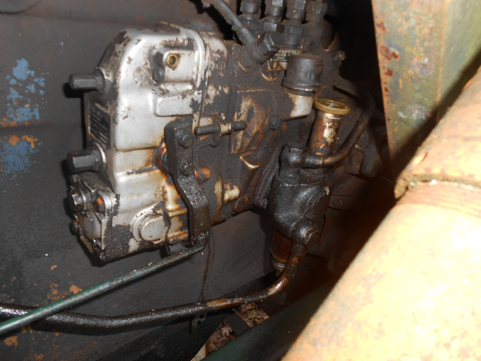

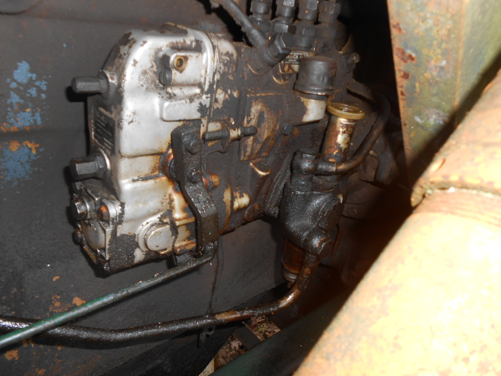

La pompe à injection au passage, d'ailleurs bien crade, et la même que le 612 (sans bouton de surcharge) :

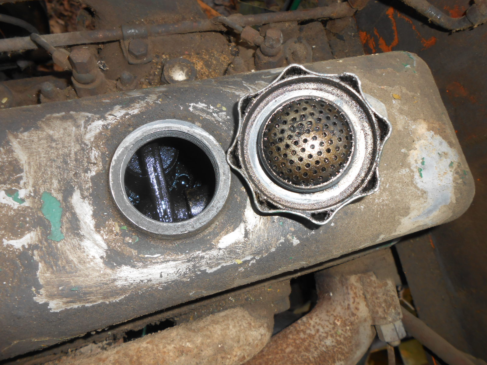

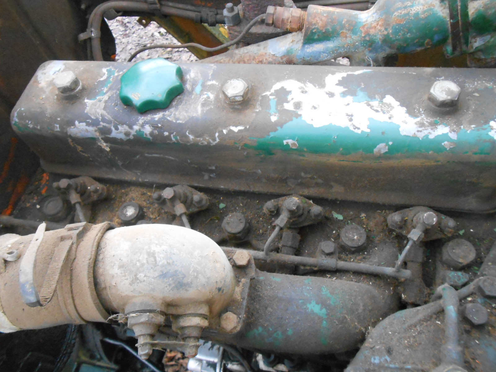

Le cache culbuteur (avec bouchon vérifié et nettoyé), les injecteurs, et les résistances de préchauffages (qui d'ailleurs ne fonctionnent toujours pas).
C'est bien gras là bas dedans, c'est normal ???

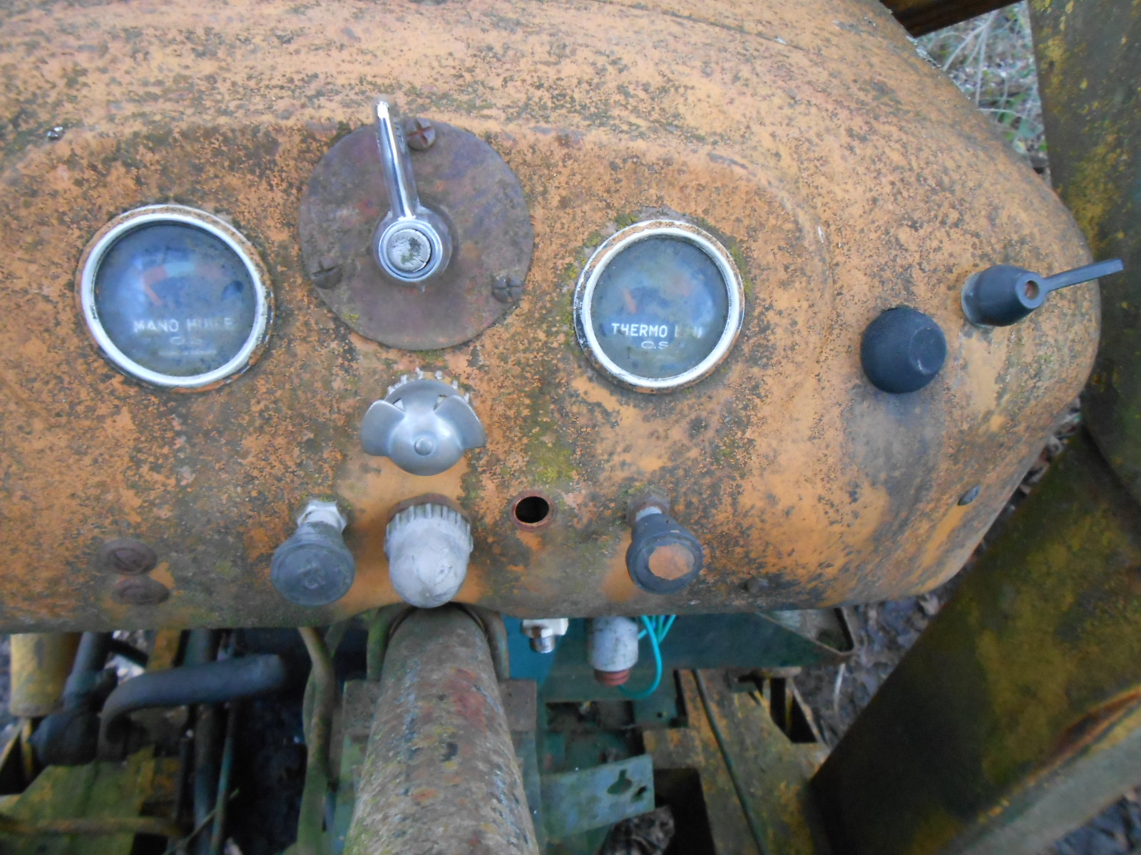

Le tableau de bord

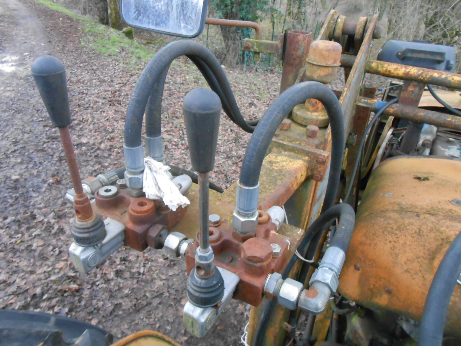

Les commandes hydrauliques de la fourche :

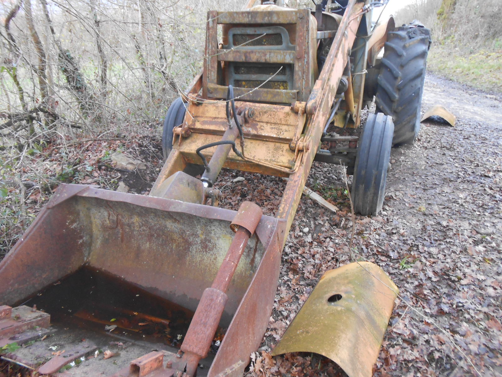

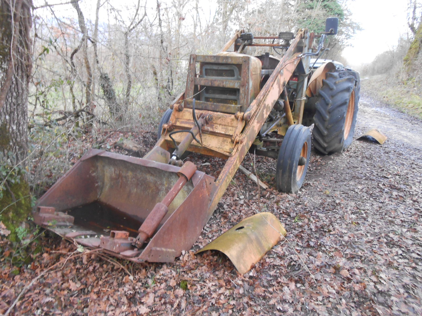

Deux autres photos du tracteurs (on voit la calandre verte foncé, signe du 45, il me semble voir du 511 et quelques autres modèles) :

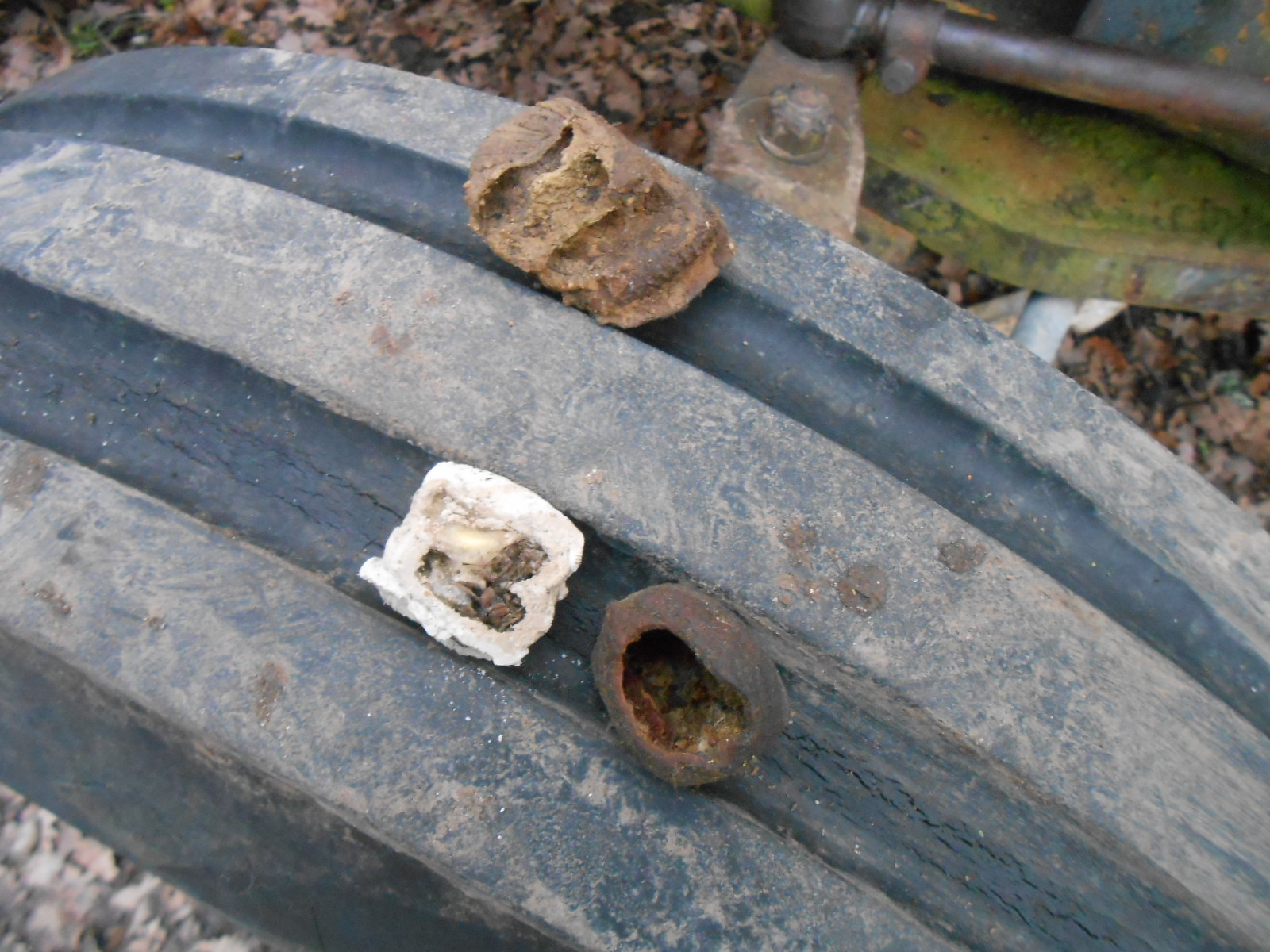

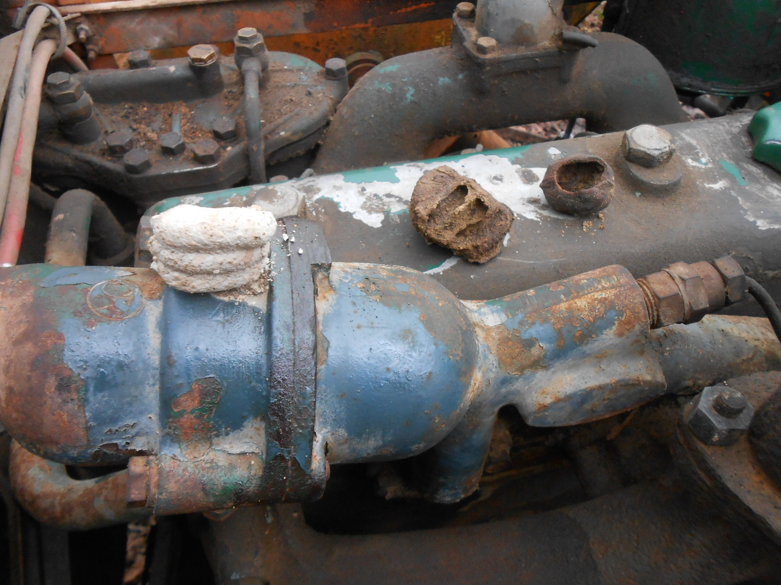

Que ce soit sur mon 612 ou le 45TP, j'ai encore trouvé des noix grignotés vers les injecteurs, comment un écureuil peut arriver à rentrer sous le capot ???
Et quelques nids de larves, de guêpes trémières ou je ne sais quoi !
J'en ai profité, pour nettoyer le graisseur de pompe à eau/ventilo, même le démonter, fait tremper, mis de la bonne graisse et remonter le graisseur.
Ça aide toujours apparemment de faire ceci !

Le tableau de bord

Alors quand j'ai été le voir (avant de l'acheter), il était en vente avec un Som 40 basique à coté.
Le mec me dit, donc, y'en a un (le som 45 TP) qui a la fourche, mais pas de prise de force arrière...
Et l'autre (le som 40) qui à la prise de force arrière mais pas de fourche et qui démarre pas...
Je dis "ok"...
Maintenant, le som 45TP (avec la fourche) a à l'arrière une 12aine de parpaings/moellon pour faire contrepoids de la fourche...
Concernant le relevage, faudrait soit enlever les moellons, soit fureter un peu voir si y'en a un, possible... ca se trouve y'en a un.
Et ensuite la logique voulait que comme il avait une fourche, il utilisait la prise de force arrière en alimentation de la pompe hydraulique pour la fourche, via une chaine aussi...
Comme on le voit, sur un des post de Criters, avec un chargeur JRK sur un tracteur bleu, et un autre "fourche faucheux pour 670".
Mais comme sur le 45TP, il utilise la poulie moteur via pignon sur celle ci qui alimente le pignon de la pompe hydraulique (placée sous la dynamo), ben ça se trouve j'ai quand même ou au moins une prise de force à l'arrière !
Voilà.

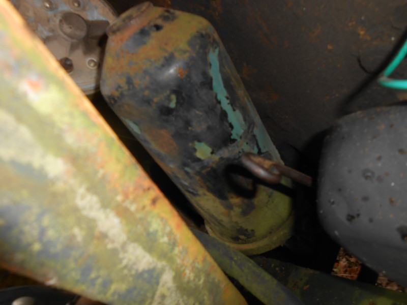

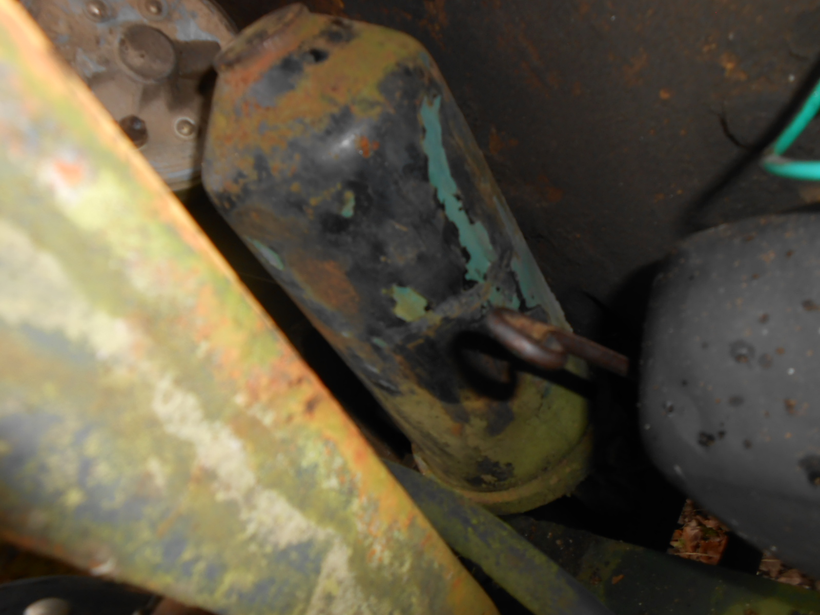

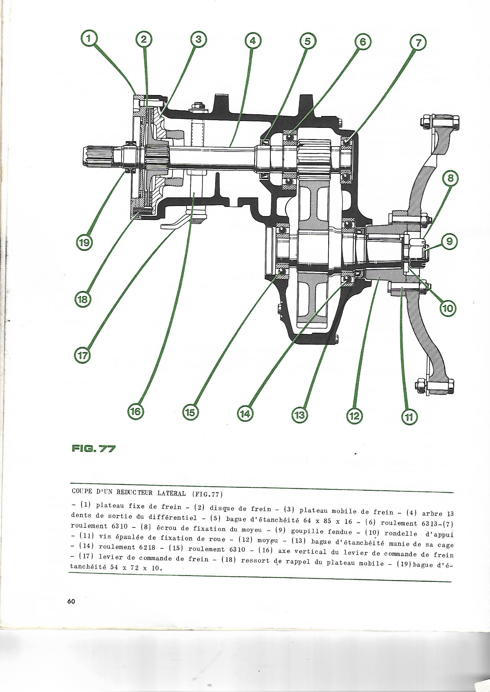

Sinon, problème de frein à main bloqué, et de freins bloqués globalement, ça fait un bruit strident quand on avance, comme des mâchoires qui frottent sur des disques...
Pour le frein à main, je pense, c'est l'axe (vers/sous le levier de boite de vitesse) qui est bloqué... (en cours de dégrippage)
Pour les freins, je pense ils sont grippés...
Et là aucune idée de ce que je vais devoir faire... ? Démonter une roue arrière ? Faut un cric ? Il se met où ?
Ensuite, j'ai l'impression que j'ai un problème de train avant, sûrement accentuer par le transport et le dépôt du tracteur assez violemment sur le train avant ...

le train avant doit etre grippé : l'idéal est de soulever l'avant et de faire fonctionner la direction en
mettant du dégrippant (tu seras peut etre obligé de sortir les fusées) puis en graissant
pour les freins tu pulvérise du dégrippant au niveau de la tige 16 (voir ci dessous )

Ok, pour le dégrippage des freins, la tige 16, je dégrippe par le haut et par le bas ?
