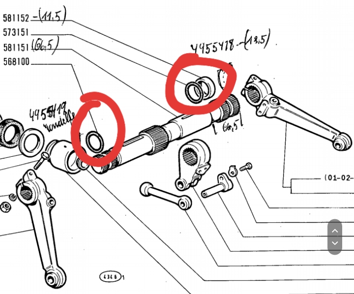

Aujourd'hui, démontage des joints des bras de relevage. Ils sont secs de chez secs! À gauche assez accessible, mais à droite, il était derrière une entretoise en métal qui nage dans son logement, normal?

Je me répond tout seul ::d
Ça a l'air normal vu le schéma du 315, et les 2 joints se trouvent facilement dans les magasins de tracteur avec la référence.

les bagues doivent etre usées d'ou l'interet des joints toriques que je t'ai indiqué
il te reste le relevage du 315 ? (c'est le meme)

Oui, on a encore tout du 315 mais je ne l'ai pas à côté.
Pour les joints toriques neufs, c'est remonté en lieu et place des anciens. J'ai remis l'entretoise, je teste demain en vidangeant complètement la HV46 des tuyaux et en mettant de la SAE30.
