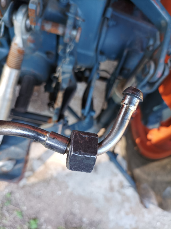

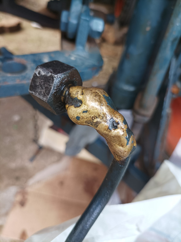

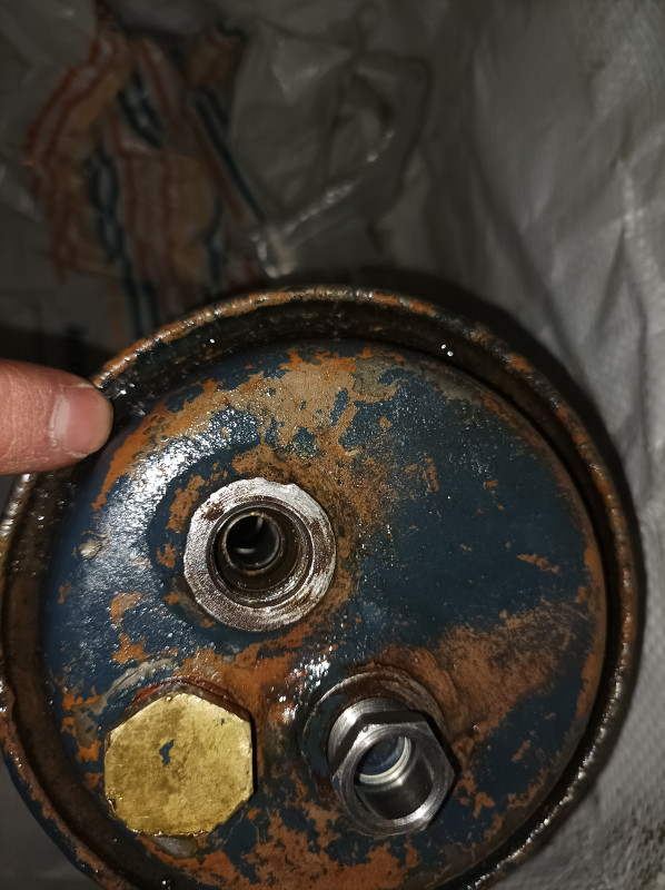

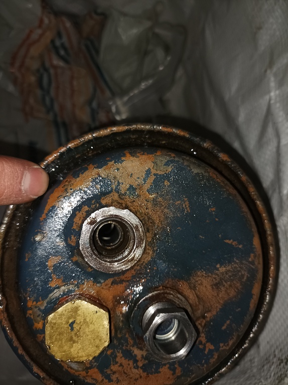

Je vais essayer de faire une brasure pour le tuyau percé, ca avait déjà été réparé, sinon je mettrais un flexible, j'ai porté le réservoir hydraulique à un marchand, il vont voir si il trouve les petites bagues pour la fuite ou rentre les tuyaux sortie/entrée de l'huile.

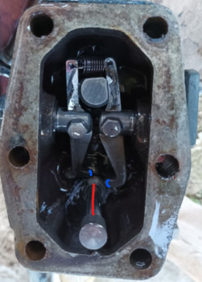

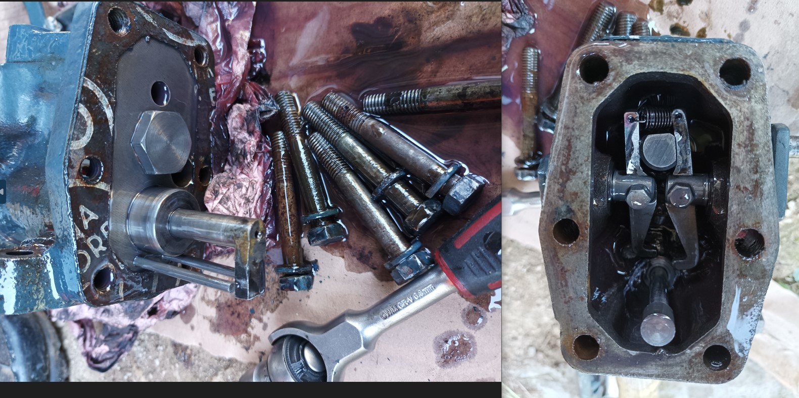

Sinon j'ai assemblé les images pour bien voir la modification sur mon distributeur modifier, et je me pose la question si les petites ailettes du bas vont derrière le support ajouté et soudé, ou les ailettes sont plutôt devant, je me souviens plus bien comment j'ai monté les ailettes, il me semble les avoir monté derrière le support .... Comme j'ai vidanger l'huile hydraulique pour mes réparations, j'en profite pour bien vérifier si tout est bien monté.

Brasure réalisé, ça change de la réparation des anciens propriétaires, pour le moment plus de fuite, j'ai aussi pu changer les deux olives pour la fuite des tuyaux dans le réservoir hydraulique, olive en laiton pour tube diamètre 12, j'ai changé les joints spy des raccords pour la pompe hydraulique, j'ai juste un tout petit peu d'huile qui coule par moment sur la modification du distributeur, les joints spy doivent laisser un peu d'huile passer de temps en temps, et les bras de 3 points se lève tout seul quand j'allume le moteur ... Il faudrait que je démonte l'arrière du distributeur pour vérifier si j'ai bien tout remonté ..... ( pour le remontage de l'arrière du distributeur si vous avez une idée de comment bien installer les pièces dans le distributeur, n'hésitez pas a me donner vos conseils). Merci

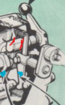

Félicitations! Il est vraiment beau!

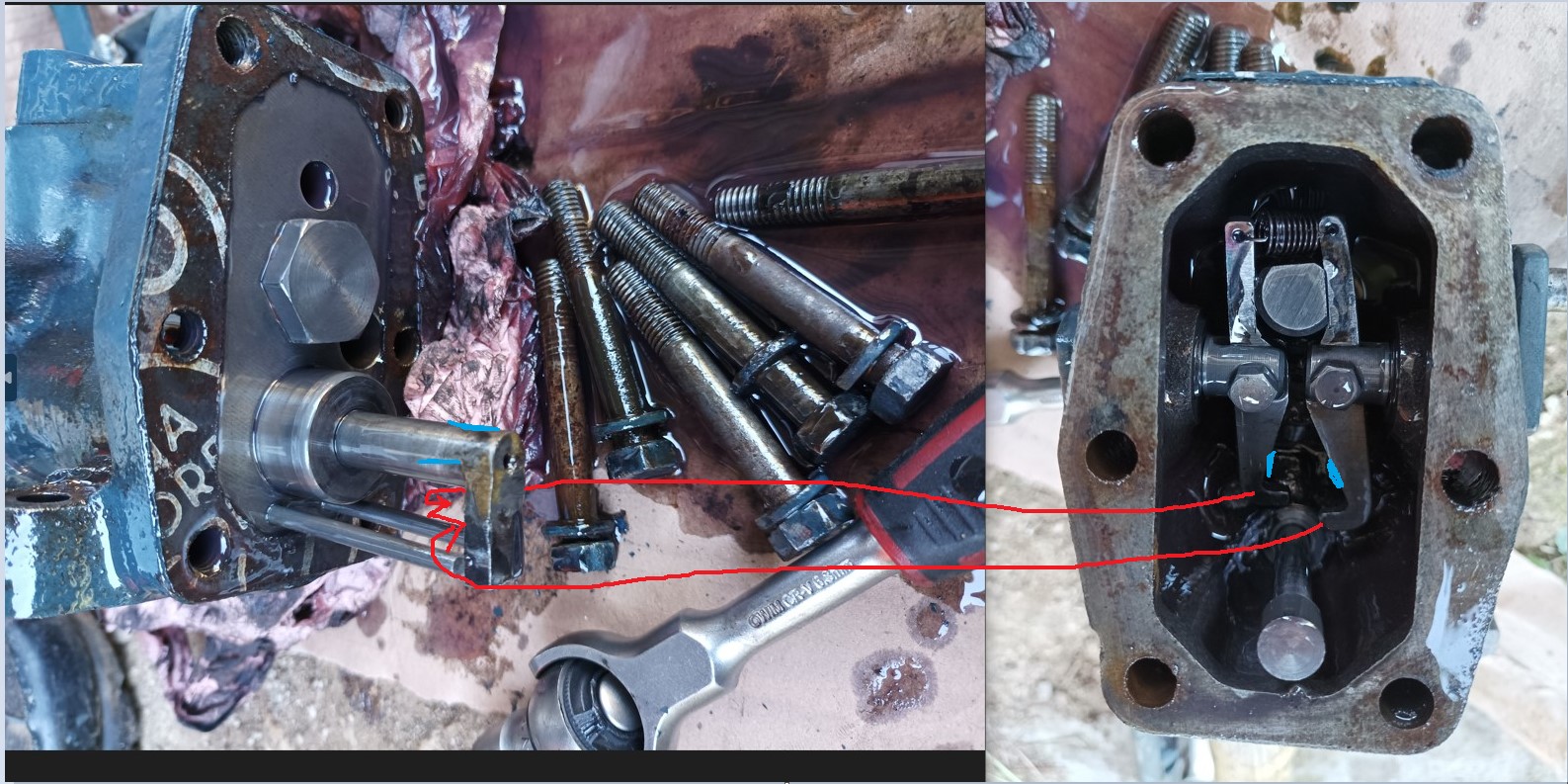

Les leviers sont bien coté arrière, coté écrou frein, comme sur la vue. Par contre par rapport à la partie rajouté, les bouts bleus devraient être sur la zone rouge?
Il te reste à peaufiner les 2 réglages du distri.

J'ai fais un schémas pour mieux voir si j'ai compris, il faut que je mette les deux leviers devant la partie rajouté ?
la il sont derrière ... merci pour ton aide.
