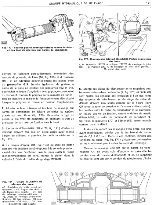

Bonsoir, du coup j'ai reçu les joints différents, j'ai un doute quand mème si c'est le bon...
J'ai un joint 75x90x7 celui que j'ai enlevé, j'ai commandé un autre également qui va sur le relevage mais je sais pas ou,
normalement il va en bas, c'est un 65x90x10 . Ce qui me chagrine c'est qu'ils ont le même diamètre extérieur
mais pas l'intérieur ni l'épaisseur! L'arbre de relevage à un bourrelet à l'intérieur et je me demande si c'est pas le
65x90x10 qui irait dessus sans le pousser au fond. Celui que j'ai enlever était derrière le bourrelet (le 75x90x7).
Si quelqu'un sait si c'est l'un ou l'autre et si il faut aller plus loin que le bourrelet ou si je peux arrêter avant ?
Merci d'avance.

Salut Bouc,
Au coté gauche (40000420 :75x90x7) ce n'est pas le même joint qu'au coté droit (741654 :65x90x10) :

Salut jean- Claude, merci tu conforte ma suspicion...donc c'est le bon joint du coup, je regarderais quand même mais je pense qu'il était poussé après le bourrelet, du coup je sais pas si il va avant ou après le bourrelet!! J'essayerais de présenter les 2 pour voir quand même...j'avais vu ton schéma mais je pensais une erreur, logiquement sa devrait être les mèmes!!
Merci jean-claude.

je pense à autre chose...j'espère que l'arbre n'a pas été démonté et tourné!
Re: Fuite bras haut de relevage.
Posté : 22 févr. 2023 19:36
A priori, tu peux pas le monter dans l'autre sens, c'est pas symétrique.
Relevage et bras_ 2023-02-22 192213.png (200.42 Kio) Vu 2310 fois
Posté : 22 févr. 2023 22:12
par bouc
Du coup, le joint irait bien jusqu'au fond ! effectivement c'est pas symétrique, on voit bien la différence des joints aussi,
donc du coup c'est bien le plus qu'il me faut. merci pour les shémas.
