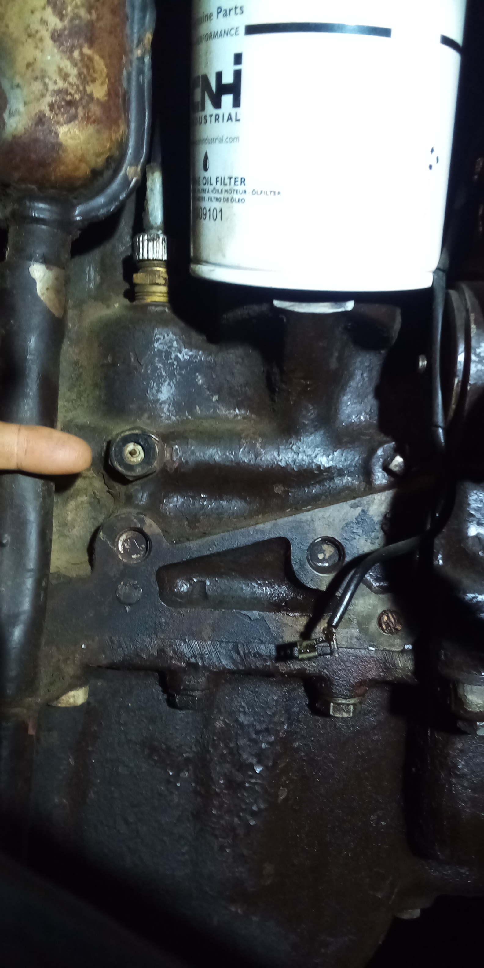

A part ca, un tous petit problème tant qu'on y est, J'ai un capteur de casser sous le filtre a huile. Je suis pas bien sur de ce que c'est ?

Bonjour, très important ce capteur, le fil qui pend est branché dessus . C'est lui qui t'indique la pression d'huile du moteur. Le voyant rouge est allumé au tableau de bord, il doit s'éteindre automatiquement quelques secondes après le démarrage du moteur . S'il s'allume en cours de fonctionnement, manque de pression d'huile ou ce manocontact est hs .
A changer très rapidement et brancher bien sûr.
Vérifier si les autres voyants fonctionnent correctement.

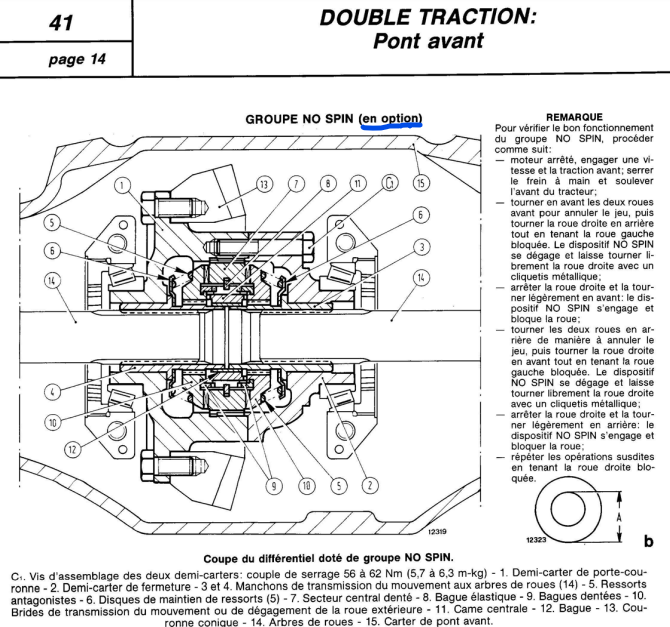

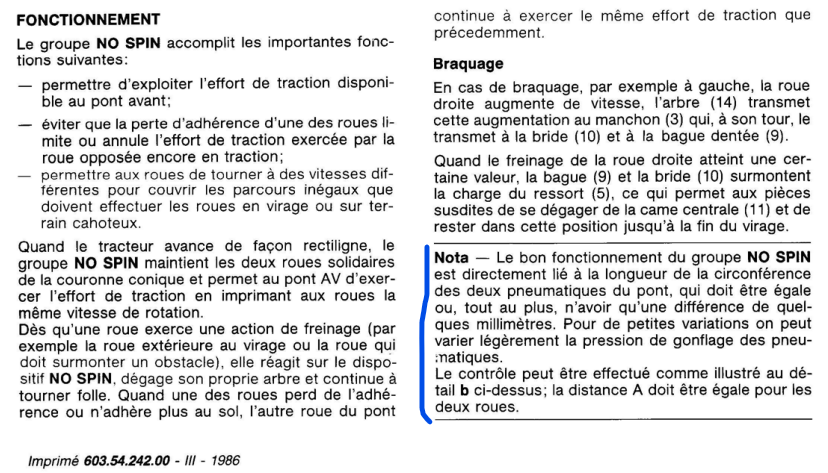

Re: Pont avant 60-88 DT
Bonjour, quelques explications sur le NO SPIN:
