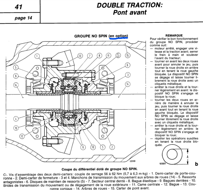

Bonsoir, Pour vous faire le tableau complet voici la suite de l'histoire. Comme je viens d'acheter le tracteur et que ce problème ne m'avait pas été signalé et vue l'empleur du chantier j'ai depuis recontacter le vendeur. Pour attester de ma bonne fois j'ai du faire un devis par un garage et surprise en ouvrant le différentiel, c'est un No Spin. Avec ses deux gros ressort sur les cotés.
Le Méca a vérifié de son coté, et il été très étonné puisque comme Jean Claude l'a dit, a priori ces modèles n'en sont pas doté.
Ca explique aussi qu'a vide le différentiel semblait bloqué.
La question qui se pose maintenant est la suivante, est ce que ce tracteur a un montage particulier d'origine ou le pont a t-il déja été changé et dans ce cas la réduction a t elle été respecter a ce moment ? si non, cela pourrait peut être expliquer la casse.

Bonjour, quelques explications sur le NO SPIN:
NO SPIN_ 1_2023-03-04 080542.png (245.83 Kio) Vu 2839 fois
