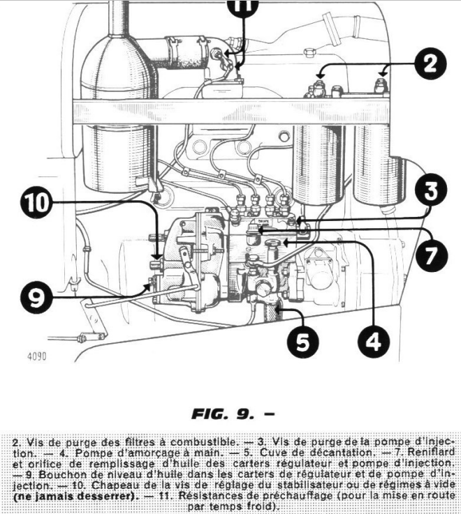

Tu as raison, la plaque est montée à l'envers. Pour le remplissage par le reniflard 7.
Pompe à injection_2023-03-10 180743.png (362.57 Kio) Vu 4559 fois

Jean Claude 2320 cela me réconforte de voir sur la photo que la plaque de ma pompe a bien été remontée à l'envers. Je trouvais que ça ne faisait pas un grande capacité de niveau d'huile et ça me faisait plus penser à un bouchon de vidange.

J'ai démonté mes trappes sur la pompe à injection, j'ai passé tout l'intérieur à l'air comprimé plusieurs fois pour la nettoyer au maximum puis j'ai refermé en remettant la plaque coté régulateur dans le bon sens et j'ai rempli jusqu'au niveau avec de l'huile moteur neuve. Ca va le changer.
