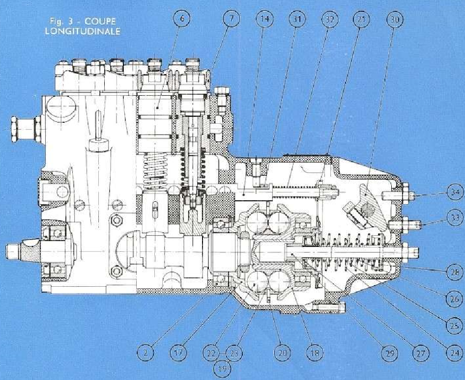

Re: Demarrage impossible sur someca 750
Bonsoir, un détail dans le document que je t'ai mis en lien l'autre jour :

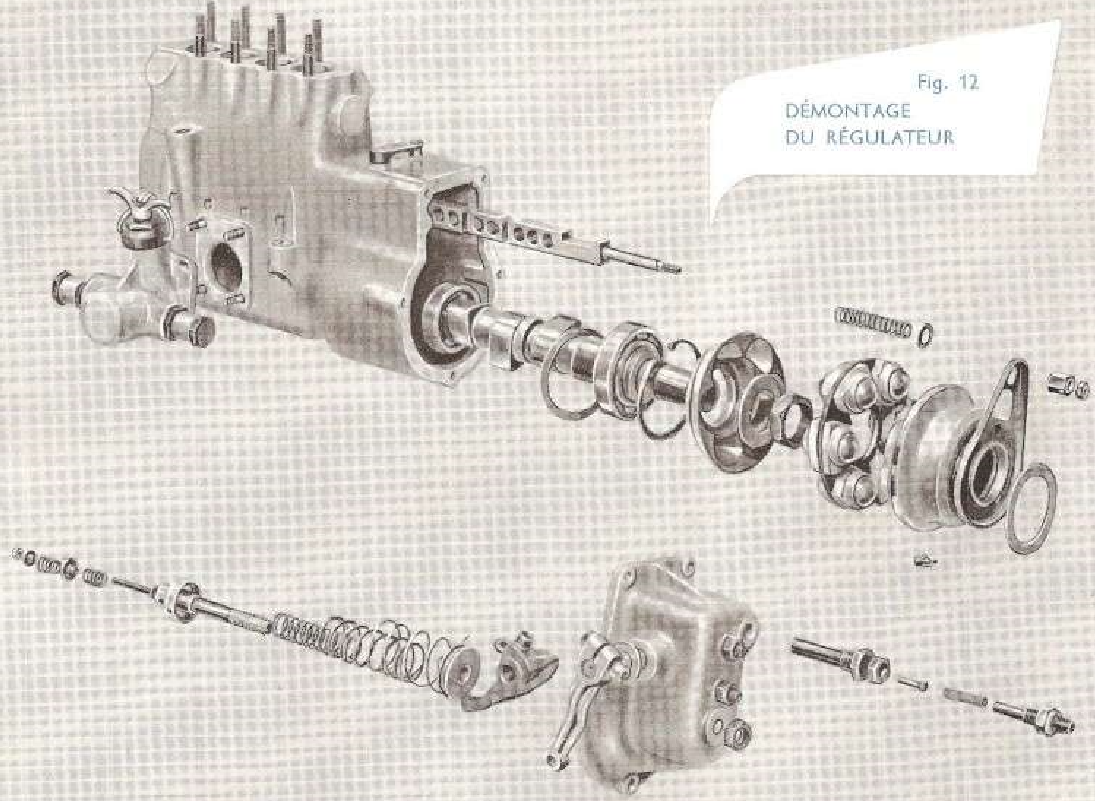

Démontage du régulateur:
