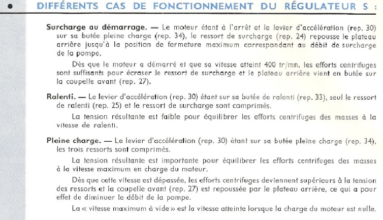

Bonsoir, un détail dans le document que je t'ai mis en lien l'autre jour :
Fonctionnement du régulateur_ 2023-04-10 200404.png (297.7 Kio) Vu 4739 fois

J'ai vu que la pompe Sigma était équipé d'une surcharge automatique. Comment fait on pour l'actionner? Faut-il accélérer à fond avec l'accélérateur à main?
