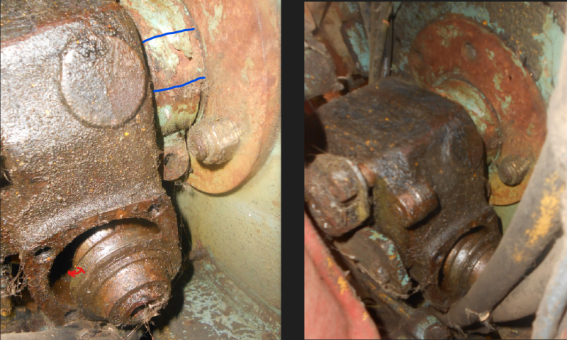

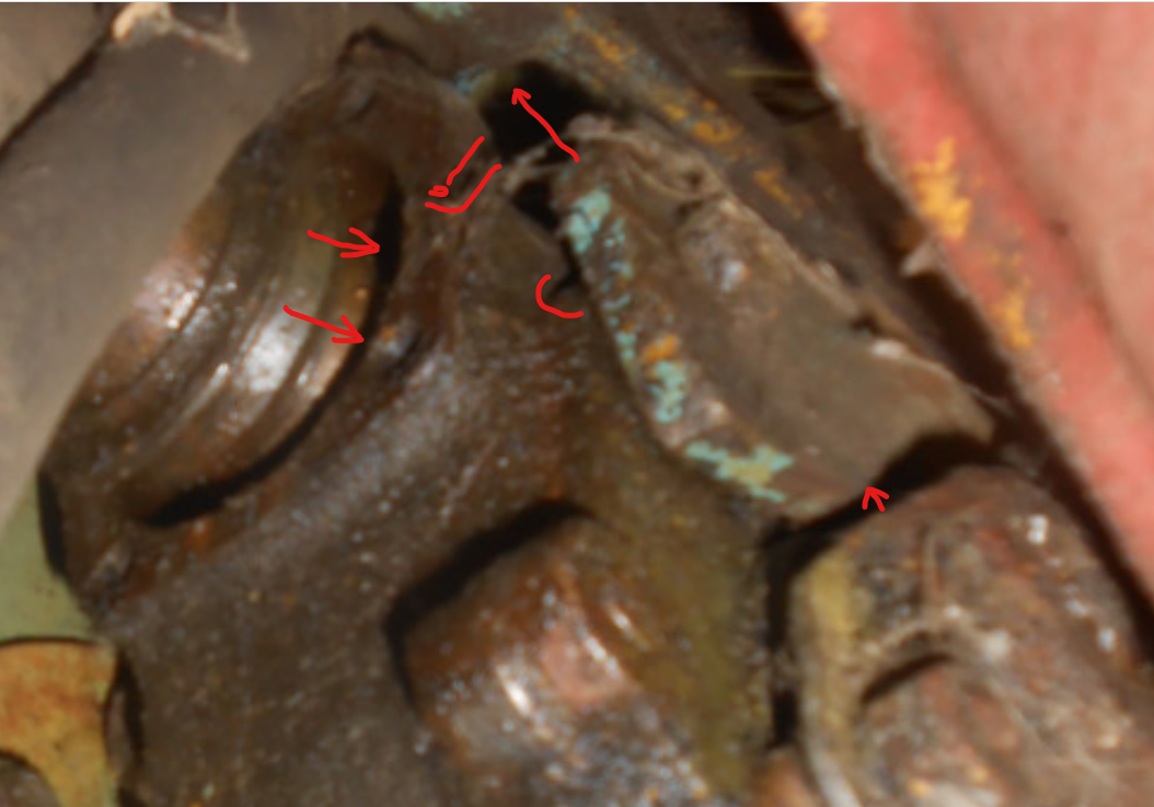

C'est tout explosé !
Ya bleu et du jaune sur la fonte cassée, et la tôlerie rouge. L'arbre doit rentrer à l'intérieur bloqué par une plaque visée, mais comme il y a eu collision, casse . Les 2 morceaux de droite sont tenus par les boulons.
Emplacement du roulement à l'intérieur en rouge, arbre à l'intérieur en bleu

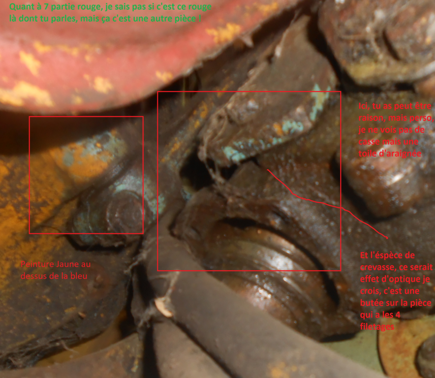

Re: Une pièce inconnue ???

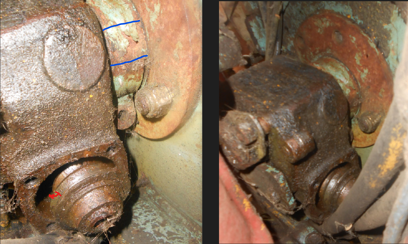

Salut, je suis pas certain !
1/ Concernant la peinture bleu/verte, je pense c'est la peinture originale du tracteur, qui avait été ensuite repeinte en jaune par dessus, on voit mieux sur d'autres photos :
2/ La tôlerie rouge, je vois pas trop de quoi tu parles, je vois de la graisse ou du brun, et de la rouille, mais pas de rouge, si ce n'est l'autre pièce à coté qui est autre !
3/ Pour l'arbre et le roulement, je serai plus d'accord, et pourquoi pas ! Enfin surtout pour l'arbre, car si on mettait un roulement sur la partie rainurée, la plus large de la boule, ben ça rentrerait plus dans son emplacement !
La partie rainurée de la boule, rentre avec très peu de marge dans le trou, mais il passerait pas un roulement, ou alors à la rigueur au dessus !
Mais déjà, je cherche à comprendre ce qu'est cette pièce, son nom et à quoi elle sert ?

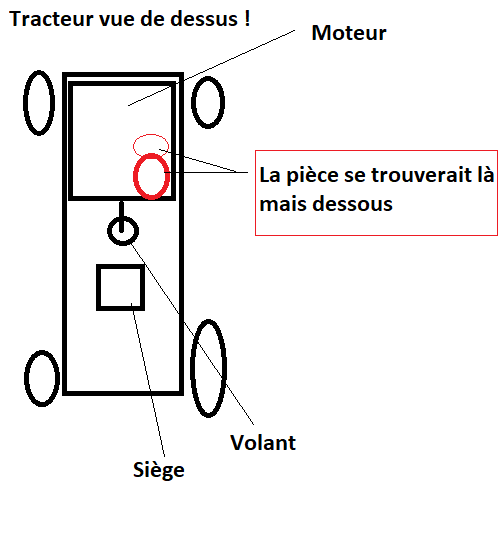

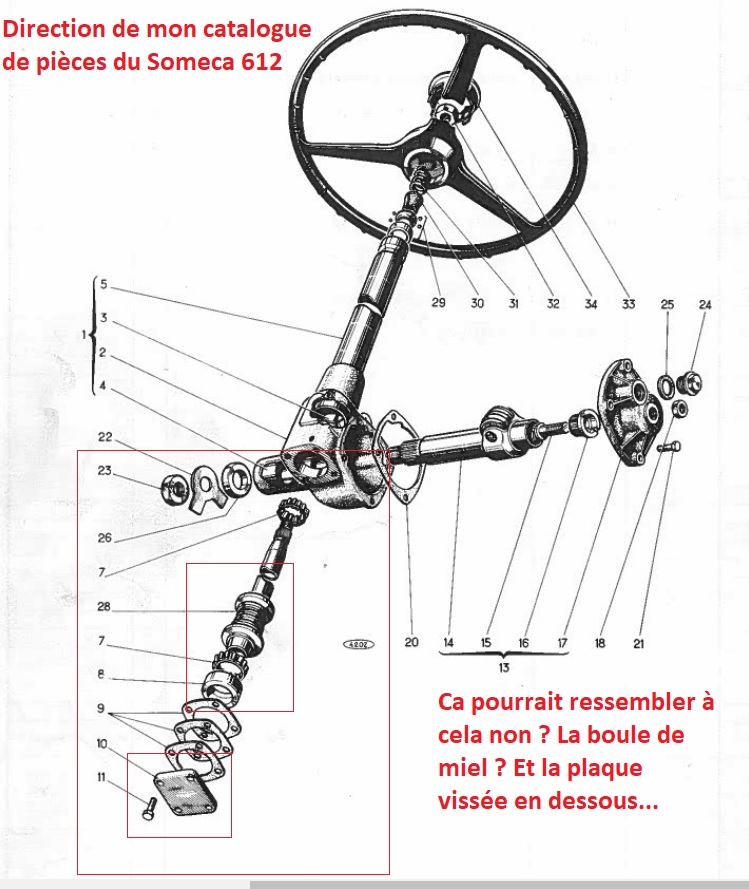

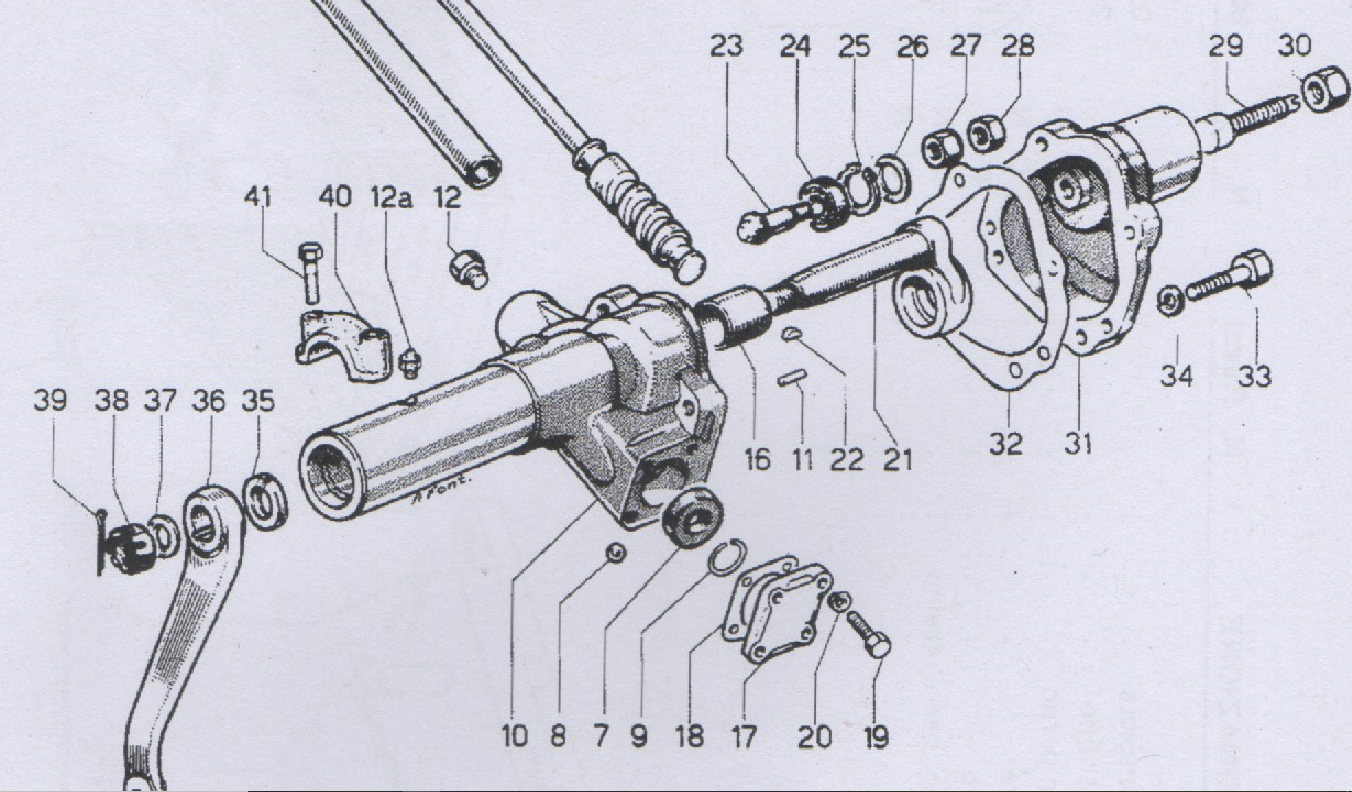

Dernière infos trouvées :
1°) Schéma de la position de la pièce

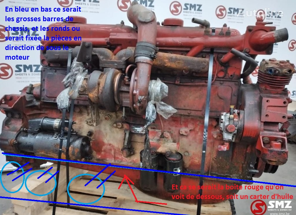

2°) La boite rouge en dessous qui serait carter d'huile
3°) Un moteur y ressemblant (j'ai dis ressembler, c'est pas celui là, il a l'air trop gros, mais ça y ressemblait)
(Bien lire mes légendes/annotations)
4°) Un schéma technique du 612 ?
Ça ne ressemblerait pas au boîtier de direction, mais fait autrement ? En plus il me semble le volant est coté droite sur ce tracteur, donc ca collerait un peu...

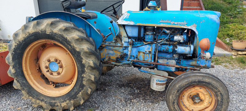

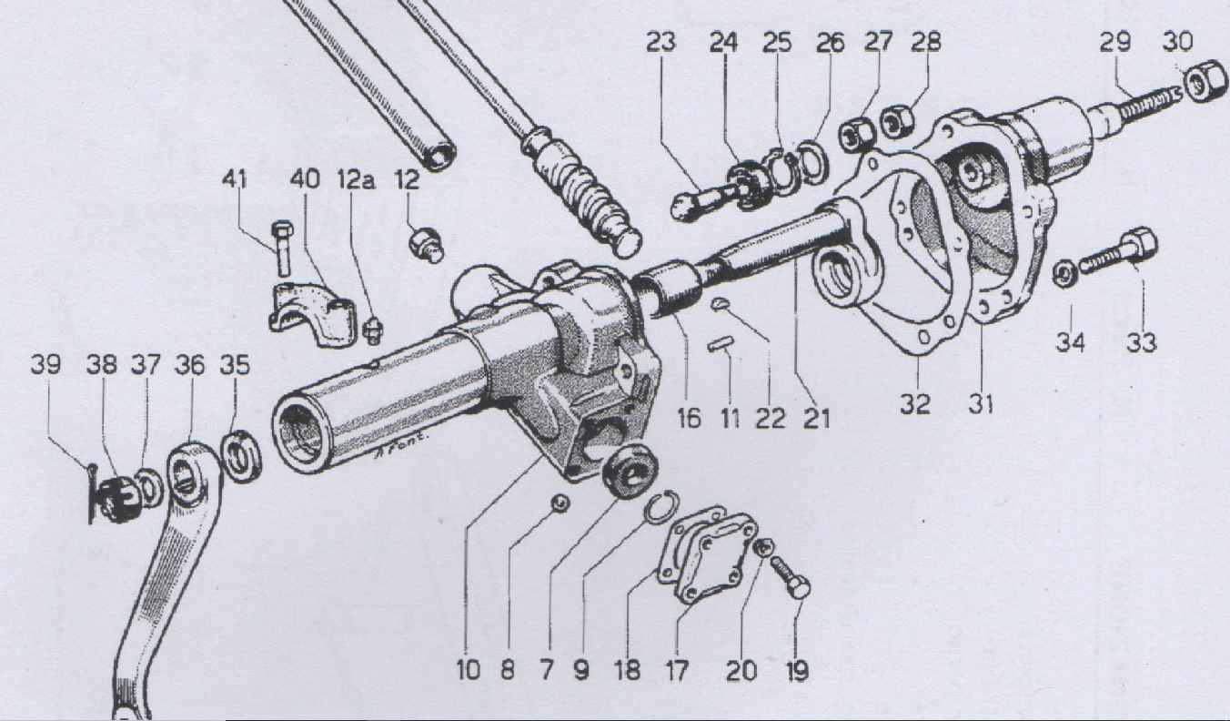

Une vis sans fin d'un boîtier de direction et le bleu Landini.
Voici un exemple avec avec le Landini R 4000 mais il faut que le boitier soit dessous .
C'est pas un bleu Landini non plus, ni Braud !
Le Bleu Landini, pour moi c'est plus foncé et moins fade !
Oui ca ressemble de plus en plus !

Messages : 3697
Enfin! quand il est fané il est plus pale et le jaune aussi.

çà peut être aussi un distributeur de relevage avec le levier à gauche ( ta dernière photo) pris sur le bloc relevage . En rouge c'est le siège.

Bonjour,Je suis plutot de l'avis de JJ la roue est proche de la pièce,donc boite de vitesse de petite moiss"batt.Mais la présence de tuyaux a coté m'interpellent.
Ou alors un petit engin de chantier.
Une photo de l'ensemble serait un plus
Someca45TP
Messages : 196
Salut,
ça ressemble plus à un bleu Braud (Plus clair) qu'à un bleu Landini (plus foncé)...
Mais, c'est ni l'un ni l'autre et ça c'est que la peinture, c'est pas très important, même si ça peut donner des indices ou aider à comprendre !
Ensuite, pas compris jean-claude ? "Ma dernière photo ? en rouge c'est le siège ?"
Pour boite de vitesse, je suis pas trop d'accord, car elle se situerait dans le centre, dans l'axe du pont ? sous le moteur ?
Là c'est sous le moteur à droite, fixé sur le chassis à droite, ca traverserait le chassis, justement pour les baguettes de direction non ?
Comme un peu mon image du volant/direction du 612 ?
Ensuite, on va dire, c'est un engin mi chantier, mi tracteur... mais je crois aussi; y'a des freins hydrauliques, ensuite, l'hydraulique pourrait être pour une lame devant genre bulldozer un peu...
Mais ca c'est ce qu'est le tracteur, idem ca peut aider, mais ca c'est pas le but de ma recherche...
Ensuite apparemment, sur ce tracteur-engin, il y aurait une direction assisté... si ca peut faire un boitier de direction ressemblant plus à cela, la pièce des mes 1ères photos !
