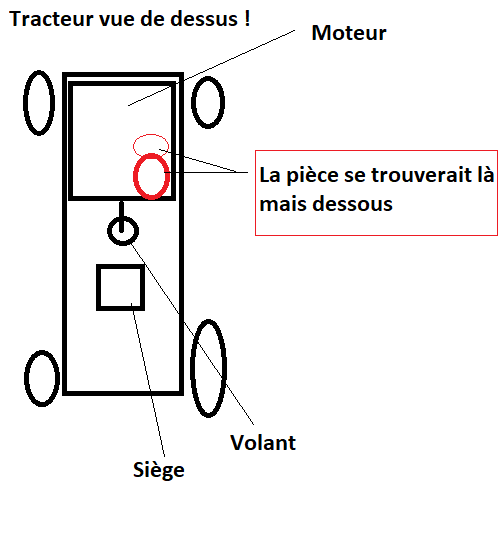

Dernière infos trouvées :
1°) Schéma de la position de la pièce
2°) La boite rouge en dessous qui serait carter d'huile
3°) Un moteur y ressemblant (j'ai dis ressembler, c'est pas celui là, il a l'air trop gros, mais ça y ressemblait)
(Bien lire mes légendes/annotations)
4°) Un schéma technique du 612 ?
Ça ne ressemblerait pas au boîtier de direction, mais fait autrement ? En plus il me semble le volant est coté droite sur ce tracteur, donc ca collerait un peu...

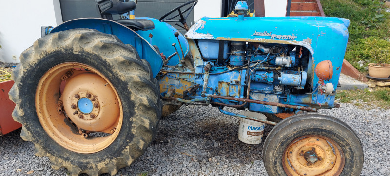

Une vis sans fin d'un boîtier de direction et le bleu Landini.
Voici un exemple avec avec le Landini R 4000 mais il faut que le boitier soit dessous .

C'est pas un bleu Landini non plus, ni Braud !
Le Bleu Landini, pour moi c'est plus foncé et moins fade !
Oui ca ressemble de plus en plus !
jj, n'a pas eu le temps de lire ou n'a pas d'avis ?
Re: Une pièce inconnue ???
Posté : 02 avr. 2023 17:09
Enfin! quand il est fané il est plus pale et le jaune aussi.

Ensuite, pas compris jean-claude ? "Ma dernière photo ? en rouge c'est le siège ?"
Pour boite de vitesse, je suis pas trop d'accord, car elle se situerait dans le centre, dans l'axe du pont ? sous le moteur ?
Là c'est sous le moteur à droite, fixé sur le chassis à droite, ca traverserait le chassis, justement pour les baguettes de direction non ?
Comme un peu mon image du volant/direction du 612 ?
Ensuite, on va dire, c'est un engin mi chantier, mi tracteur... mais je crois aussi; y'a des freins hydrauliques, ensuite, l'hydraulique pourrait être pour une lame devant genre bulldozer un peu...
Mais ca c'est ce qu'est le tracteur, idem ca peut aider, mais ca c'est pas le but de ma recherche...
Ensuite apparemment, sur ce tracteur-engin, il y aurait une direction assisté... si ca peut faire un boitier de direction ressemblant plus à cela, la pièce des mes 1ères photos !
