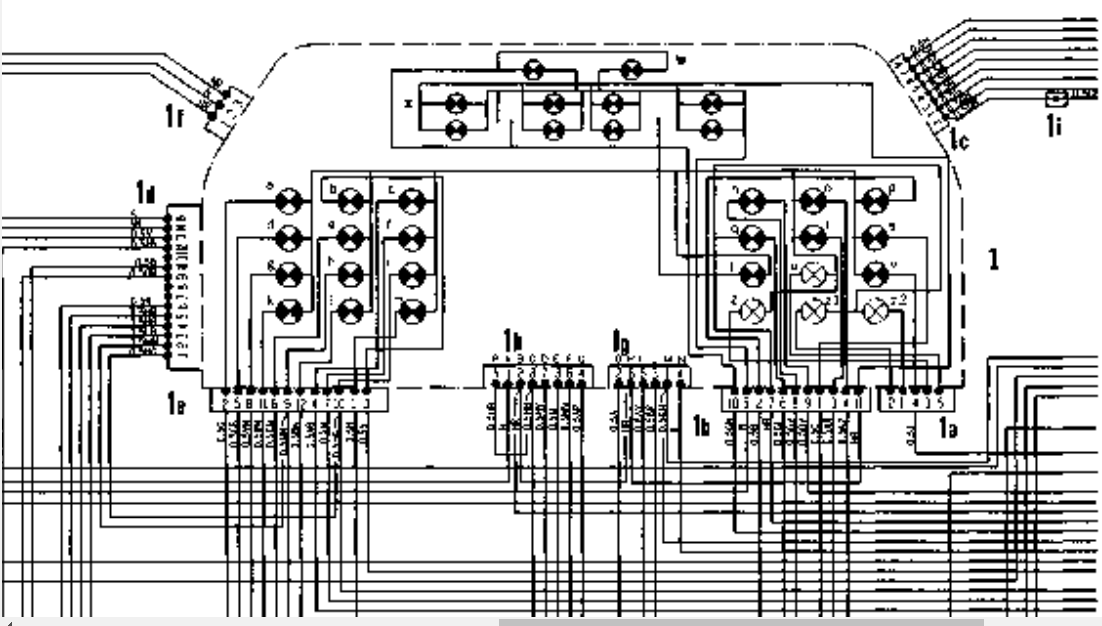

Je suis aussi mécanicien agricole de métier et j’ai fait de la mécanique agricole pendant quelques années mais maintenant je suis dans la motoculture. Hier j’ai nettoyé toute les fiches d’alimentation du chek panel mais il ne fonctionne pas normalement, je pense que c’est un problème interne. Thierry tu me parlais de fils de masse, il y en a un par connexion, c’est bien ça ? J’en ai pas vu d’autres ailleurs.
Messages : 1699
Re: Problème indication sur tableau de bord
sur le schéma il donne 6 connections , et il y a un fil noir que sur que deux prises

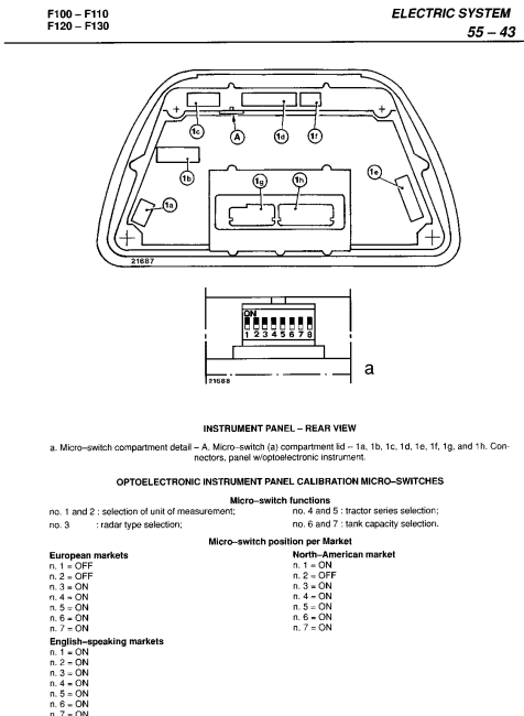

Messages : 3688
x 318
Bonsoir Dam,
je t'ai mis que le paragraphe "Electricité" compressé pour que tu puisses l'ouvrir.
2023-08-21 132356.png (66.01 Kio) Vu 5846 fois

Bonsoir Jean Claude,
Merci ça marche, j’ai pu ouvrir le document. Il va falloir que je me replonge sur le problème, pour le moment j’ai remonté le tableau de bord mais dès que j’ai un peu de temps je m’y remets. Je n’aime pas trop le laisser comme ça car en cas de problème (pression d’huile par exemple) je ne suis pas sûr qu’il affiche l’info. Si je ne trouve rien de particulier je ferais envoyer le tableau de bord chez minelec comme me l’a conseillé Thierry. Autrement je peux toujours rajouter un petit voyant pour au minimum avoir la pression d’huile.
