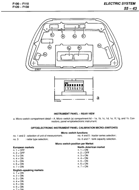

sur le schéma il donne 6 connections , et il y a un fil noir que sur que deux prises
voici le lien
http://tracteurs.someca.free.fr/docs/fi ... 30_rep.pdf

Je n’arrive pas à ouvrir le lien, mais ce n’est pas grave, je pense que le souci vient du chek panel en lui-même, je vais voir avec un concessionnaire si il peut l’envoyer chez Minelec.

Bonsoir Dam,
je t'ai mis que le paragraphe "Electricité" compressé pour que tu puisses l'ouvrir.
2023-08-21 132356.png (66.01 Kio) Vu 5861 fois

Bonsoir Jean Claude,
Merci ça marche, j’ai pu ouvrir le document. Il va falloir que je me replonge sur le problème, pour le moment j’ai remonté le tableau de bord mais dès que j’ai un peu de temps je m’y remets. Je n’aime pas trop le laisser comme ça car en cas de problème (pression d’huile par exemple) je ne suis pas sûr qu’il affiche l’info. Si je ne trouve rien de particulier je ferais envoyer le tableau de bord chez minelec comme me l’a conseillé Thierry. Autrement je peux toujours rajouter un petit voyant pour au minimum avoir la pression d’huile.
