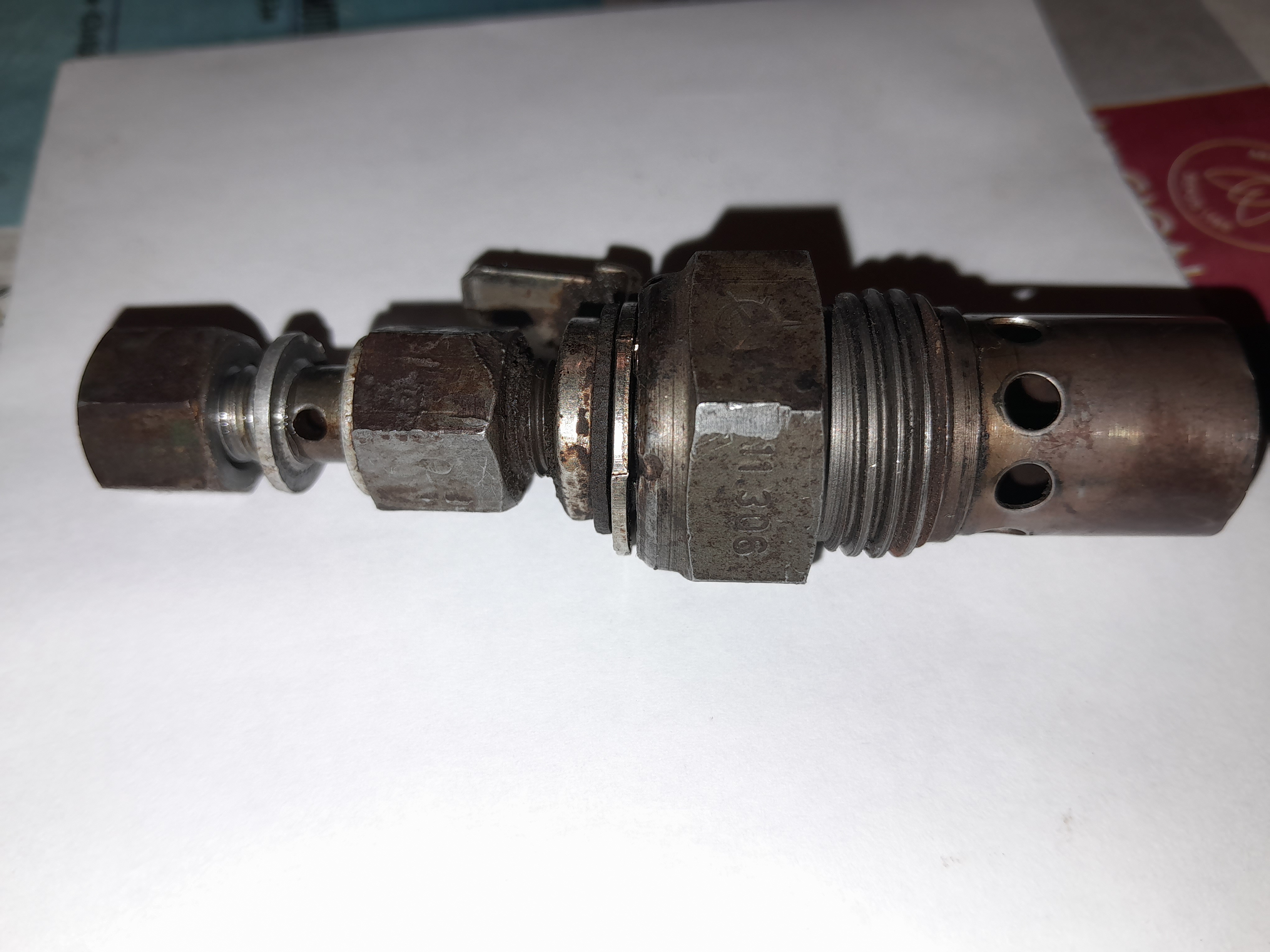

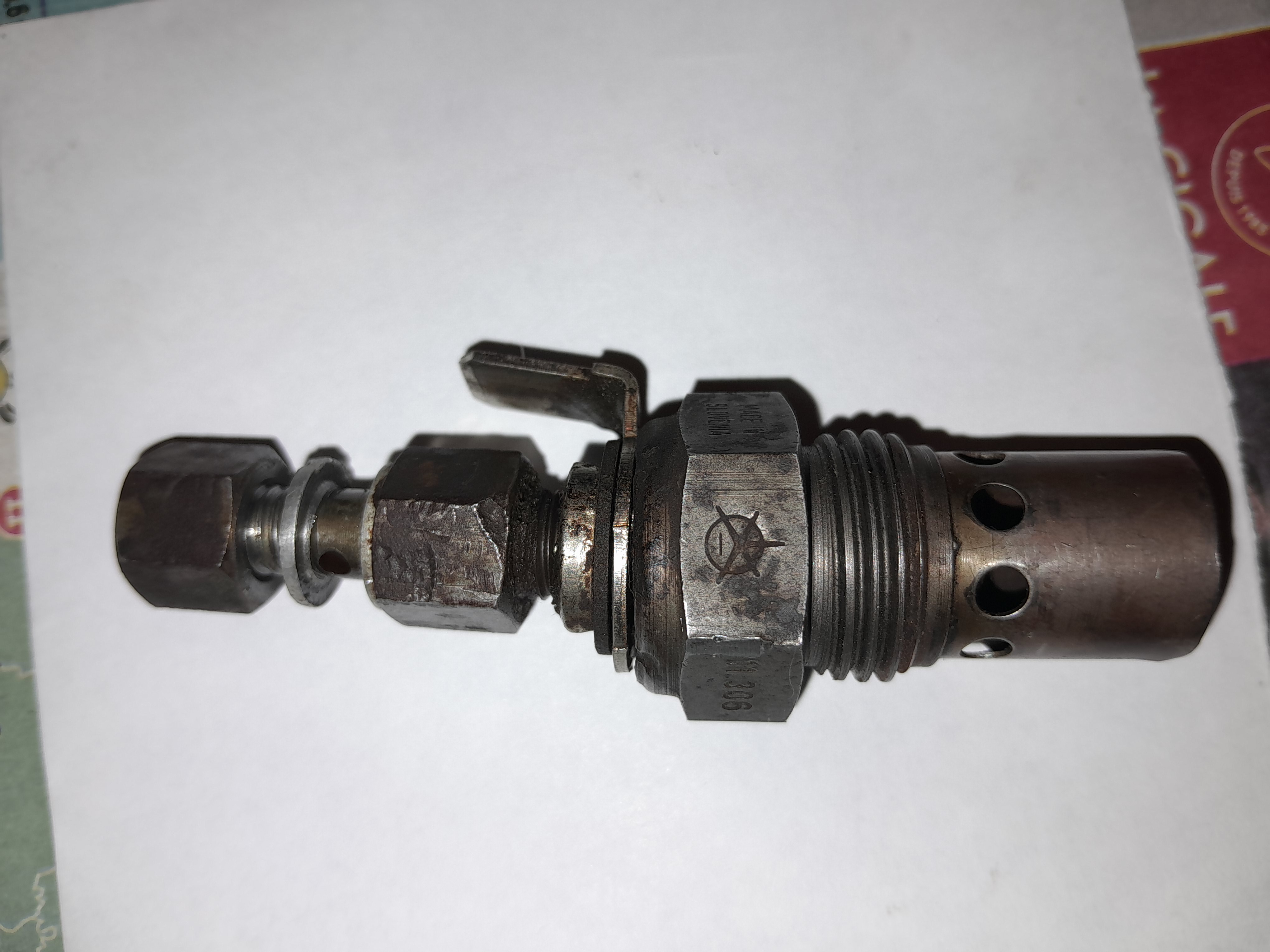

Bonsoir,
Après démontage la bougie s'avère morte, connaissez vous le modèle surtout du filetage.
La longueur fait environ 60mm.
Merci de votre aide

pour la bougie filetage 1/2 '' BSP
ref ; ( ancienne référence 4232051 ) - ( nouvelle référence 5141702 )-

Super, merci je vais commander ça 😁
