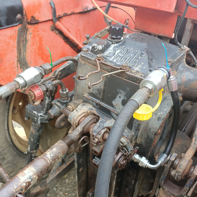

Jean Claude je ne te dit pas que ton huile émulsionne c est ci tu met le retour d huile dans l emplacement du bouchon de remplissage d huile
regarde ci tu ne pas mettre un retour d huile a l'endroit du bouchon de vidange du carter de relevage ,
il suffit de vidangé l'huile du carter du relevage et mettre et visé 1 mamelon de 1/2 gaz et un puch pull rapide , comme ça tu a un retour libre et pas émulsion d'huile
PS : tu n'est pas obligé de suivre mes conseils , mais ton tracteur et ton matériel travailleront dans des bonnes conditions :super:

Re: FENDEUSE SOCOMEP 15 T GD
Merci Thierry et je prends en considération tes conseils et par le bas serait le mieux avec un raccord banjo.
oui le bouchon a l'arrière droite , comme ça l'huile arrive dans la réserve d'huile

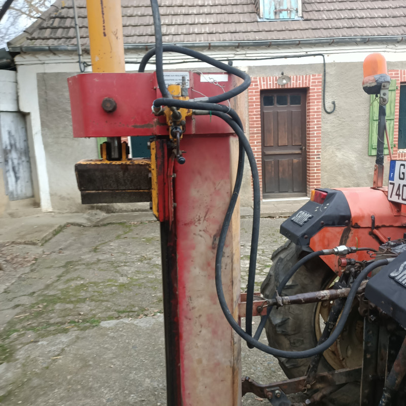

Bonsoir, voilà modifications faites et vidange du relevage par la même occasion. Merci.
bonsoir
oui maintenant tu est branché dans les règles de l'art , juste une petite reproche j'aurai mis des coupleurs rapide ( plus de débit ) il freine moins l'huile
