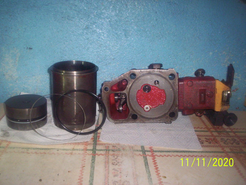

normalement un professionnel ou un mécano de la marque en déposant la culasse meulait la chemise et
remontait celle ci avec de la pate sans joint de culasse

Ma culasse avais bien été remonté à la pâte à joint mais avec le joint de culasse
Oui le distributeur marche impeccable
Le problème c est vraiment que dans le relvage j ai environ 20 bar quand je branche un mano à la sortie percé sur mon bloc relvage en gros quand je supprime le vérin additionnel et que je met un manomètre à la place
Re: Someca 670
l'idéal serait de pouvoir essayer une nouvelle culasse
quant tu reposes celle ci sur le bloc relevage elle appuie bien ou il faut mettre un joint ?

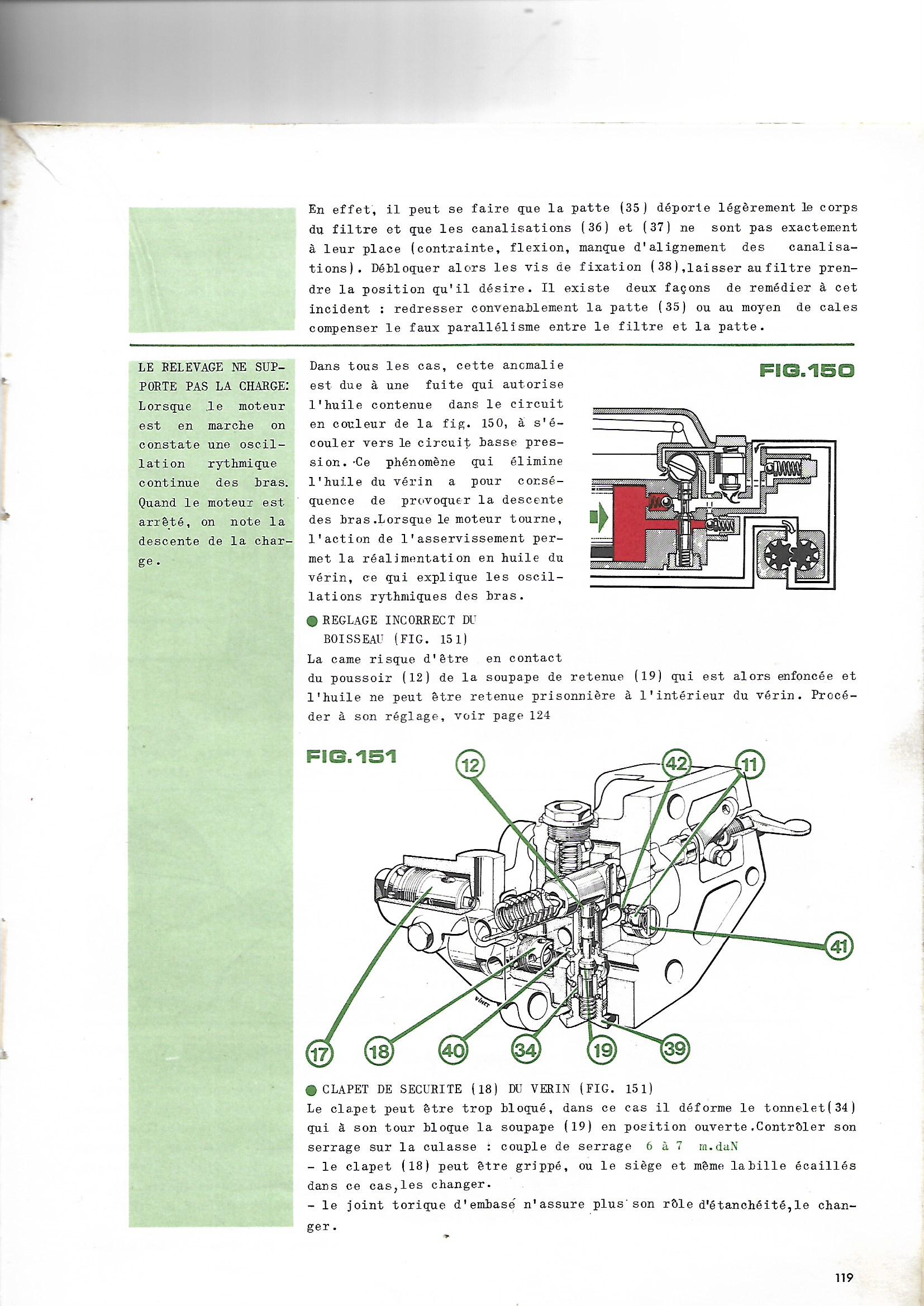

autre possibilité mauvais réglage du boisseau

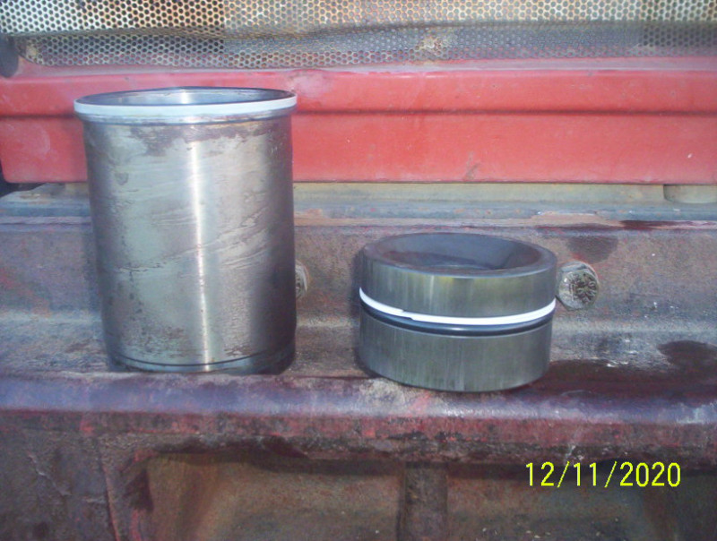

Tu as mis les 2 joints de culasse et les 2 du piston?

Alors oui j ai bien changer les 4 joints 2 sur le piston (1 guide plastique +1 joint) ainsi que les 2 de la culasse (1 papier 1 caoutchouc)
L huile que l on voie sur la culasse est arrivé là quand j ai débranché le vérin additionnel pour prendre la pression d’huile dans le relevage 20bar environ
Mon relvage ne baise pas avec une charge et le moteur a l arrêt mais je veut bien la page pour régler le boisseaux de distribution
J ai pas de fuite d huile au niveau de la culasse donc je me dis qu elle dois bien plaquer :triste1:

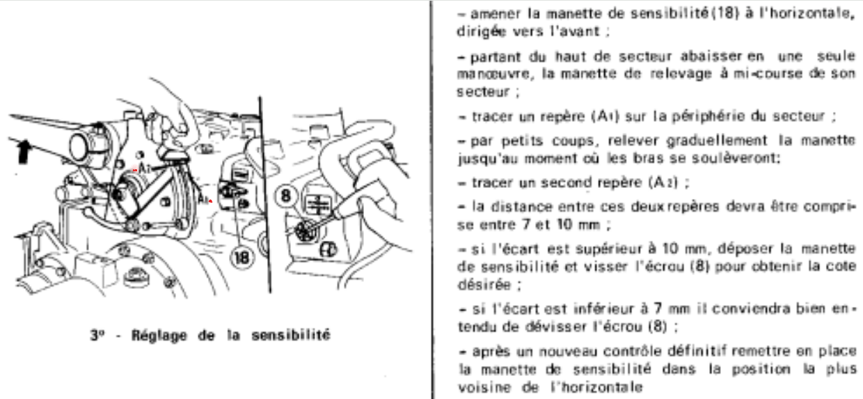

Re: Someca 670

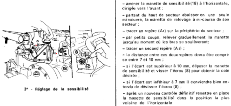

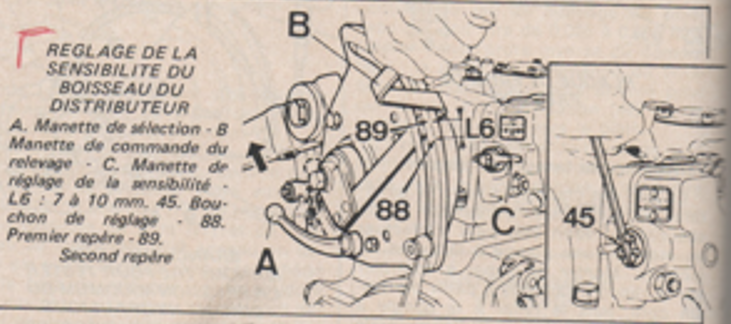

réglage sensibilité sur 670/750 et sur 400/640 pour + de clarté:
Regl sensi 400-640_2024-01-28 123652.png (400.26 Kio) Vu 3491 fois

Bon bas l’enquête et fini c étais le réglage du boisseau de distribution qui n’étais pas bon vous aviez raison
J ai suivi la procédure que vous m avez envoyé et hop tout marche nickel
Encore merci pour votre aide

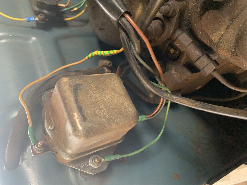

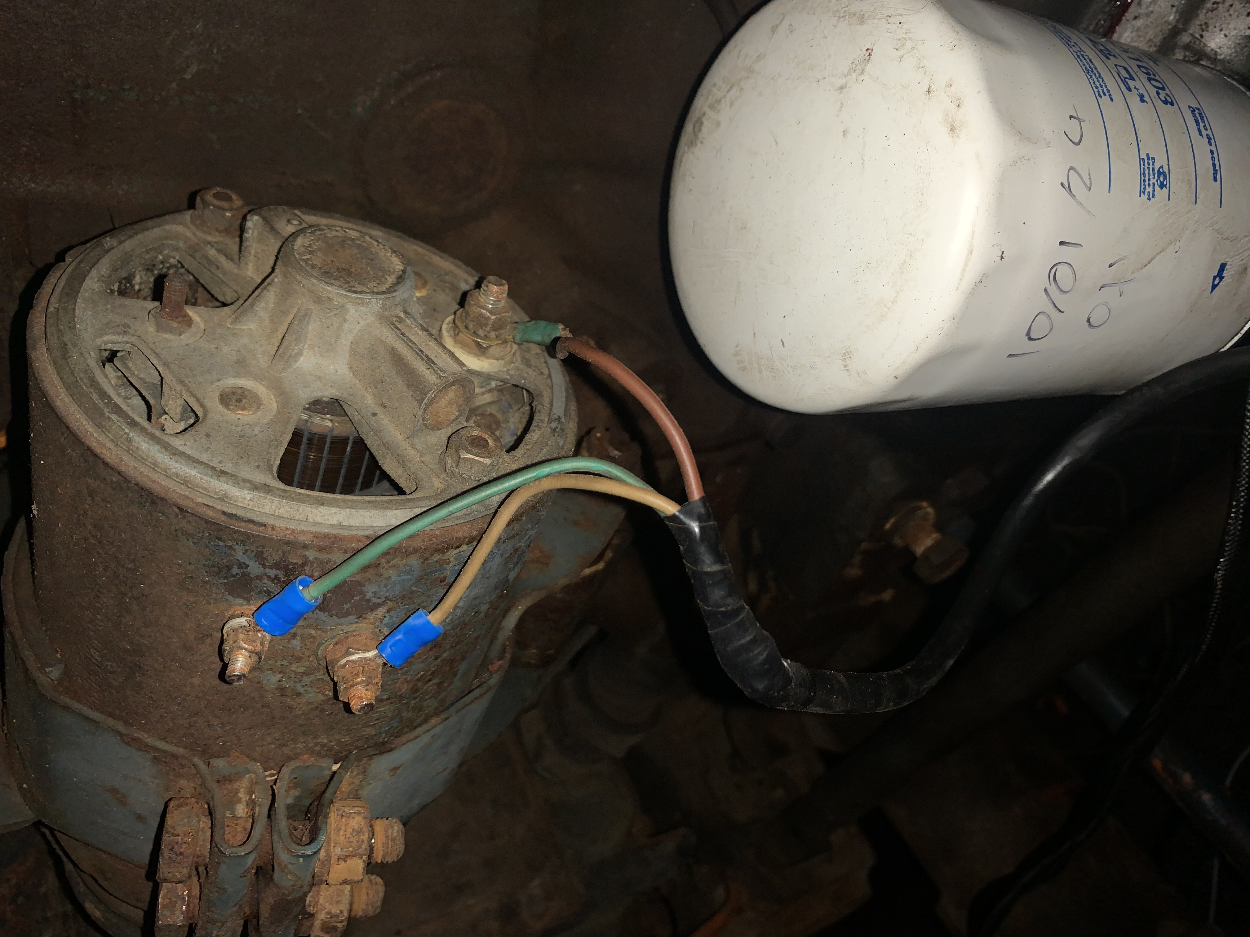

Je me suis attaqué à l électrique du 670 la plus rien ne marchais
Donc j ai changer tout les câbles abîmé remis les bonnes couleur et remis de la gaine autour
-Une jauge à carburant neuve
- le bouton du démarreur est neuf
Et voilà la seul chose qui marche c est le témoin de pression d huile
Le témoin de charge ne marche pas même le moteur éteint juste avec le contacte il ne s allume pas les câbles sont bien la masse est bonne aussi est l’ampoule est ok aussi les cosse qui connecte le tableau de bord aussi sont ok c est possible que ça vienne du régulateur ou de la Dynamo?
J ai changer le câble avec le scotch depuis
Et ensuite l’aiguille du niveau de carburant est toujours tout en haut et l’aiguilles de température au début elle est en bas et après 2 min de marche elle monte d un coup tout en haut c est l’afficheur qui est hs ?
