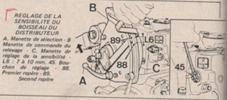

Mon relvage ne baise pas avec une charge et le moteur a l arrêt mais je veut bien la page pour régler le boisseaux de distribution

réglage sensibilité sur 670/750 et sur 400/640 pour + de clarté:
Regl sensi 400-640_2024-01-28 123652.png (400.26 Kio) Vu 3503 fois

Bon bas l’enquête et fini c étais le réglage du boisseau de distribution qui n’étais pas bon vous aviez raison
J ai suivi la procédure que vous m avez envoyé et hop tout marche nickel
Encore merci pour votre aide
