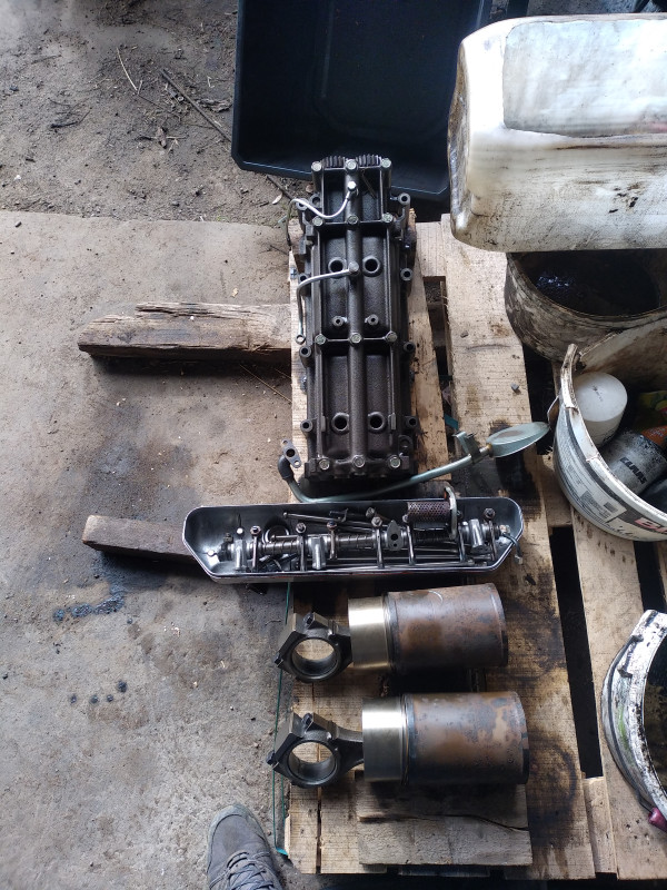

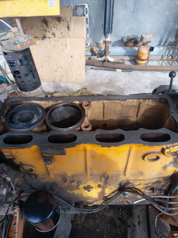

Voilà le groupe
Voilà le groupe
J'ai du sortir deux cheminse pour extraire le goujon HS
Re: irrigation
Posté : 03 mars 2024 11:51
par schmitt
Deux chemise piston et l'équilibreur

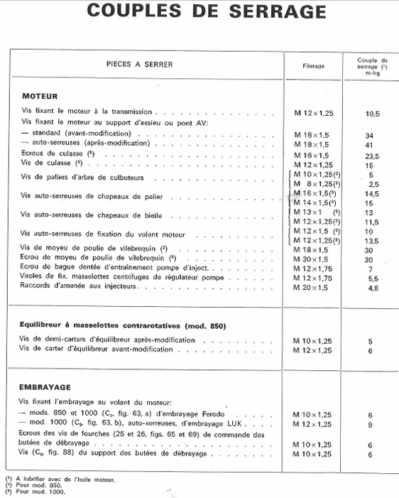

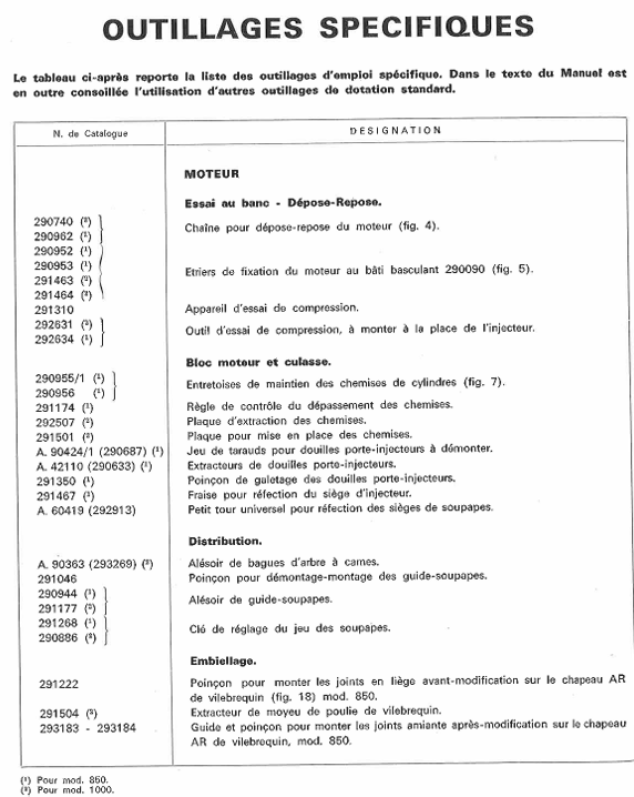

Bonjour, bravo et merci.
Quelques infos en attendant la suite... Afin pour toi, tu dis que c'est plutôt correspondant au 940?
Et pour la longueur des goujons?
Renseignements chemises, culasse, masses contra-rotatives...:
850_1000_rep_fr_compressed-18-36.pdf
(1.44 Mio) Téléchargé 270 fois
Outils spécifiques_2024-03-03 165410.png (149.09 Kio) Vu 3903 fois
