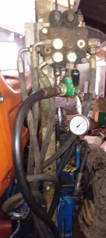

J ai installer mon manometre j ai presque 250 bar
Re: Relevage lent à monter
Posté : 15 mars 2024 17:37
si le manometre est bon c'est beaucoup trop
180/185 a plein régime est un grand maximum
tu regardes sur la fig 144 que je t'ai mis pour la régler²
Mano_ 2024-03-15 192236.png (465.97 Kio) Vu 4498 fois

Bonsoir, c'est ainsi le circuit: alimentation du distri aux. en jaune; retour pour alimenter le relevage du tracteur en vert ou le tuyau le plus à gauche sur le distri?

on ne voit pas bien ou est branché le mano mais ça ne change rien , mais comme le dit JJ c'est trop et les 250 Bars ne servent que pour pour le chargeur frontal :super: et ne change rien sur le reste du circuit du tracteur car il n'a pas circuit auxiliaire
donc pour descendre la pression du chargeur il faut agir sur le clapet ( clé de 13 et clé alen de 5 ou 6 ) il suffit de débloqué l'écrou de 13 et desserré avec la clé alen et rebloqué le contre écrou

C est régler merci ,mais j ai un deuxième soucis quant je lève ma poignée de relevage de 5cm le relevage est à fond au delà de ces 5cm on entend la pompe qui force
