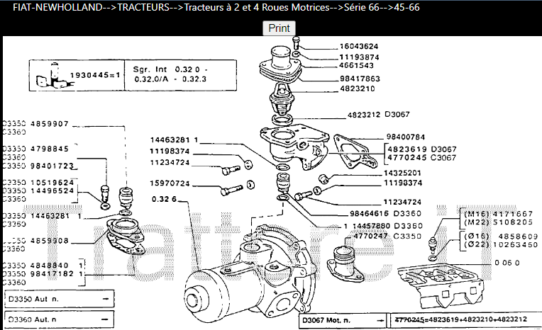

Quelqu'un aurait il la référence de cette pompe à eau ainsi que tous les joints pour fiat 45-66 moteur fiat 8035.06 ?

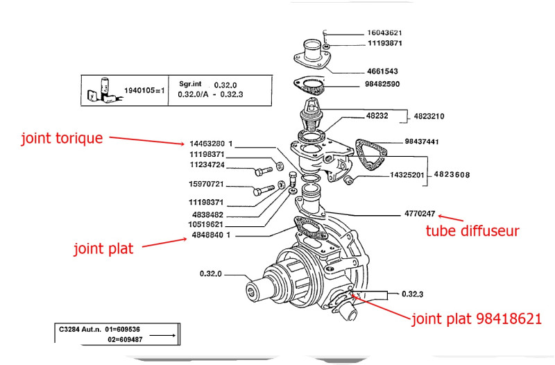

En effet , il y a 2 montages voici le tiens(un peu différent pour la fixation durite du bas): Pompe à eau 1930445; également l'embout noir 4785501 et son joint 561293:
Canalisation et joint pompe à eau _ 2024-03-31 153902.png (15.11 Kio) Vu 6692 fois

En fait , c'est pareil que ce qu'a mis Thierry!
Et voici le complet avec thermostat pour 45-66.Par contre il y a plusieurs références (4)pour le petit embout!
45-66_PàE -Complet_ 2024-03-31 163724.png (136.39 Kio) Vu 6680 fois
Il y a un autre modèle pour le 45-66 et un autre pour le 45-66S
Re: pompe à eau 85 90
Posté : 31 mars 2024 18:05
par thierry 1968
Voici la liste pour allez faire les course :hehe: :hehe:
pour la pompe 98465322
joint plat de pompe 98400776
joint plat de durite 98418621
joint torique 14463281
joint torique 14457880
tube de liaison 98464616
