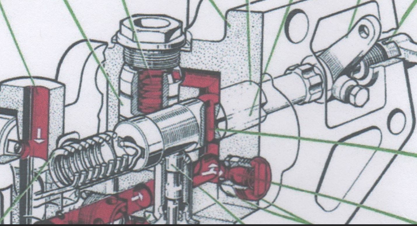

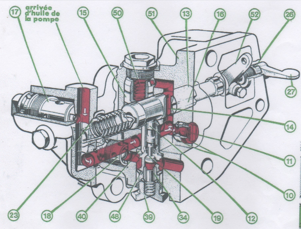

JJ , à quel endroit du boisseau 13 ils le limaient ? Merci beaucoup. Quels avantage(s) et inconvénient(s) celui-ci avait-il?Plus précis et?

JEAN CLAUDE la partie 16 était limée pour obtenir une meilleure réaction du relevage en bougeant
la manette
