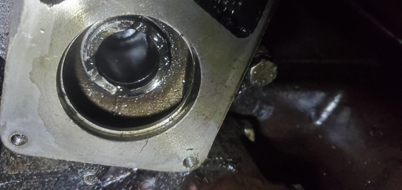

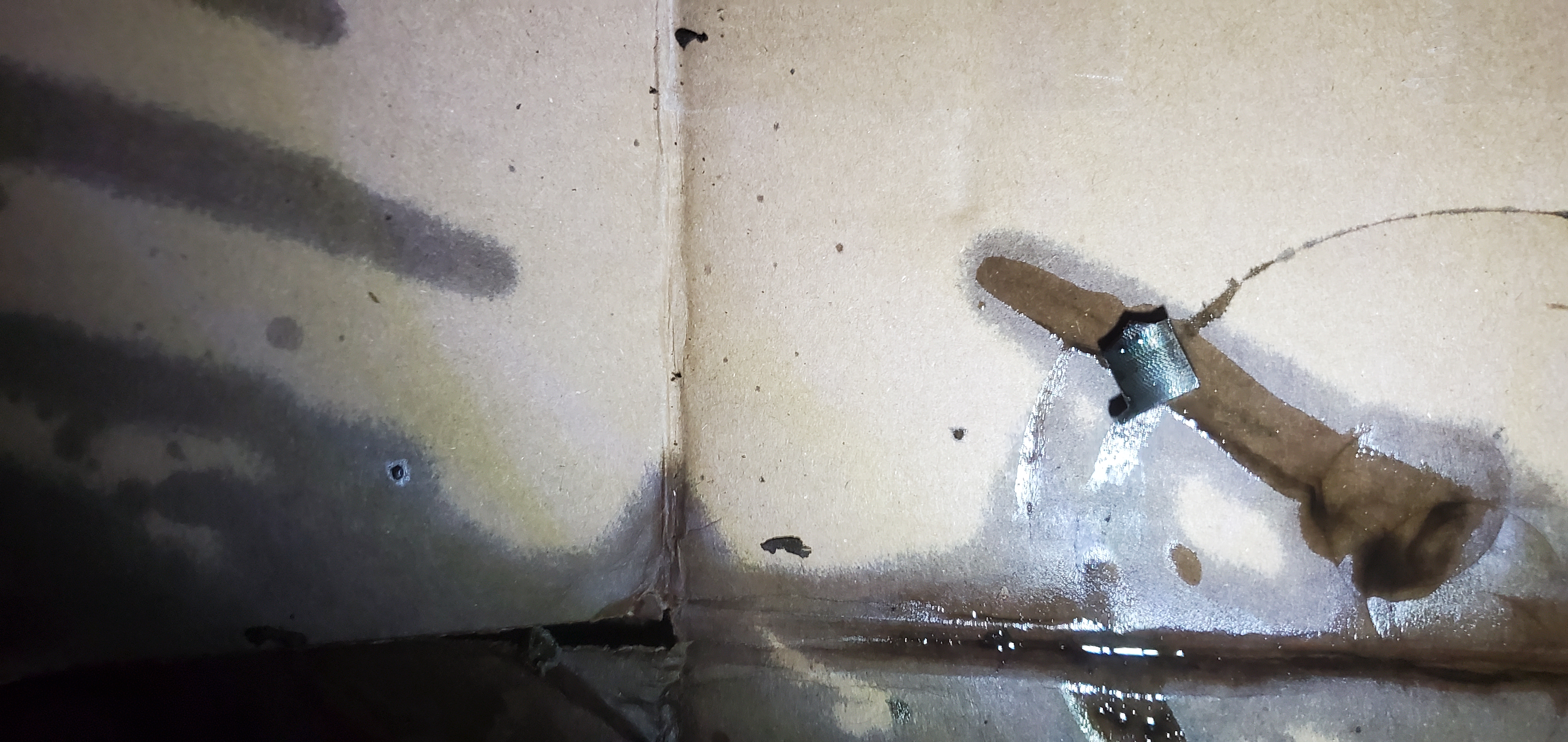

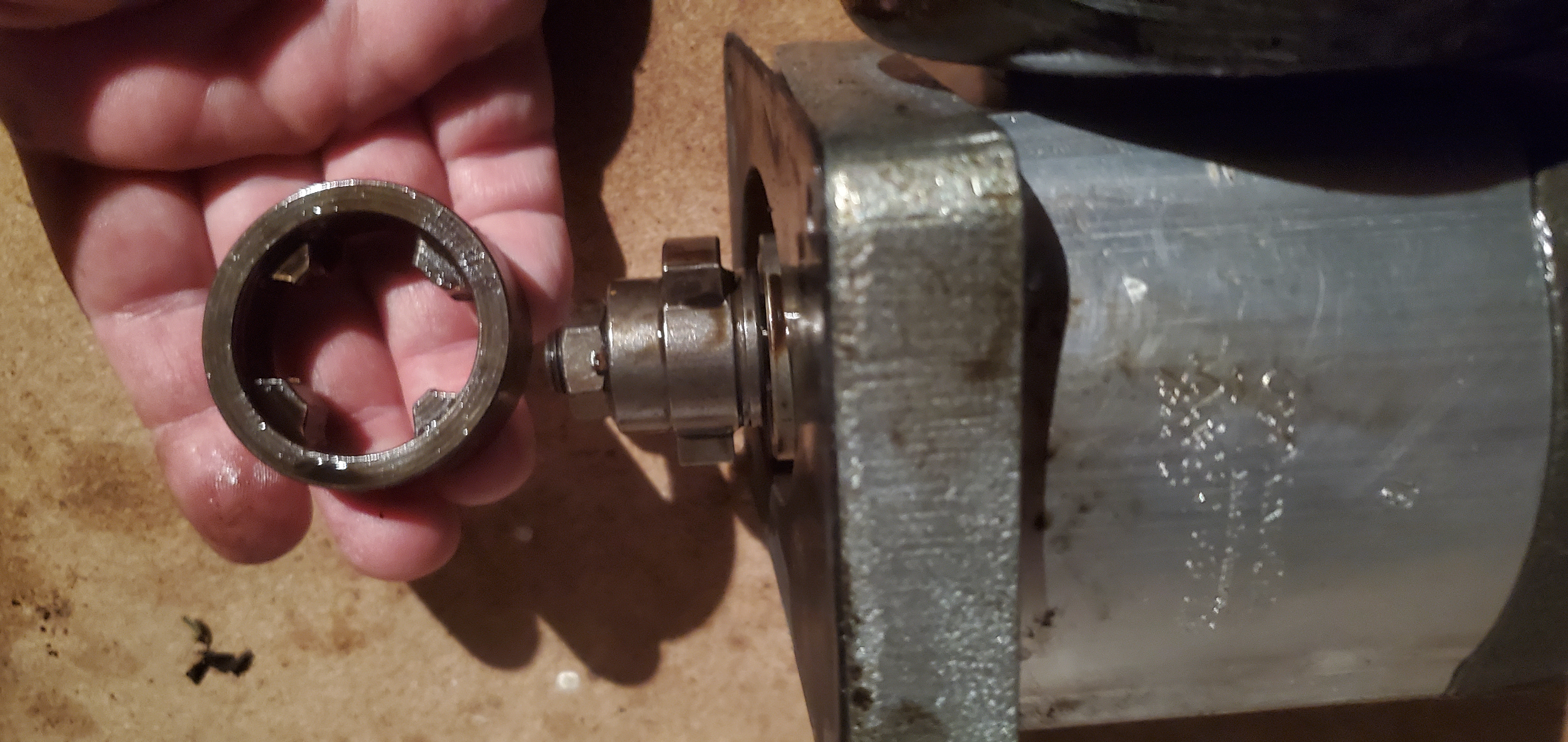

Il y a aussi des chances pour que je retrouve le morceaux manquant en vidangeant le moteur ?
De toutes façons il faut le vidanger avant d'attaquer le démontage du carter de distribution ?
Messages : 1696
Re: Pompe hydraulique 766
ben voilà tu a réussie a mettre des photos :super: :super: voilà donc le diagnostique est fait , je l'ai fait il y a 2 ans sur un 780 et c'etait un 2 roue motrice donc ça se fait bien , quand c'est un 4 roues motrice c''est un peut plus encombrant et plus lourd
Messages : 1696
moi personnellement je n'est pas vidangé vidangé le moteur ni descendu le carter inférieur , j'ai juste décollé le joint du carter distribution a la basse entre le carter distribution et le carter inférieur
Messages : 10190
attention aussi de ne pas oublier la rondelle qui est contre la pompe hydraulique et qui peut tomber
