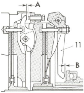

OUI, réglage A et réglage B de la garde (important aussi) en jouant sur la longueur de la tringle bleu:
Réglage A 1,5mm_ 2024-06-11 195635.png (90.42 Kio) Vu 4287 fois
450-Réglage B de la garde_2024-06-11 200614.png (309.94 Kio) Vu 4287 fois
Agrandissement de ce que t'as mis JJ:

Merciii bien pour c’est info,
Je règle sa demain et je vous tiens informer
Bonne soirée
Re: Réglage doigts embrayage pdf 450N
Posté : 05 juil. 2024 00:10
par Abel_85
Pour vous donner des nouvelles de 450, j’ai réglé ma garde à fond, mes doigts avec les valeurs indiqué mais elle craque encore, je vais devoir l’ouvrir en 2 pour dépose l’embrayage et regarder sa de plus près.
Bonne soirée à vous !!
Posté : 05 juil. 2024 09:03
Attention, çà craque toujours à l'enclenchement de la pdf, pas d'inquiétude! Si ce n'est que çà, tu n'ouvres pas. Ensuite il faut l'état, absence de graisse par la trappe.Bonne chance.
Posté : 05 juil. 2024 09:11
le plus important l'embrayage de prise de force débraye bien pédale enfoncée ?
Posté : 05 juil. 2024 19:32
par Abel_85
Oui la pédale enfoncer à fond, elle craque et elle s’enclenche une fois le pignon arrêter
Posté : 05 juil. 2024 19:37
par Abel_85
Jài essayé de l’enclencher pédales à fond et de même sans toucher à la pédale et elle craque pareille
Posté : 05 juil. 2024 19:57
Et ensuite? Attèles un outil et regardes quand tu débrayes à fond s'il s'arrête de tourner une fois que tu auras un peu travaillé avec. Il est peut-être "sale", voir nettoyant frein?
Posté : 05 juil. 2024 20:20
par Abel_85
Je vais atteler un rotovator ou une presse et nettoyer au nettoyant frein par la trap et je te retiens informer
Merci pour c’est info 😁
Posté : 06 juil. 2024 16:47
par Abel_85
Comme prévu, j’ai atteler un outils travailler et travailler un peu avec, un fois la pédal enfoncer à fond l’outil ne s’arrête pas.
