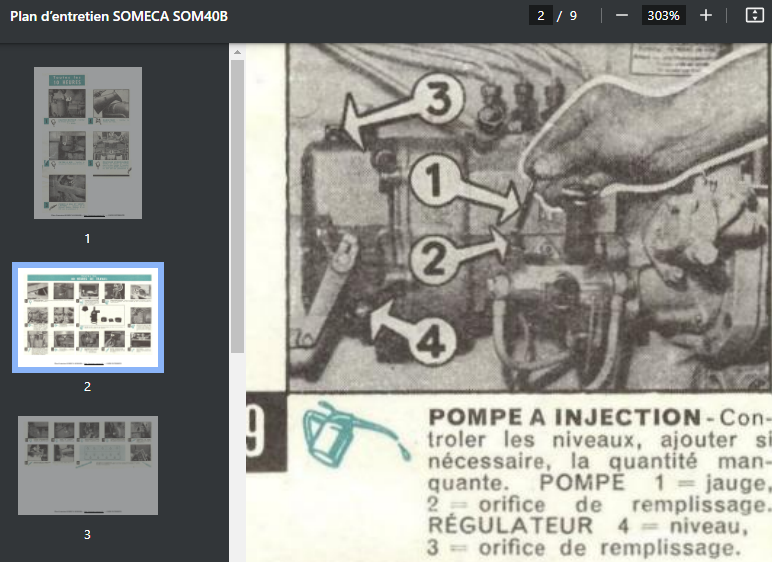

Entretien de la pompe à injection à vérifier ( les 2 modèles):
SOM 40 B-Entretien P I _ 2024-07-02 212328.png (394.89 Kio) Vu 9083 fois
