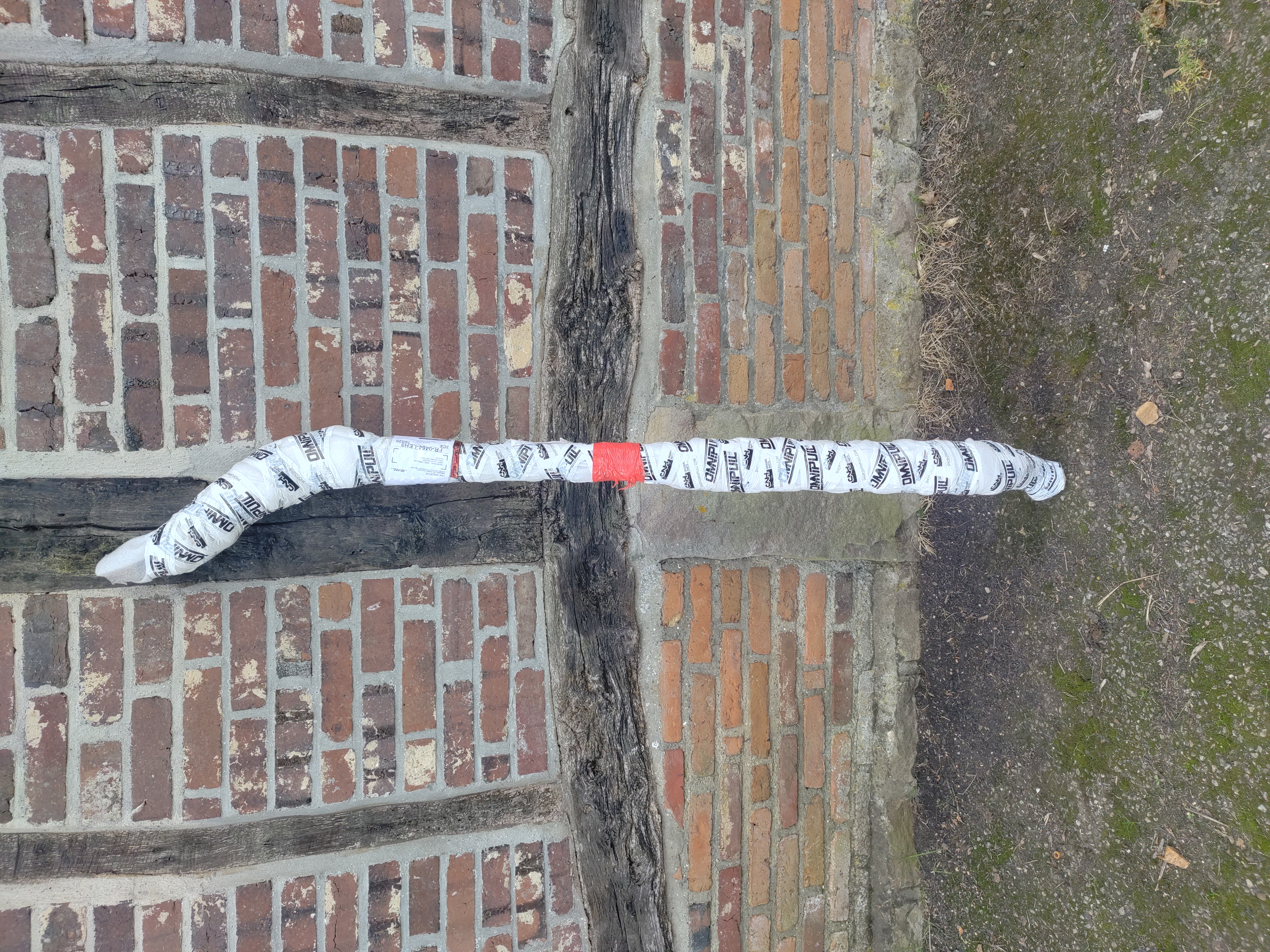

Re: Pièce fiat 100-90 introuvable !
Merci beaucoup pour l'info. Bonne chance.
Je reviens vous donner des nouvelles.
J'ai bien reçu la pièce à J+6 de la commande.
Je blâme juste DHL car leur suivi colis est catastrophique.. marqué juste OK depuis plusieurs jours et un matin un SMS Chronopost ?!? Livré. Bilan posé derrière le mur de l'entrée.. bref.
Plutôt bien emballé..

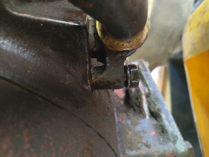

J'essaie de le monter et je vois qu'il ne colle pas bien à la transmission.. j'essaie avec l'ancien ça fait pareil. Je pars du principe que c'est OK.
Bon là, mauvaise surprise.
Le tube est beaucoup plus court , et n'a pas le même angle de pliure..
C'était pourtant écrit fiat 100-90 lors de la commande.
Je file chez le marchand agri chercher un tuyau de refoulement souple. Le plus proche du diamètre qu'il avait été 33mm .
Je me dis bon ça va le faire pour 3mm mais ultra dur à enfiler
J'ai réussi sur le tube mais pas côté filtre.. je vais m'exciter là dessus demain on verra bien.

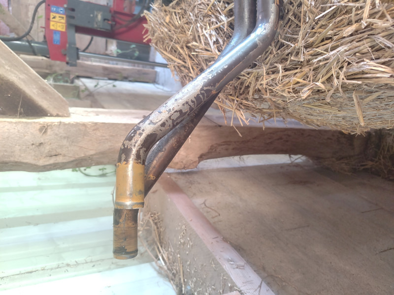

vraisemblablement un de 90-90
il suffit de mettre un manchon résistant à l'huile et de bien serrer pour éviter une prise d'air
C'est bon JJ j'ai été acheté un tuyau type refoulement fuel , il est raccordé
