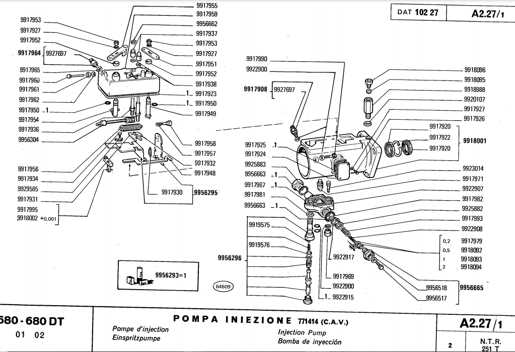

Bonsoir KIKI, la fuite t'oblige à changer les joints.
Il faut enlever le couvercle en sachant l'emplacement des 2 accroches du ressort interne du régulateur.

Si je te suis bien, les joints a changer seraient le 9917923 (joint papier d'après ce que j'ai pu voir) et les joints toriques 9917950.
Lorsque je vais enlever le couvercle est-ce que tout va rester en place ou est-ce qu'il peut y avoir des pièces genre ressort qui peuvent sortir? Y a t il des précautions à prendre lorsque je vais lever le couvercle?
