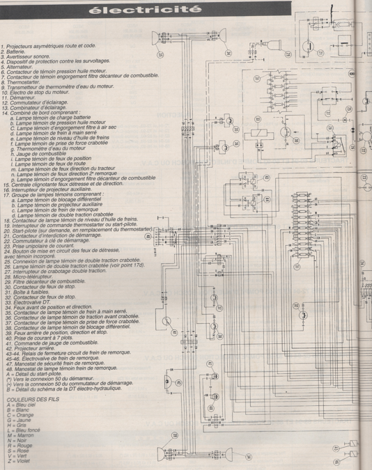

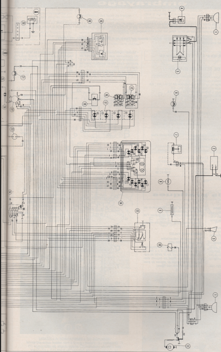

Bonsoir et bienvenu,
voici le schéma électrique de la série 94 ( l'idéal , l'agrandir pour bien cibler ta recherche).Bonne recherche. Volontairement j'ai doublé la photocopie pour que tu puisses faire le lien:

Merci pour le schéma électrique je vais mi pencher la semaine prochaine parce que la j ai pas de chauffage et avec le brouillard que l on as en ce moment dans le Morvan il fait pas chaud
