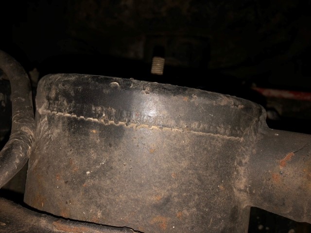

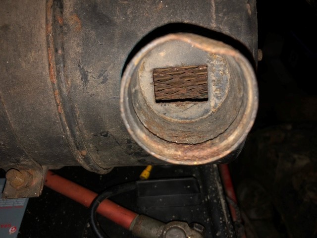

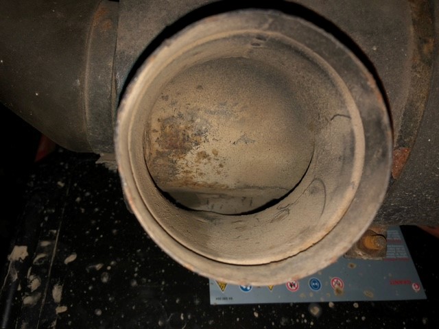

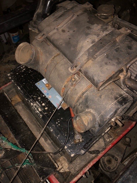

Question suivante .... on dirait que c'est pas le filtre d'origine
Il y a 2 réservoirs on dirait .... et je m'attendais à avoir un filtre vertical à bain d'huile mais là .... je ne sais même l'ouvrir ... on dirait qu'il est soudé.
Qu'en pensez-vous ?

Bonsoir, il faut souffler la cartouche filtrante une fois enlevé, bien sûr, ou plutôt la changer et surtout veiller à une bonne étanchéité de l'ensemble !

En principe, il y a un filtre à air à bain d'huile comme les FIAT.

JEAN CLAUDE ce n'est pas certain qu'il avait un filtre à air à bain d'huile
normalement un filtre à air "à sec" se compose de deux éléments : le premier du meme diametre que le support
l'autre plus petit à l'intérieur du premier (certains l'appellent élément de sécurité )
l'idéal serait de remplacer les deux
