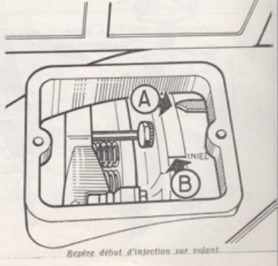

Tu peux vérifier la position du repère de début d'injection sur le volant:
Repère début d'injection sur volant moteur_ 2024-12-29 180629.png (206.19 Kio) Vu 9183 fois
Re: Démarrage a froid som55 super
Posté : 29 déc. 2024 18:12
par Pierre21
Oui j ai vu dans la doc plus haut mais je voulais commencer simple

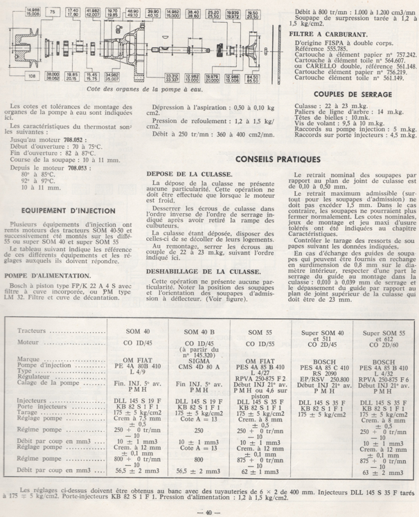

Posté : 30 déc. 2024 11:02
Equipement d'injection_ 2024-12-30 105847.png (853.58 Kio) Vu 9107 fois
Ok , est ce qu'il y a pas un bouton de surcharge dessus pour démarrage à froid?
Posté : 30 déc. 2024 11:38
par Pierre21
Non
