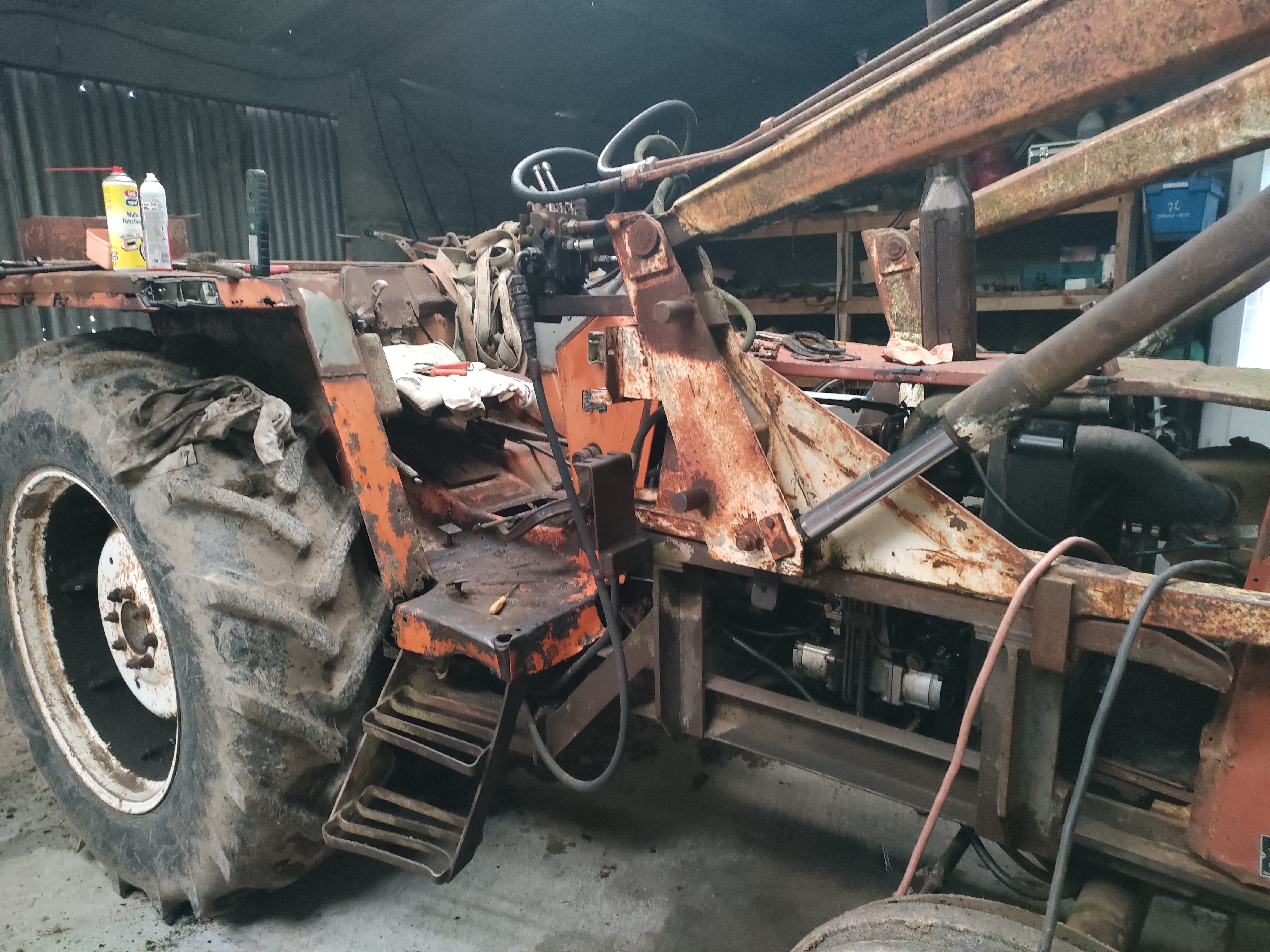

Boite de vitesse fiat tracteur 680
Franck
Messages : 20
Enregistré le : 31 déc. 2024 18:07
Re: Boite de vitesse fiat tracteur 680
Message non lu par Franck »
Non pas déposer la plate forme
Franck
Messages : 20

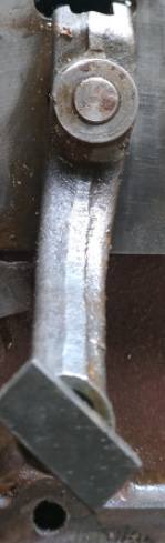

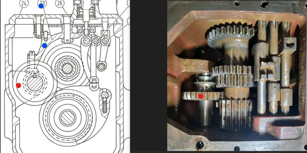

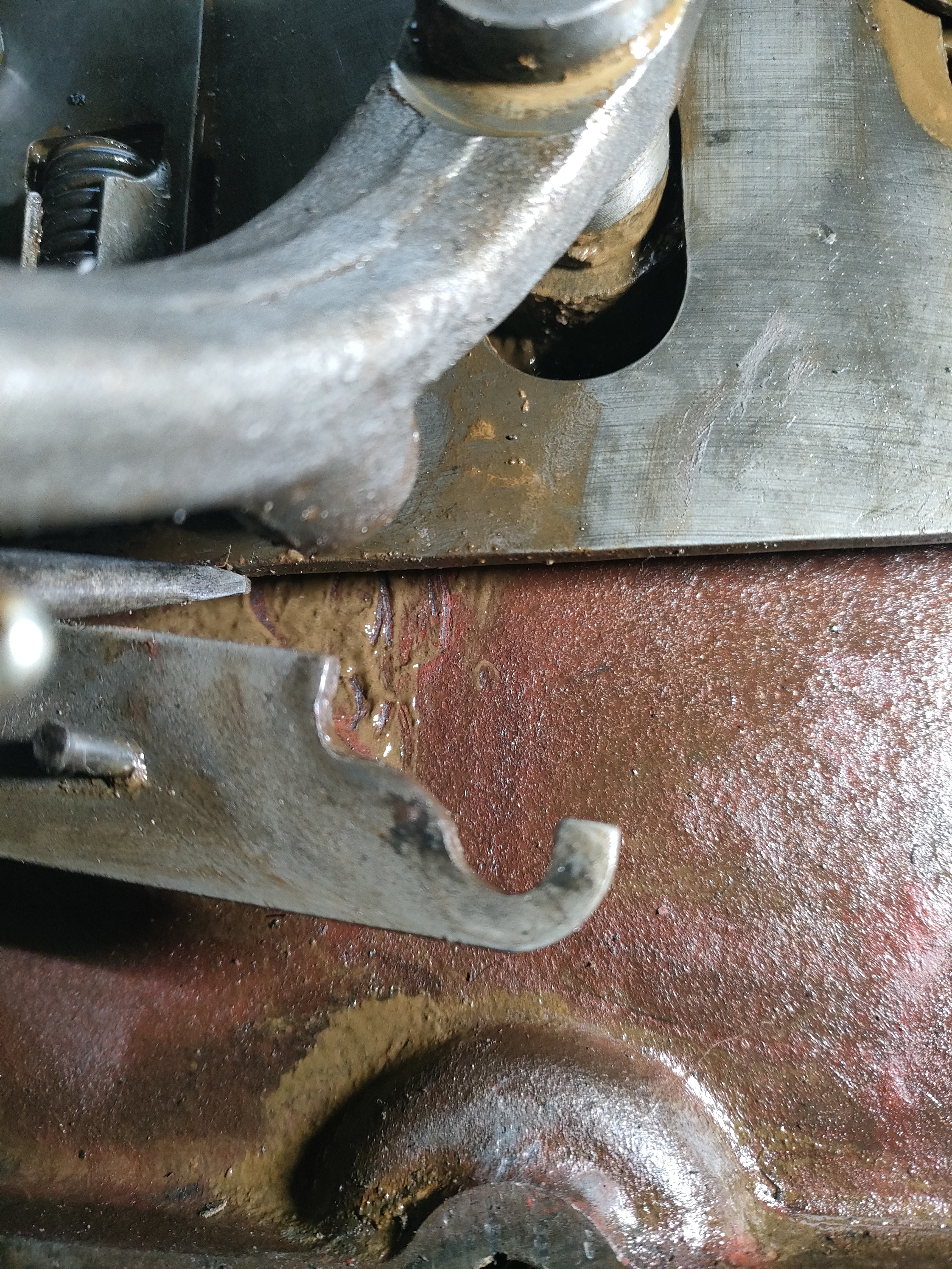

Voici photo tracteur 680
Messages : 3690
fourchette 23
Fourchette 23_2025-01-01 133309.png (116 Kio) Vu 3513 fois

Merci je dois faire quoi
Messages : 3690

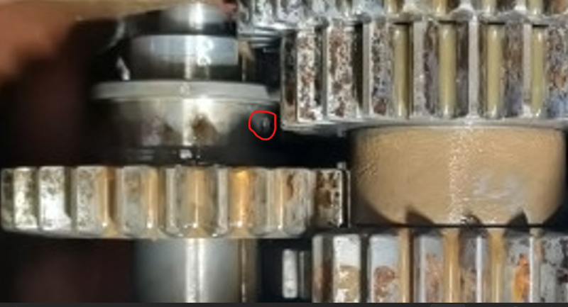

Faire coulisser le pignon rouge
Franck
Messages : 20
Ok je le fais tourner a la main pour voir

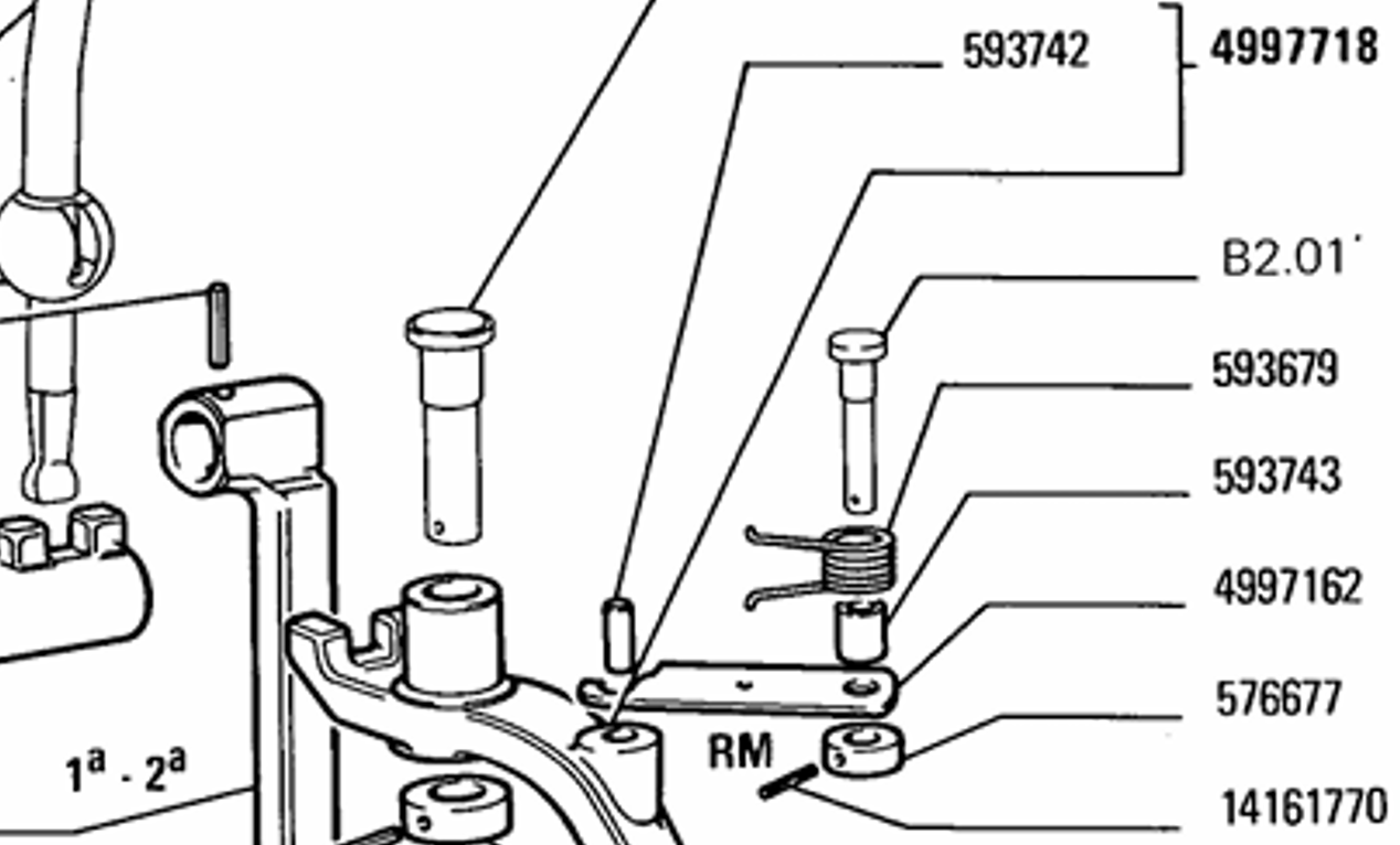

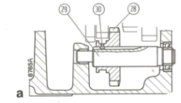

Tu regardera la coupe "a "avec la fixation du pignon 28 de marche arrière avec l'axe d'emboîtage 30 ,que je t'ai mis avant.
Arbre M Arrière_ 2025-01-01 160335.png (50.53 Kio) Vu 3484 fois
Franck
Messages : 20
Regardé ça je pense qu'il est usé
Messages : 3690

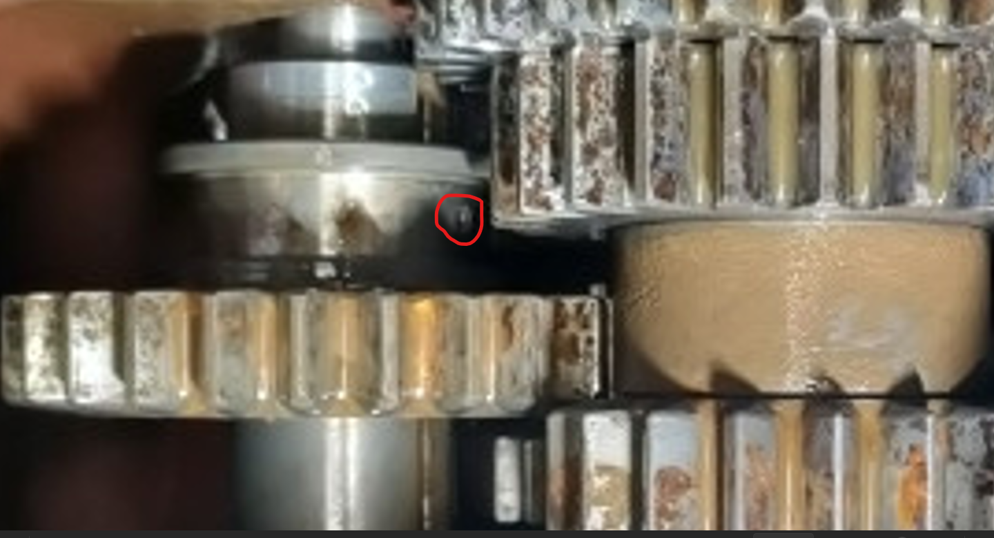

L'axe d'emboîtage du pignon est correct ?

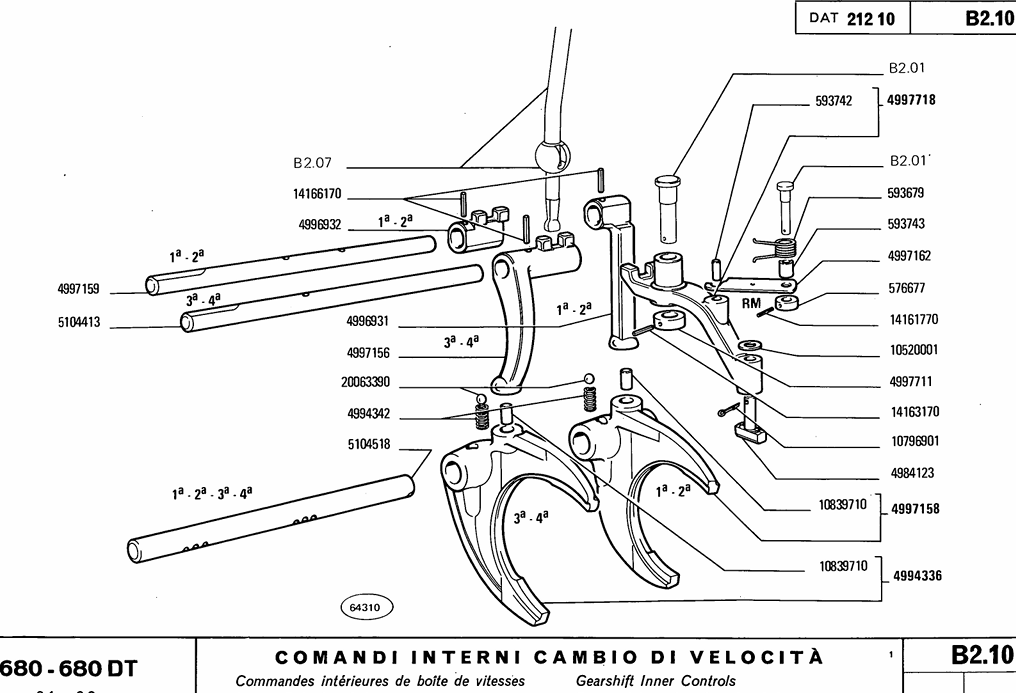

Pour le levier JJ ou Thierry ou Pierre vont te le dire.

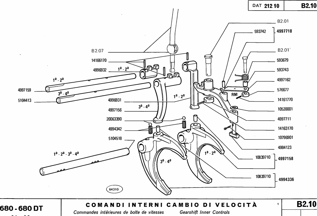

Messages : 3690
