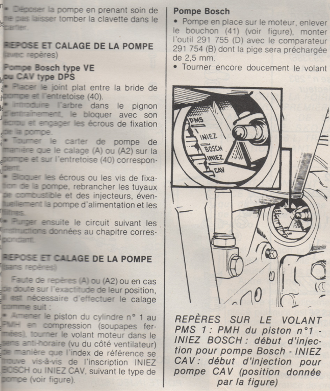

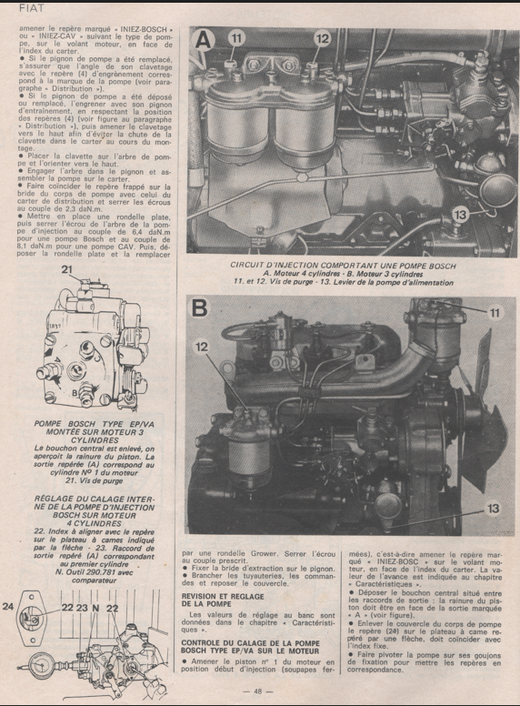

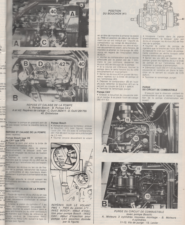

Tout à fait d'accord, voici les explications en français avec une pompe Bosch EP/VA:
Dépose pompe à injection_1_ 2025-01-17 191948.png (858.61 Kio) Vu 3425 fois
Remontage PI BOSCH_2_2025-01-17 192523.png (912.23 Kio) Vu 3425 fois
Nuances pour la repose de la pompe Bosch VE ( sûrement la version de ton tracteur) -Dépose identique.
Repose pompe BOSCH VE_ 2025-01-17 195727.png (955.54 Kio) Vu 3422 fois
Gros plan_ 2025-01-17 200434.png (894.51 Kio) Vu 3419 fois

C'est un joyeux bordel quand même bon je suis pas très serein. Le calage du volant ça va mais la partie remontage avec alignement du pignon et de la pompe paraît complexe. Un grand merci pour ses documents il faut que je me procure la revue de ce tracteur mais je ne trouve rien sur le fiat 50/66 sDT?'

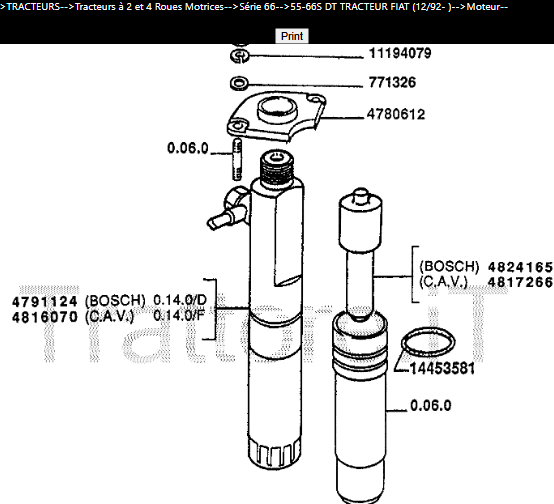

Comme te l'a écrit JJ , les injecteurs peuvent mal fonctionner et mal pulvériser d'où un excès de fuel. D'autre part quand on les montent, il y a un joint en cuivre 14453581 à la base.
Avant de déposer la pompe, voir au niveau des injecteurs, tarage...
Le tracteur démarre bien, il fonctionne bien à tous régimes, il tire...?
Injecteur et joint cuivre 14453581_ 2025-01-18 203503.png (73.01 Kio) Vu 3342 fois

c'est tres rare sur une pompe BOSCH (mais en mécanique tout peut arriver) le joint d'entré abimer
je continue à penser à un injecteur
