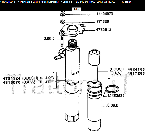

Comme te l'a écrit JJ , les injecteurs peuvent mal fonctionner et mal pulvériser d'où un excès de fuel. D'autre part quand on les montent, il y a un joint en cuivre 14453581 à la base.
Avant de déposer la pompe, voir au niveau des injecteurs, tarage...
Le tracteur démarre bien, il fonctionne bien à tous régimes, il tire...?
Injecteur et joint cuivre 14453581_ 2025-01-18 203503.png (73.01 Kio) Vu 3304 fois

c'est tres rare sur une pompe BOSCH (mais en mécanique tout peut arriver) le joint d'entré abimer
je continue à penser à un injecteur

Il démarre bien oui mais fume. Après c'est un 3 cylindres. Je vais me pencher sur le injecteur. Depuis la vidange il a pas beaucoup tourné l'huile est nikel
