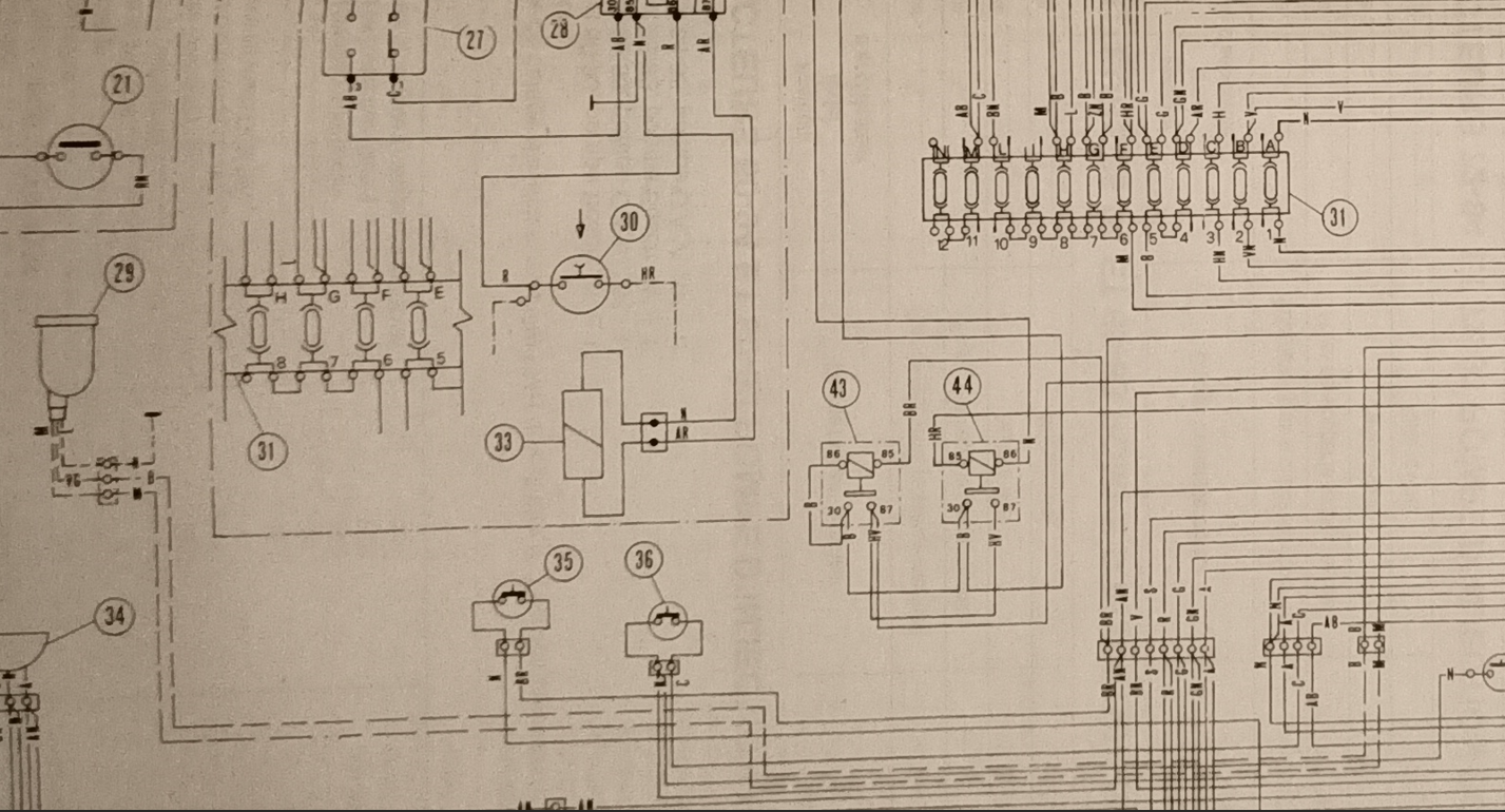

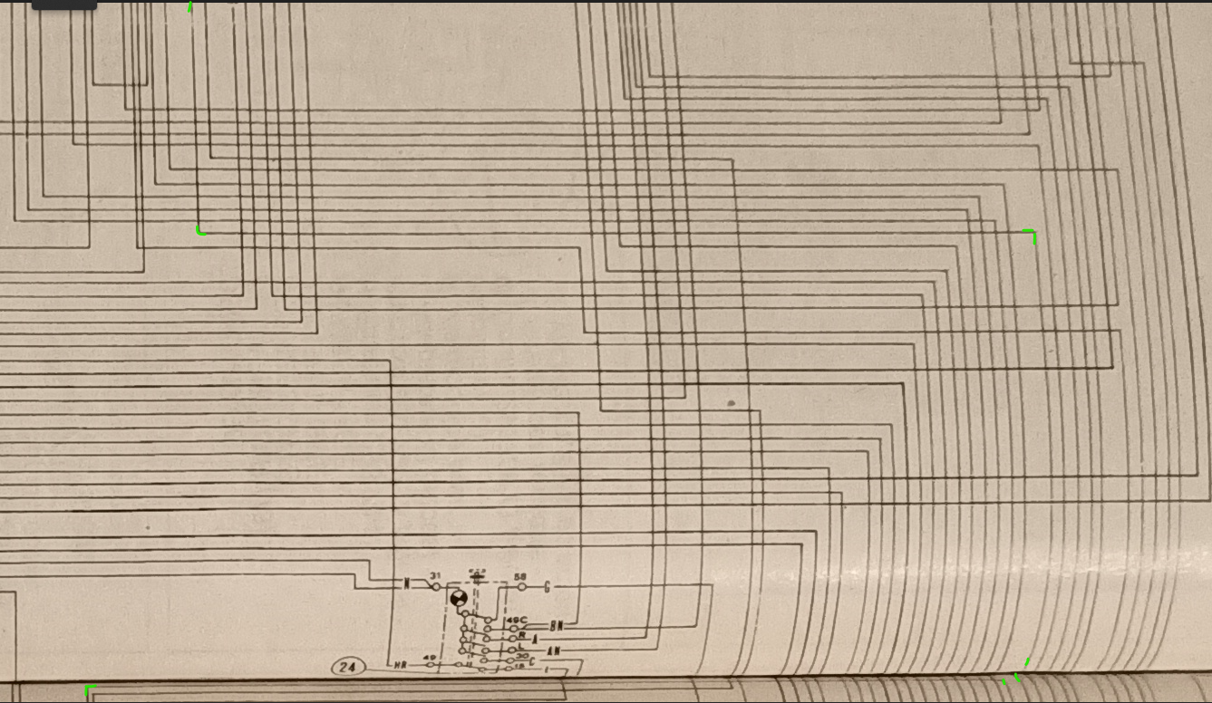

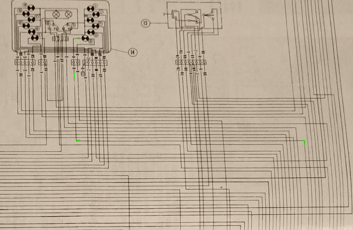

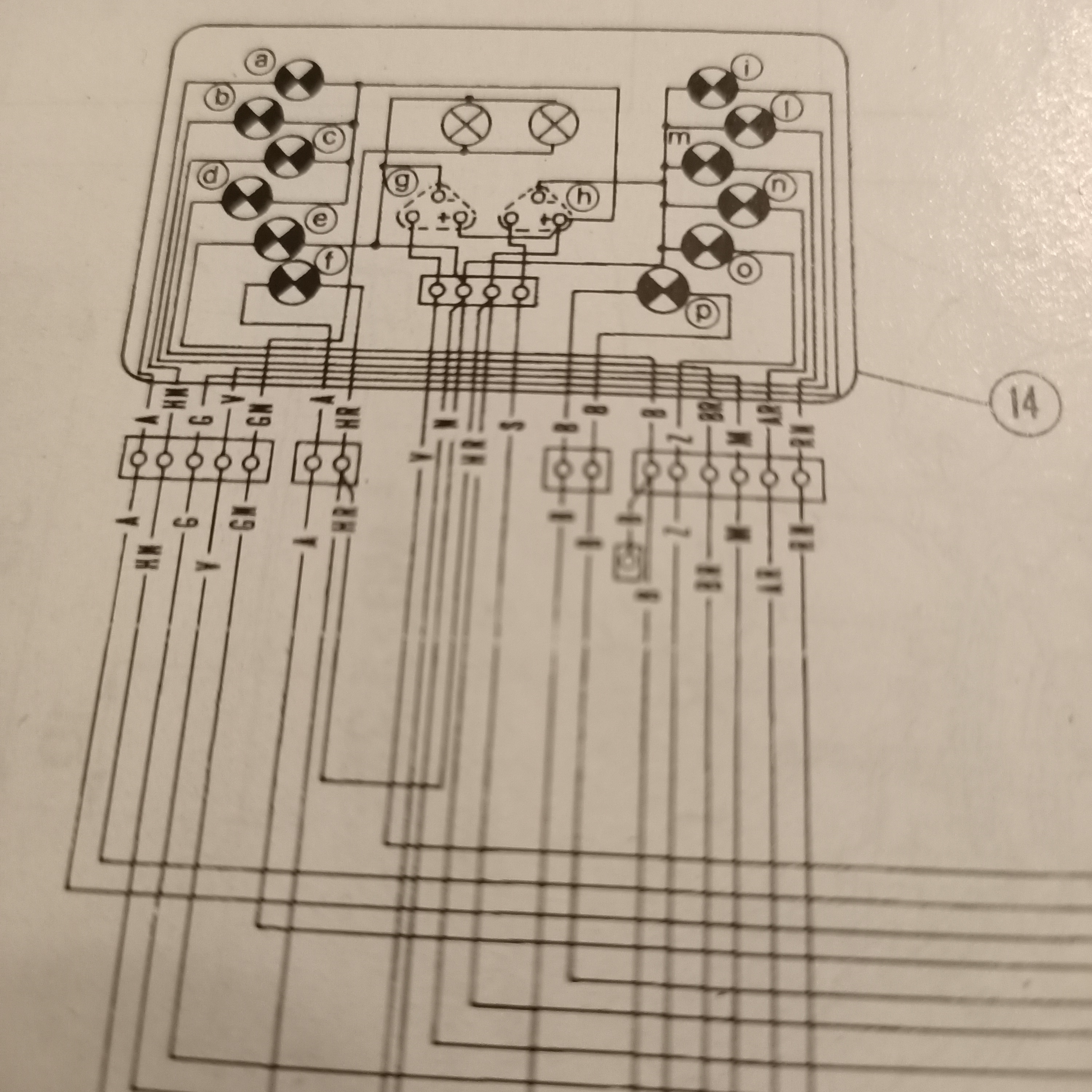

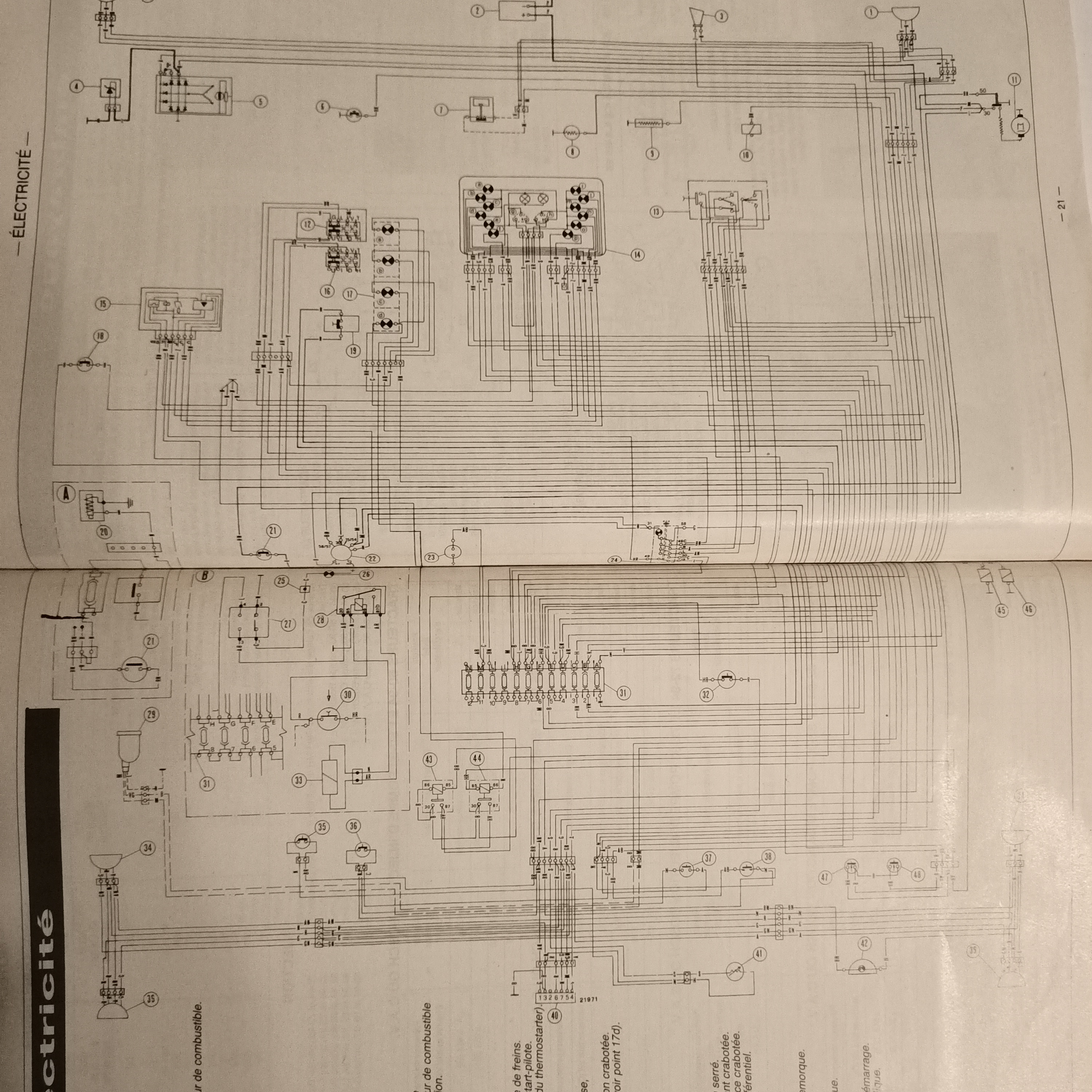

Décanteur n° 29 (à gauche):
Messages : 3697
Re: Restauration Fiatagri 88-94 DT
Au décanteur fil M (marron) branché au M ; fil VG (vert-jaune) branché au B (blanc); fil L (bleu foncé) branché au N (noir)
Filtre décanteur 29: 3 fils noir, blanc, marron dont le noir à la masse; passage par une connexion ;tu sors à droite avec les 2 fils figure 1

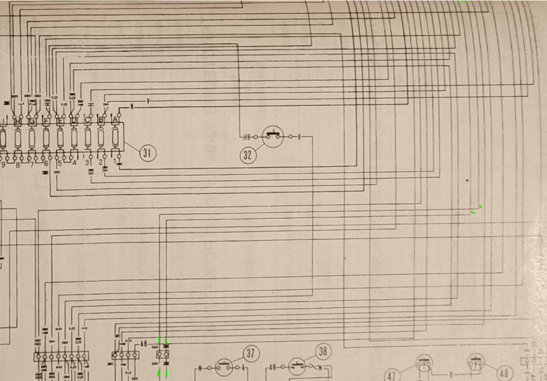

tu rentres en bas; connexion; tu sors en haut figure 2
1 vas au fusible( le marron) et le blanc ressort en haut figure 3

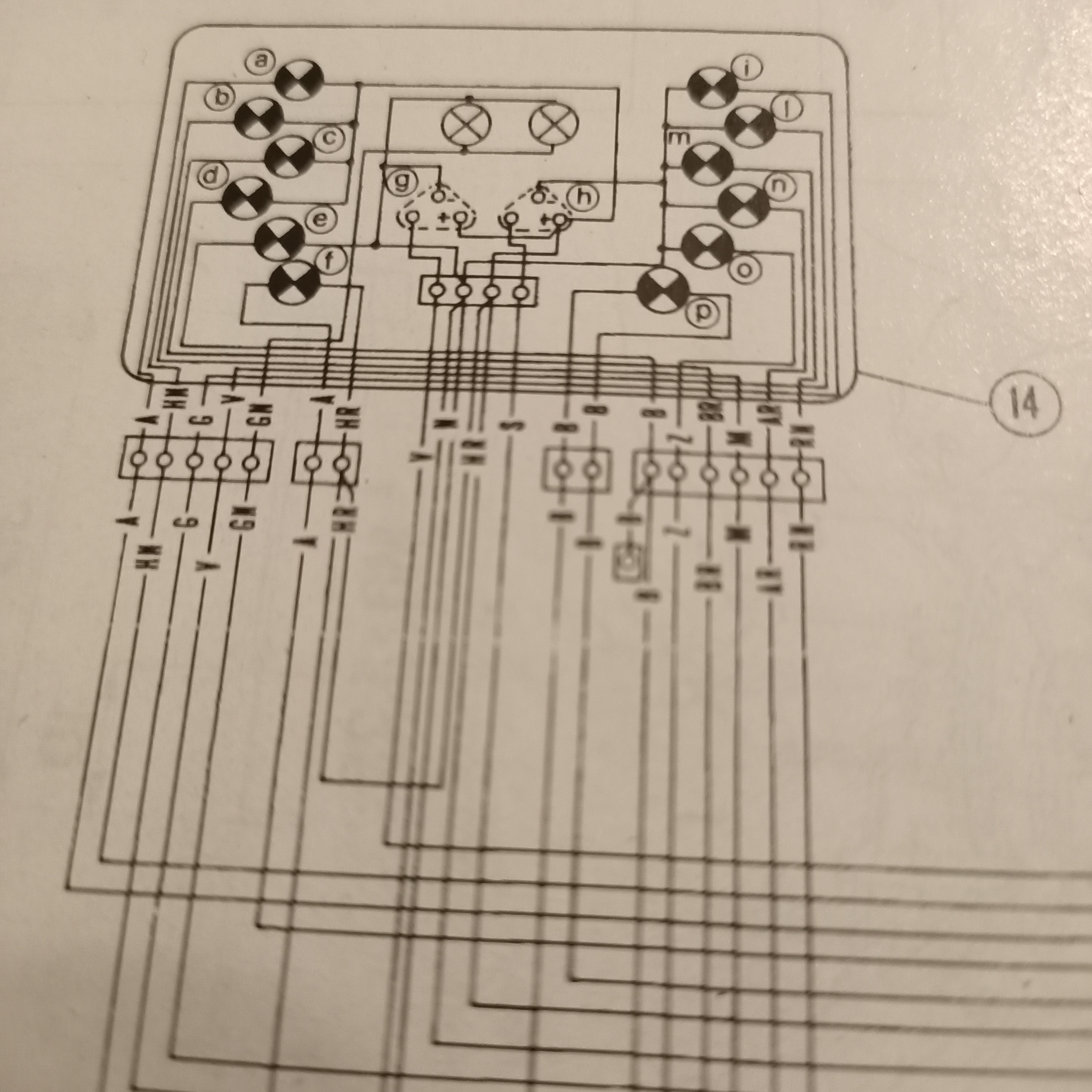

le blanc, il monte et sors en haut figure 4
et il arrive à la broche du tableau de bord figure 5

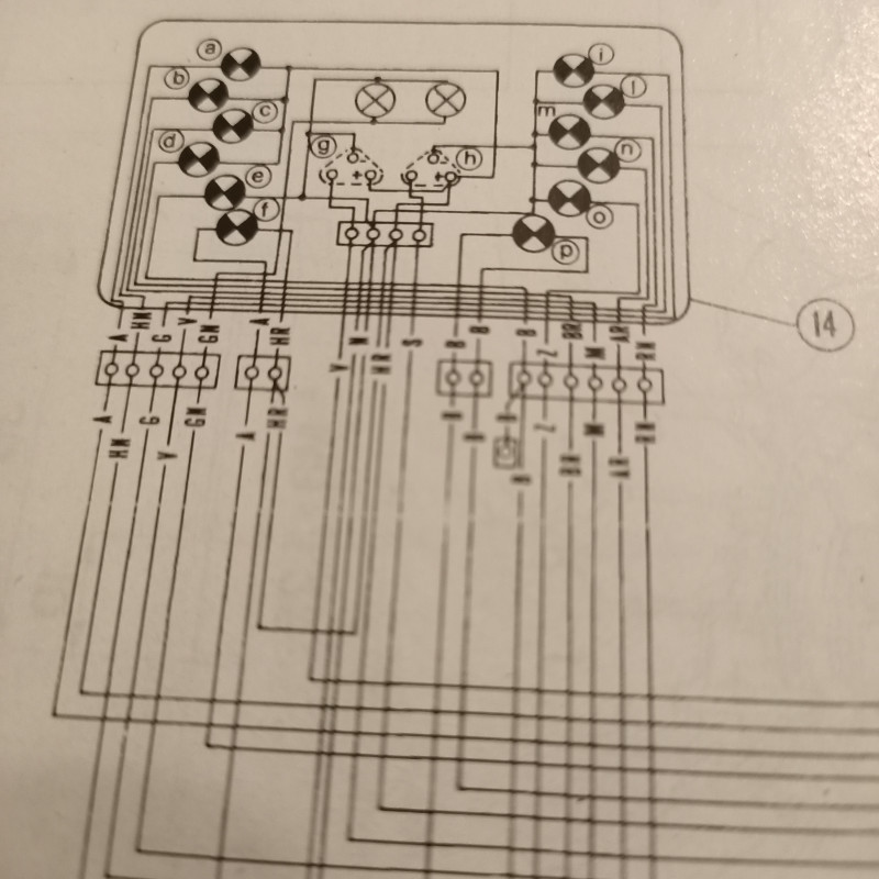

il alimente l'ampoule de "p", en bas à droite: lampe témoin d'engorgement filtre décanteur de combustible

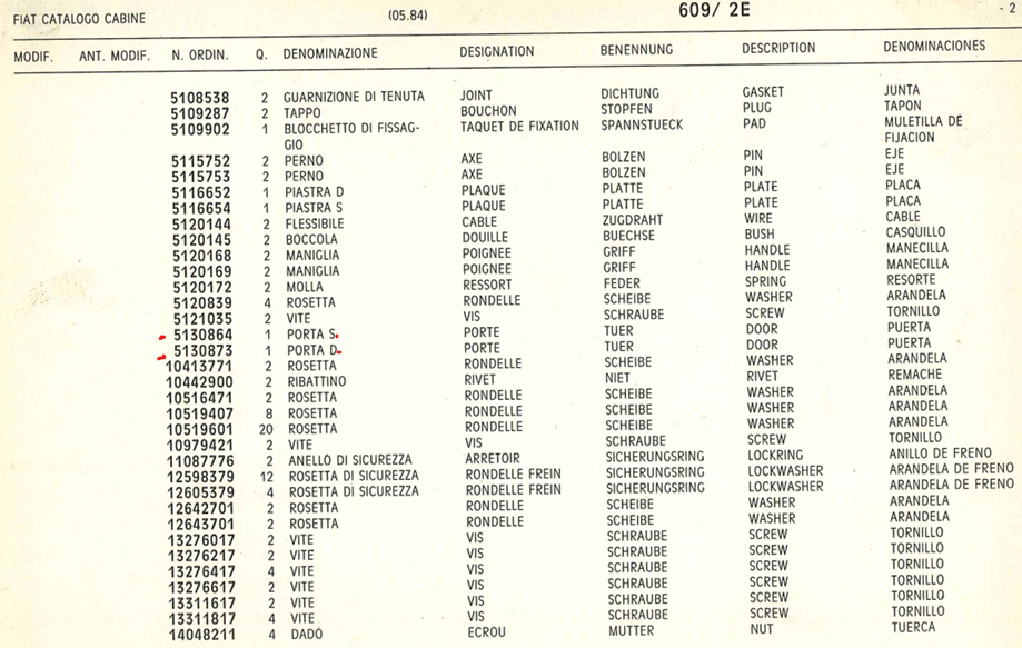

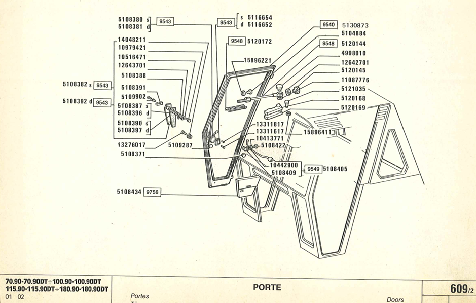

pour infos les ref des portes de la CS 16 série 90: (S :sinistra=gauche/D:droite)

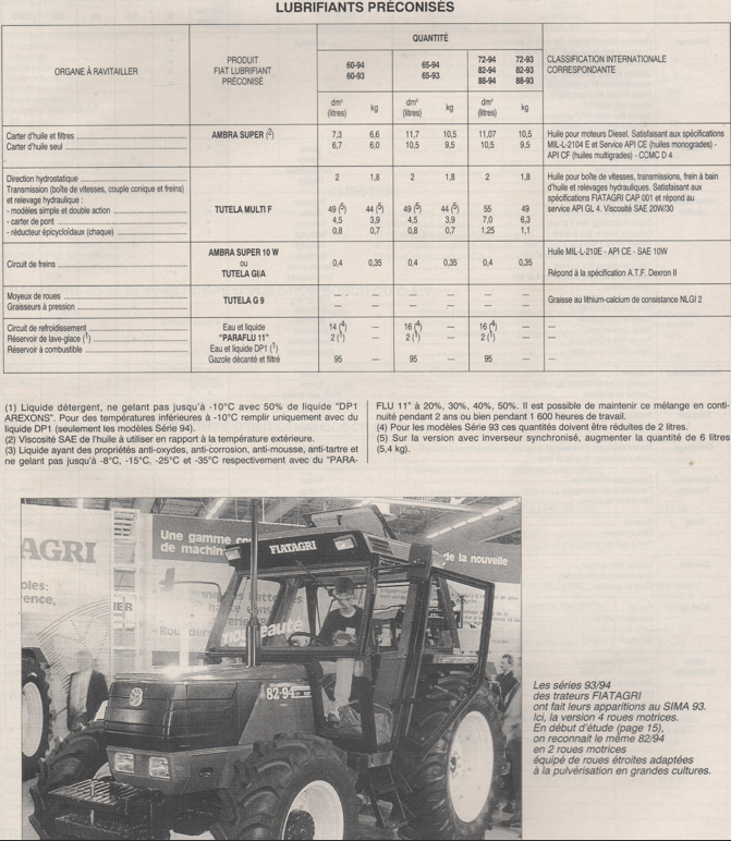

Bonsoir,
Je voudrais savoir les types d'huile à mettre dans le tracteur Fiatagri 88-94 DT. J'ai demandé à des personnes qui m'ont donné les différentes types d'huile à mettre mais je voulais avoir votre votre avis.
Huile pour Pont Avant : Multi G
Huile Pont arrière : Multi G
Reducteur Avant : Multi G.
Moteur : Ambra Super.
J'ai également tout le circuit de refroidissement à nettoyer faut t'il mettre un produit de rincage ?
Messages : 3697
Bonsoir, voici les préconisations de l'époque:
