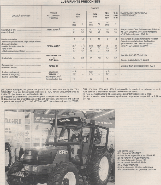

Je voudrais savoir les types d'huile à mettre dans le tracteur Fiatagri 88-94 DT. J'ai demandé à des personnes qui m'ont donné les différentes types d'huile à mettre mais je voulais avoir votre votre avis.
Huile pour Pont Avant : Multi G
Huile Pont arrière : Multi G
Reducteur Avant : Multi G.
Moteur : Ambra Super.
J'ai également tout le circuit de refroidissement à nettoyer faut t'il mettre un produit de rincage ?
Re: Restauration Fiatagri 88-94 DT
Posté : 18 mai 2025 23:11
Bonsoir, voici les préconisations de l'époque:
