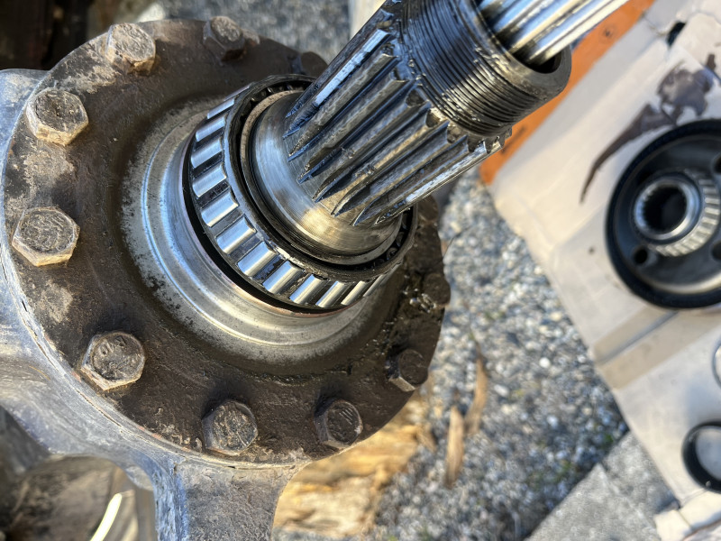

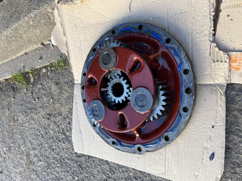

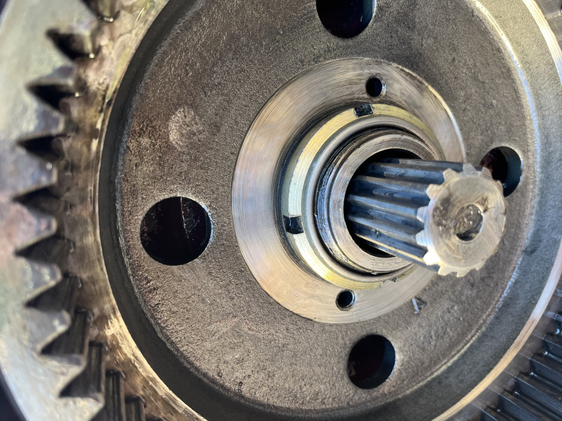

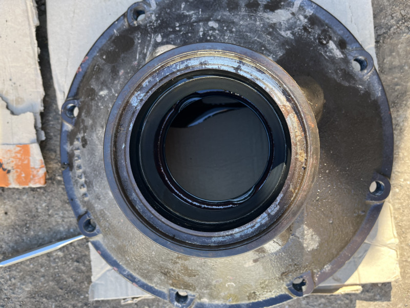

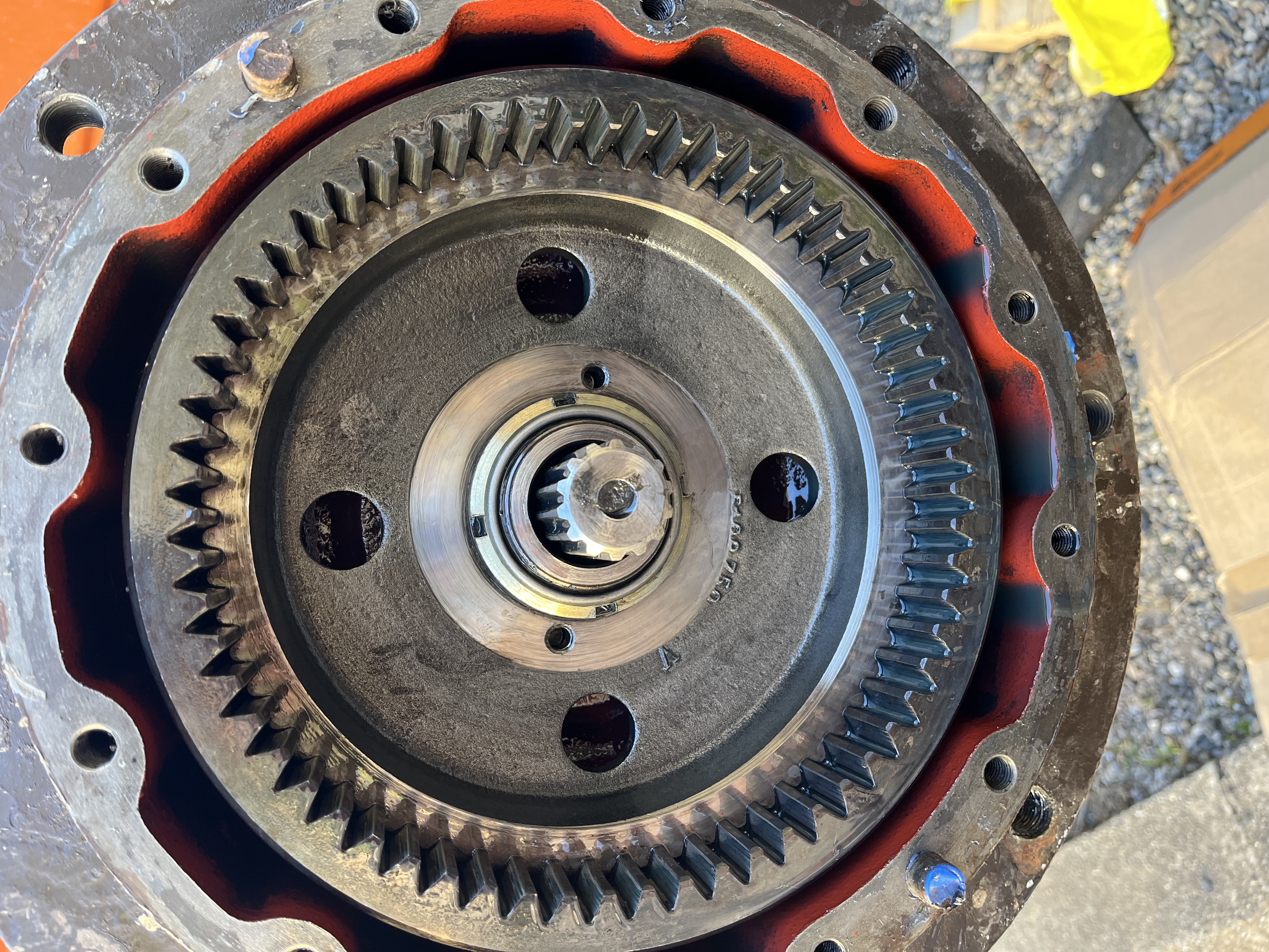

Quelques photos du démontage, j’ai réussi à dévisser l’écrou à créneau au pointeau mais très serré… 520 newton-mètres j’ai vu dans le manuel technique. J’ai acheter une douille km10 pour le revisser au couple.
Il y avait une coupelle en métal autour du joint spy, mon nouveau joint est plus épais. Je pense que je n’ai pas besoin de remettre la coupelle en métal ?

Avec la douille spéciale, l’écrou a créneau ne venait pas ?
Et maintenant c’est un écrou neuf ?

Je n'avais pas encore la douille KM10 lorsque j'ai dévissé, je l'ai fait au marteau burin.
Non je n'ai pas changé l'écrou, il est abimé mais pas non plus en mauvais état.
Je vais par contre le resserré avec la douille que je viens d'acquérir.
