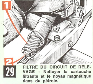

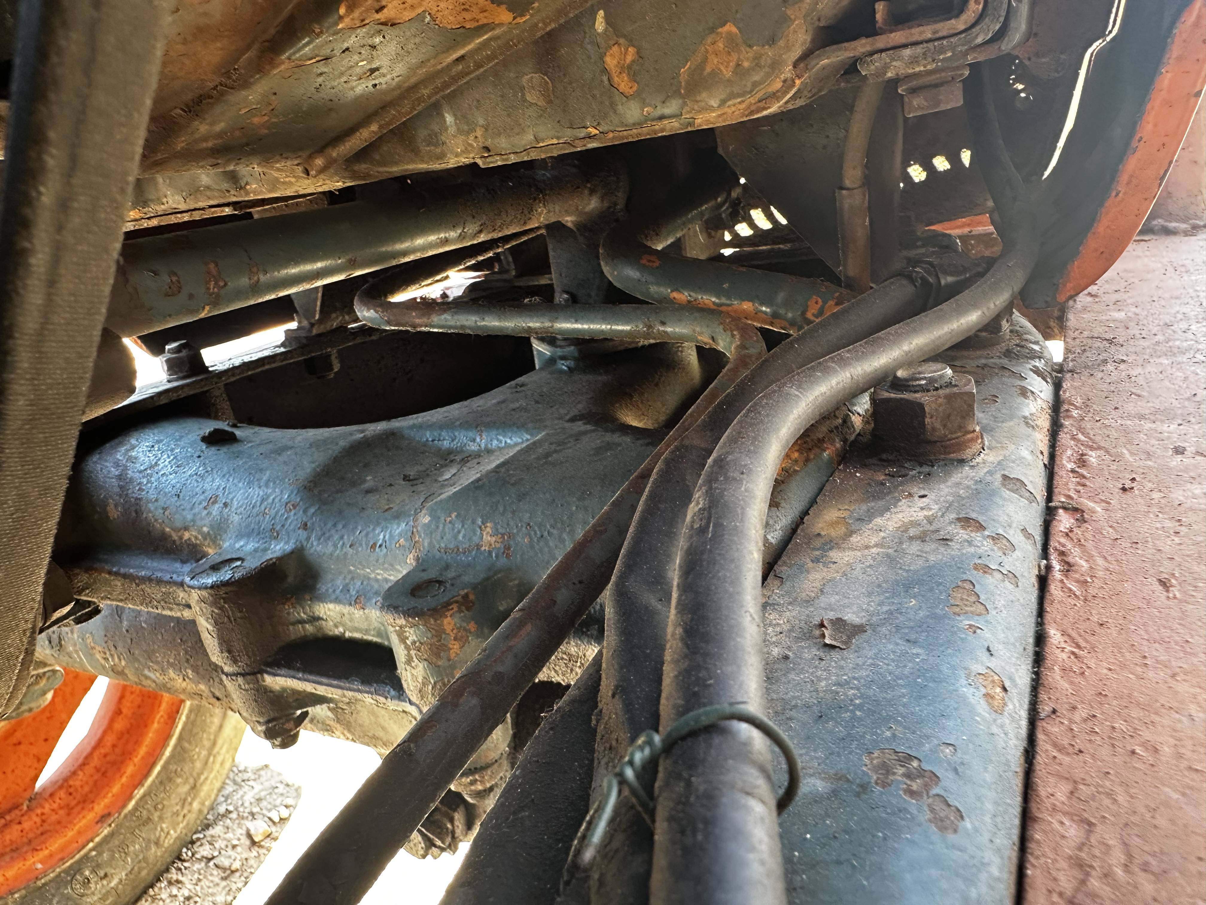

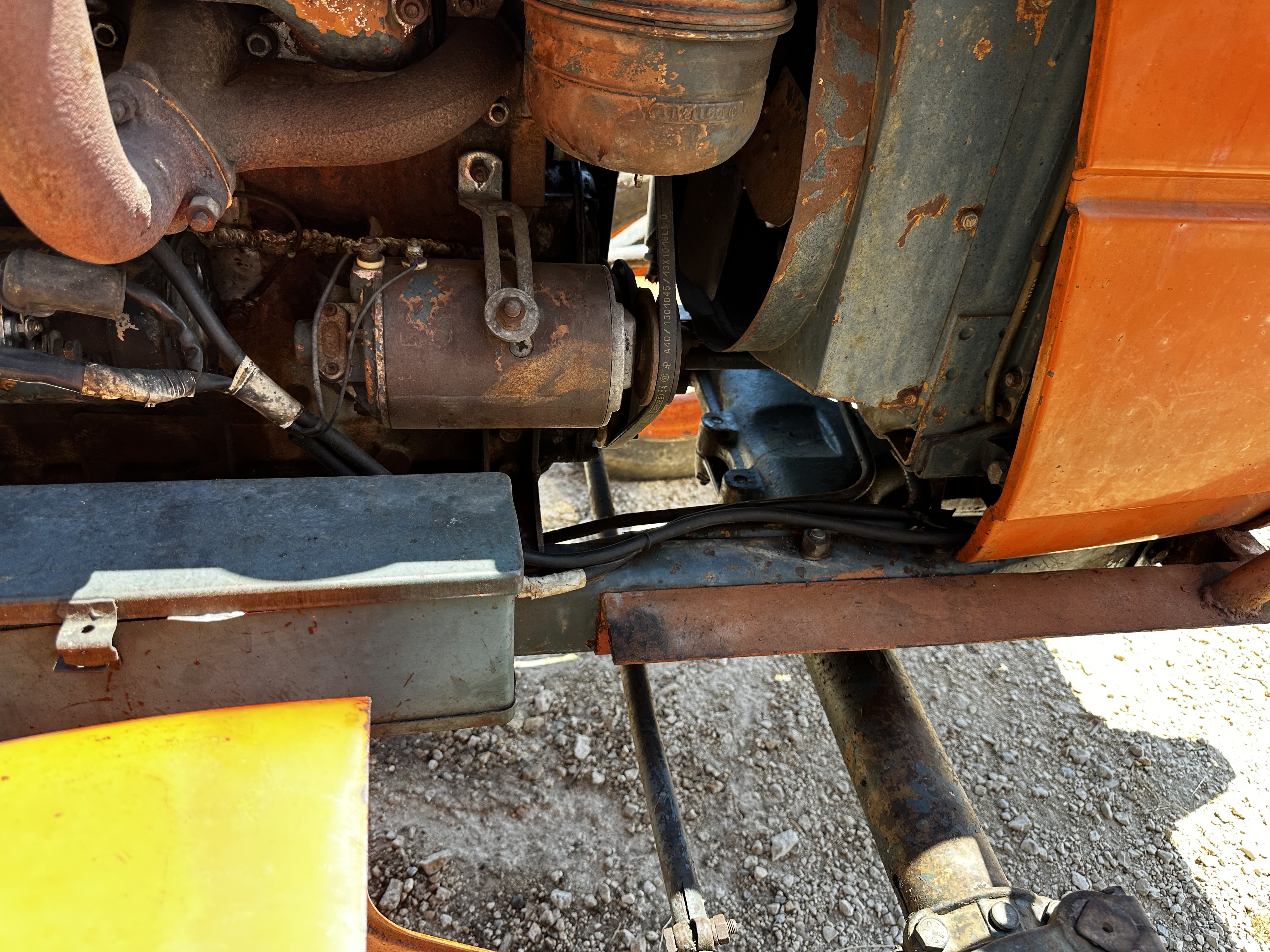

La photo du coté latéral droit(que tu n'as pas fourni) permettait de voir si tu as un filtre sur le coté droit à coté du radiateur.
315-FILTRE RELEVAGE DEVANT_ 2025-06-27 144018.png (173.61 Kio) Vu 9783 fois

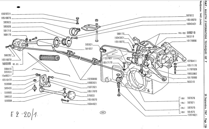

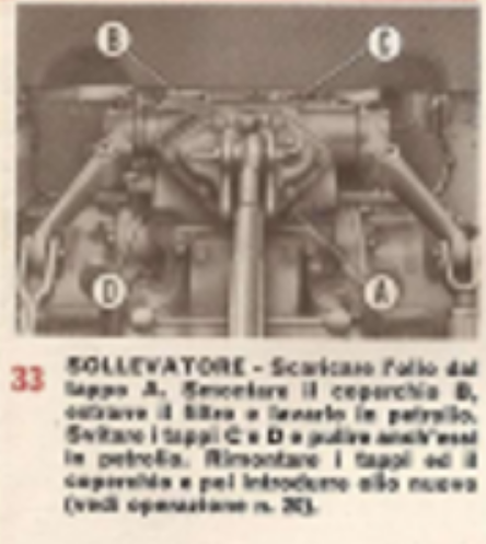

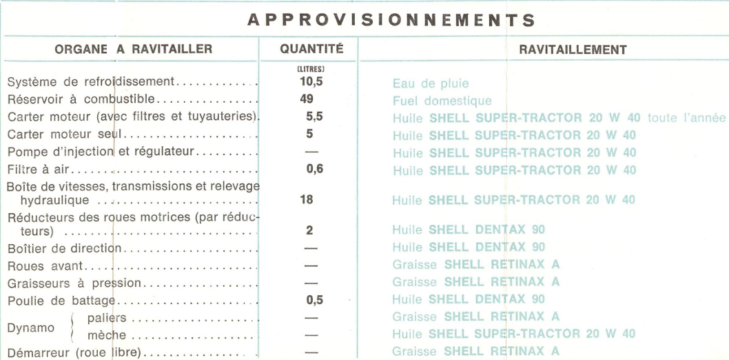

APPROVISIONNEMENTS:QUANTITE D'HUILE DE RELEVAGE NE TE CONCERNE PAS vu qu'il est indépendant ;
Quantité d'huile que si relevage commun au pont bv:
Si tu l'as pas là , il est dans le bloc de relevage donc relevage indépendant (huile non mélangée).

Dans les deux cas , enlever le filtre, le nettoyer au fuel, bien le souffler. Si trop usé, le changer. Le réenfiler en positionnant bien le couvercle, en serrant modérément.
Vérifier le niveau d'huile 10w30.
Actionner le relevage avec plusieurs montées, descentes en veillant que le distributeur auxiliaire soit sur le neutre (au milieu).

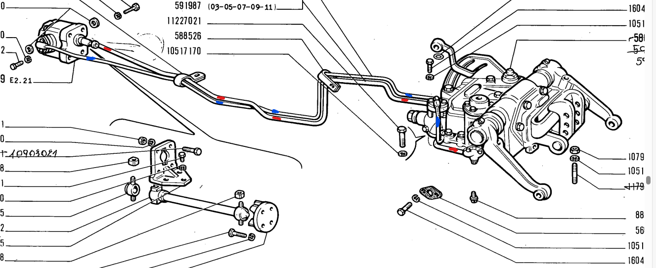

Circuit d'huile: en rouge sortie sous le filtre vers la pompe; en bleu alimentation du relevage et du distributeur auxiliaire

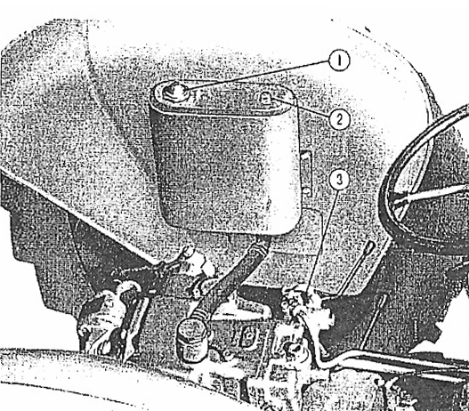

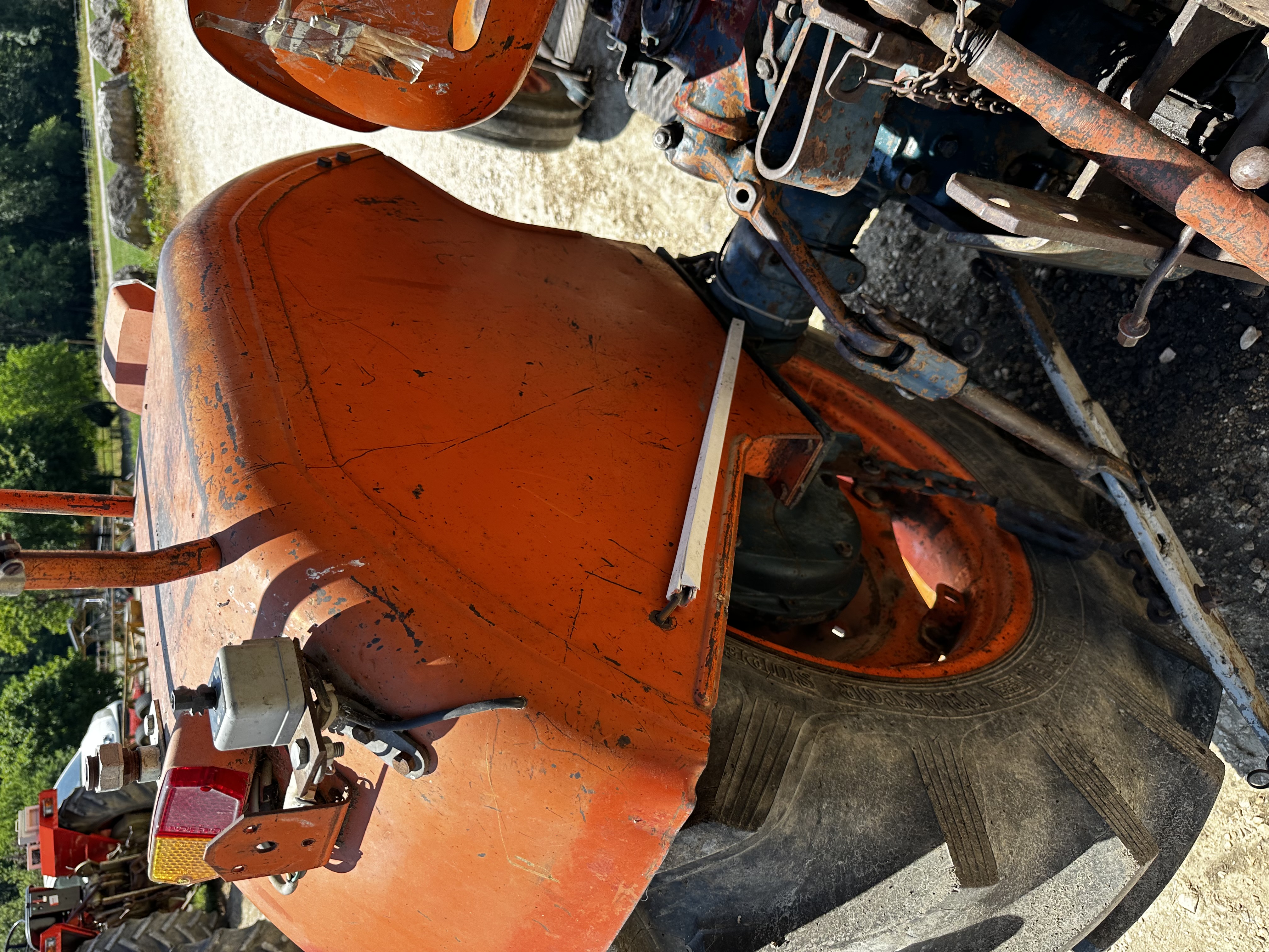

Tu es sûr de ne pas avoir le filtre devant?
Quand le relevage est indépendant, normalement tu as un réservoir complémentaire fixé à l'aile.
Réservoir additionel _2025-06-28 080341.png (288.05 Kio) Vu 9738 fois

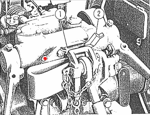

En l'absence du réservoir additionnel, le niveau est là (point rouge):
Bouchon de niveau_ 2025-06-28 080821.png (235.55 Kio) Vu 9738 fois

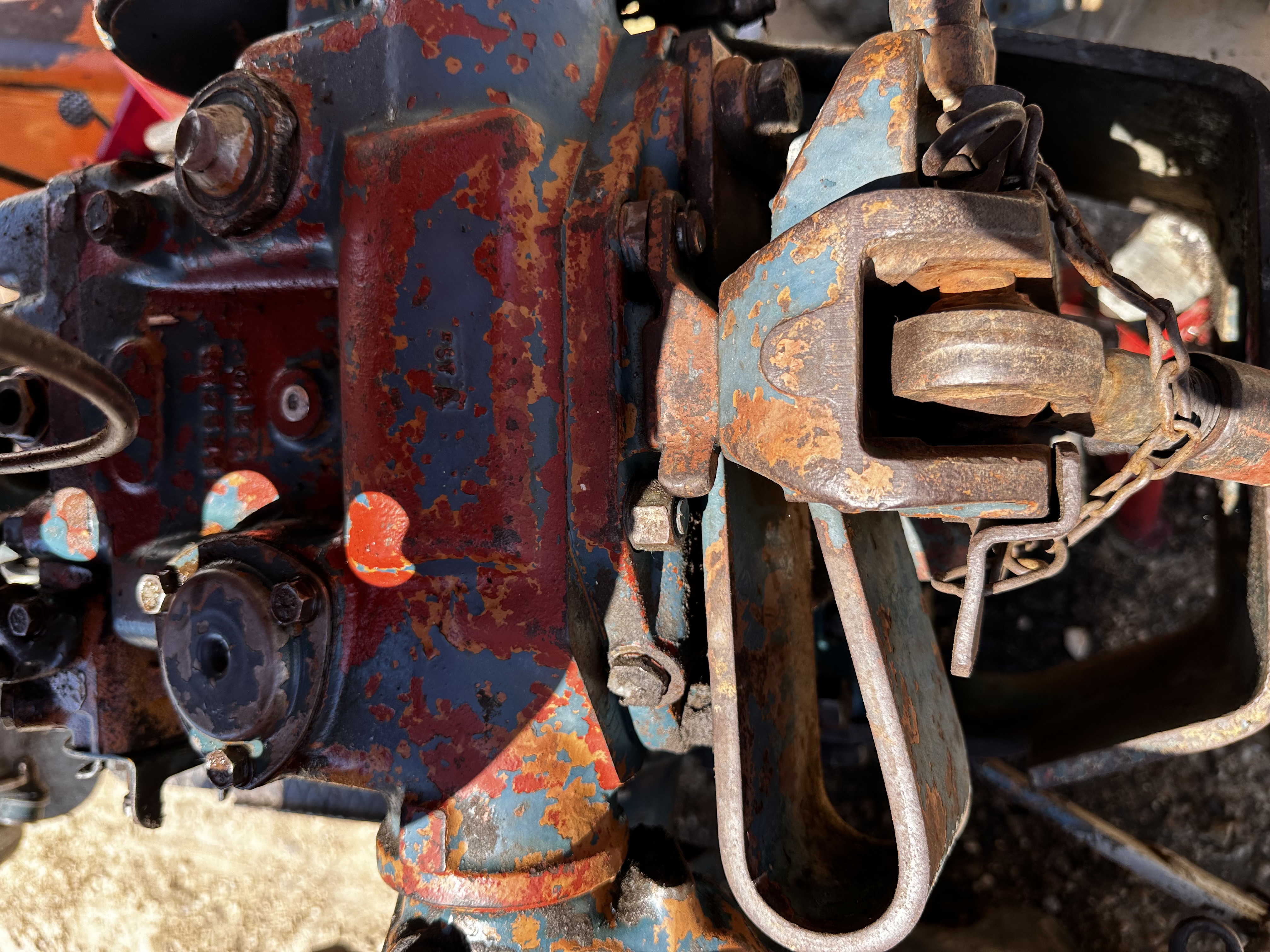

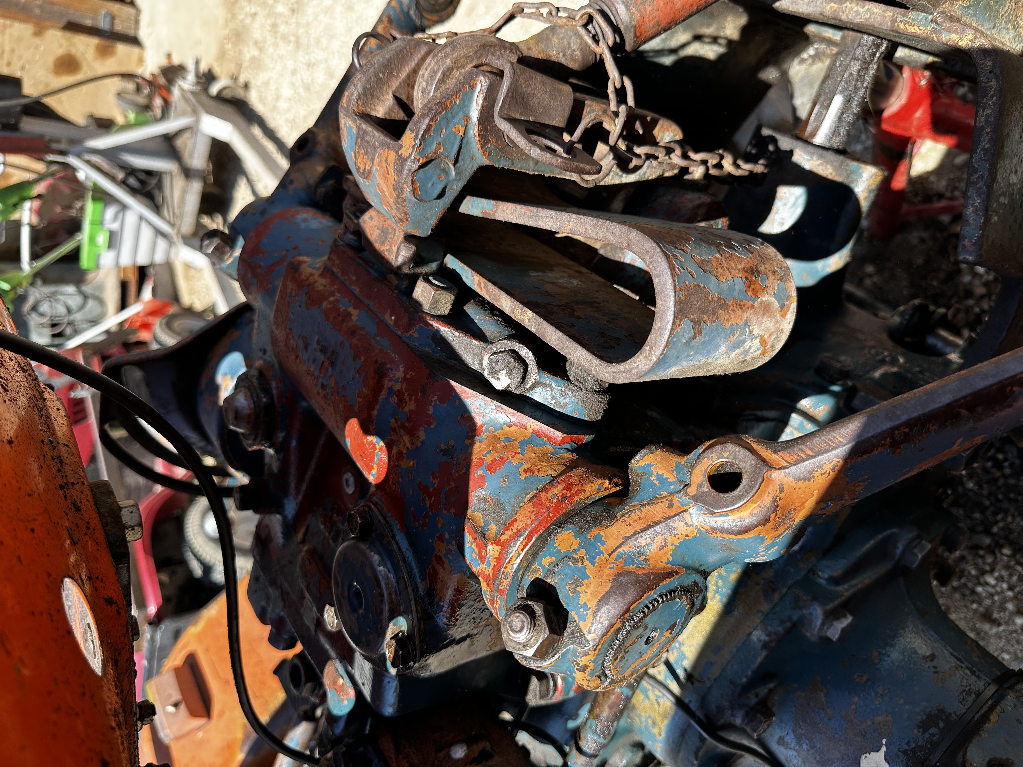

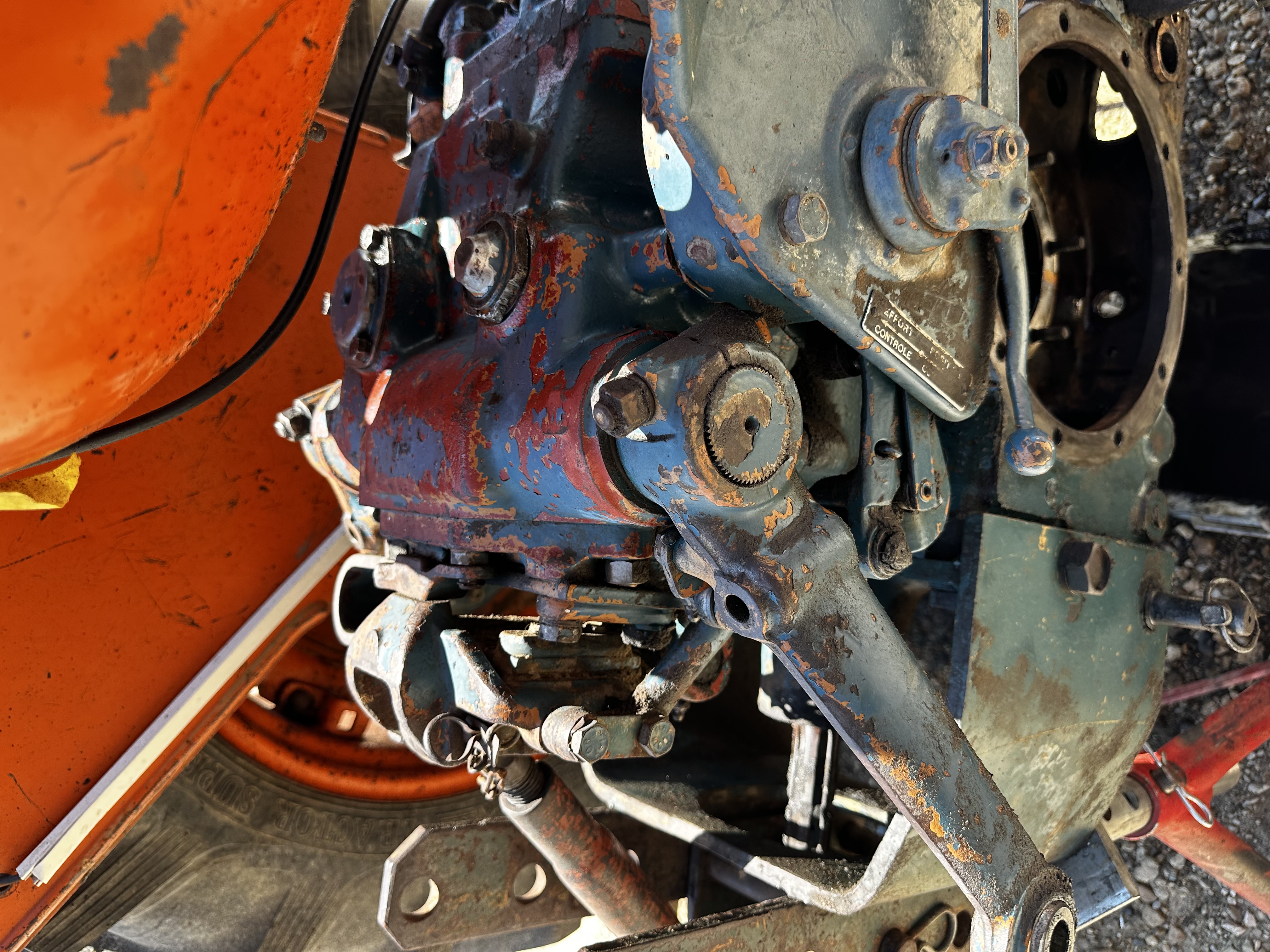

Messages : 10314
Re: problème d’amorçage de l’hydraulique du relevage sur someca 315
une photo latérale droite ?
MATHEO
Messages : 11
Enregistré le : 24 juin 2025 12:26
Message non lu par MATHEO »
NON JE NAI PAS DE RÉSERVOIR HUILE SUR L’AILLE ET OUI JE VOUS FAIT UNE PHOTO

Messages : 10314
le réducteur est démonté mais toujours pas de photo latérale droite
c'est simplement pour connaitre si il s'agit d'un relevage indépendant ou pas

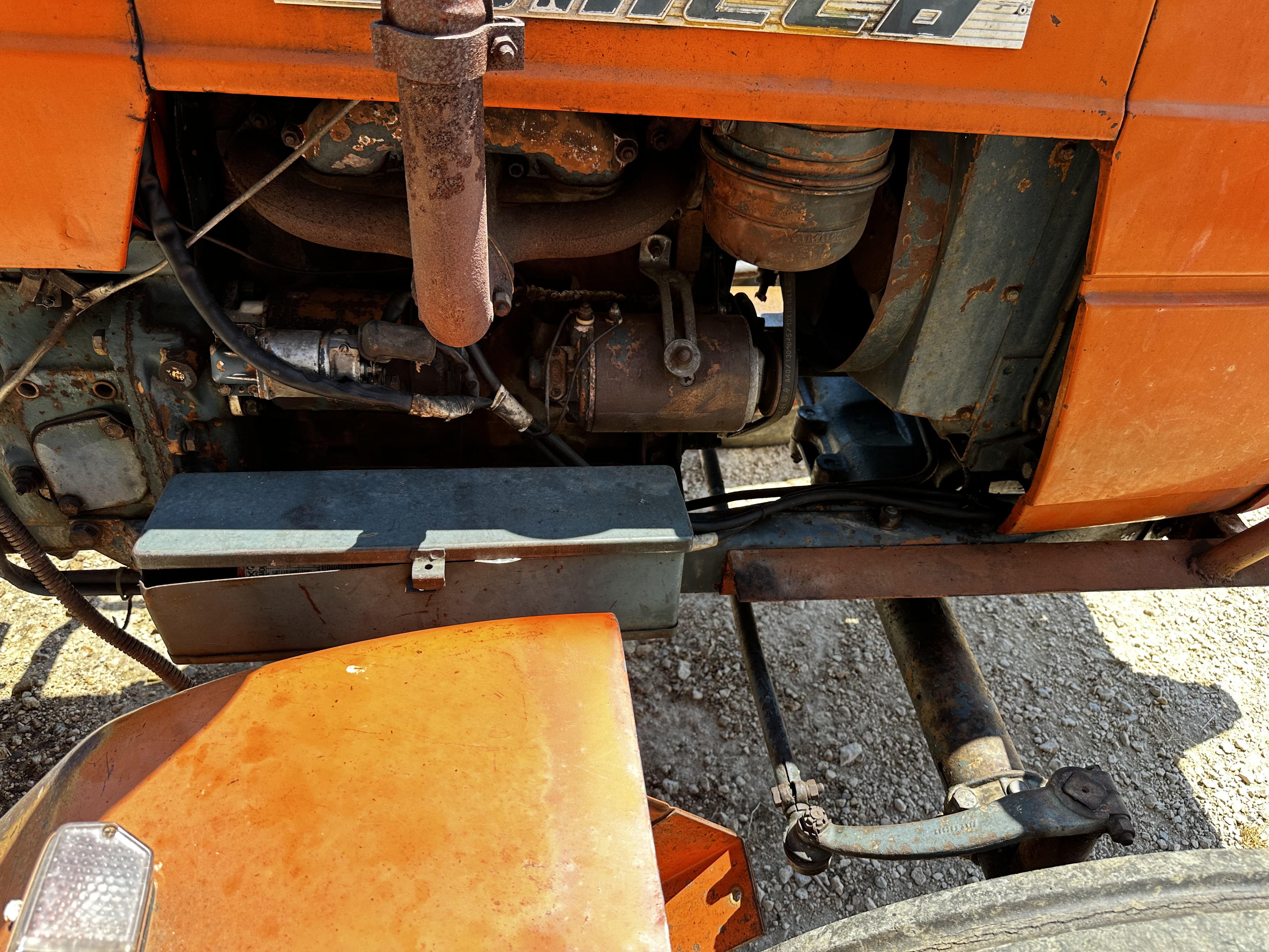

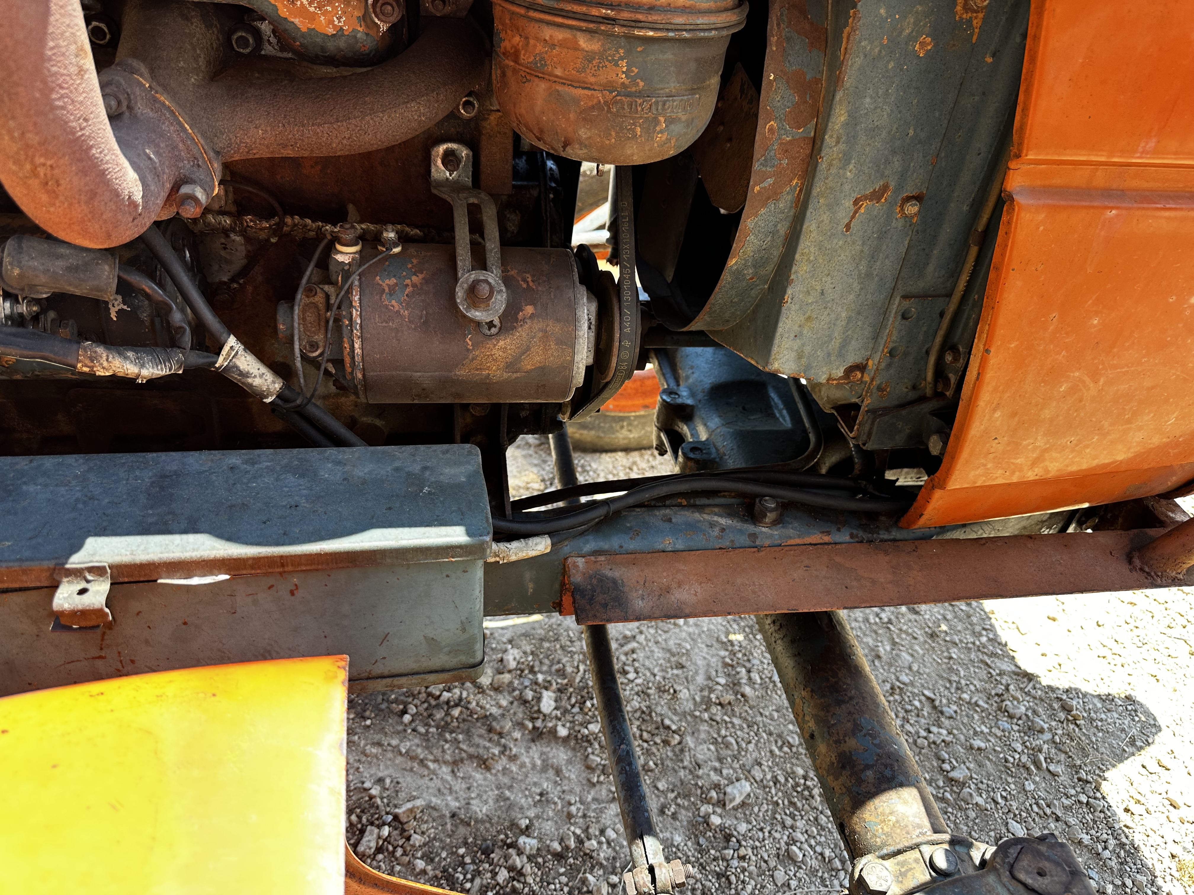

MATHEO
Messages : 11

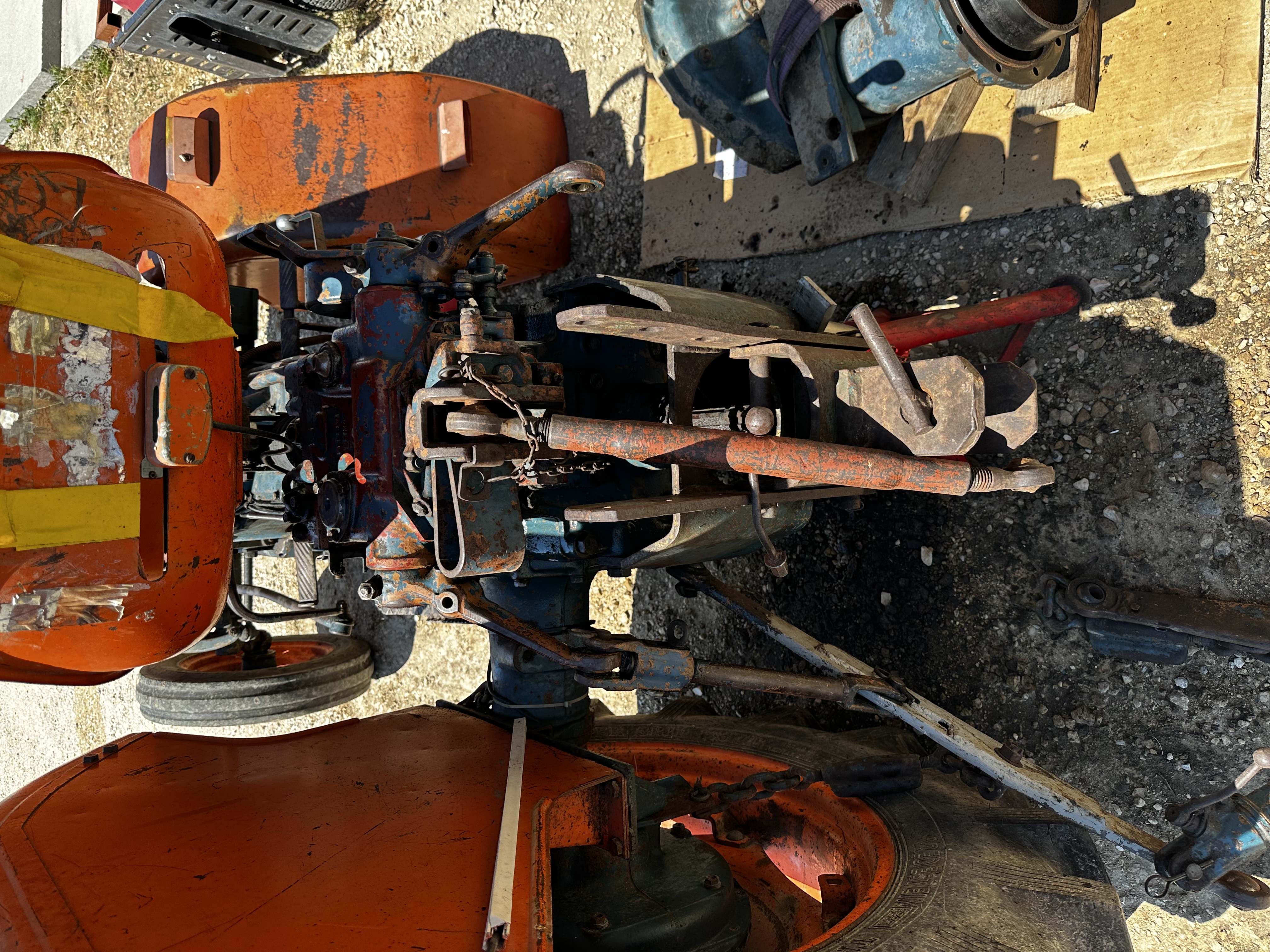

voici les photos latéral droit
