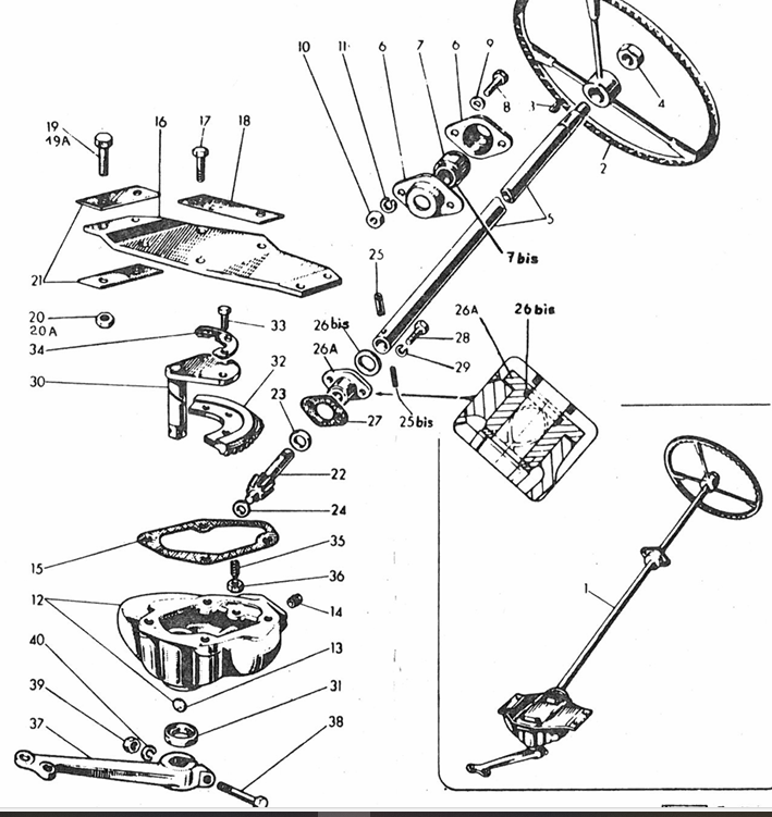

Est-ce compliqué de démonter le boîtier de direction ? J'ai une biellette de direction qui peut tomber si elle n'est pas bien maintenue apparemment la?

Direction:
sur mon SOM 25, j'avais du jeu dans la direction. En fait çà venait de la biellette 37 de sortie du boitier.
Elle était très bien serrée sur l'arbre 30 mais avait du jeu. Donc j'ai démonté et en remontant j'ai intercalé un bout de lame de couteau de 0,8mm d'épaisseur et resserré et tout va très bien. 31 ,c'est le joint d'étanchéité.

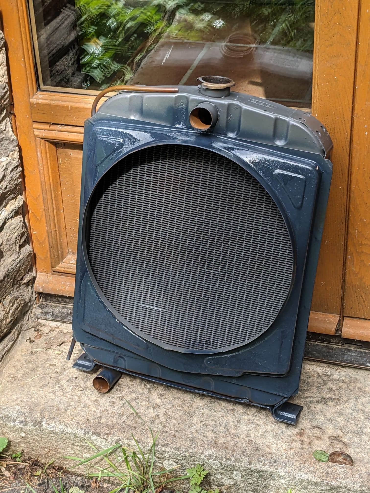

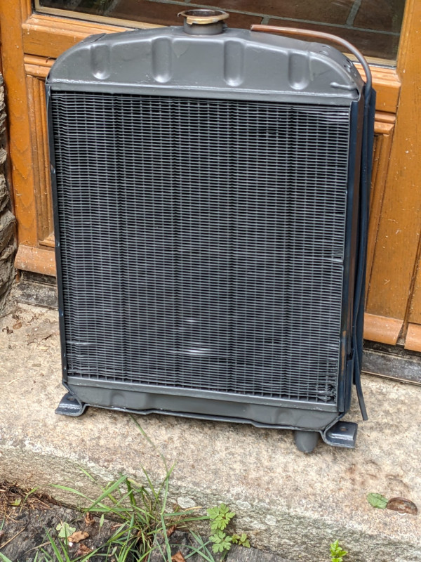

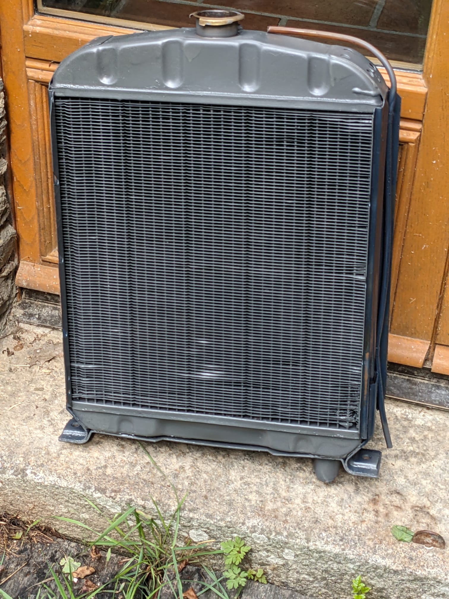

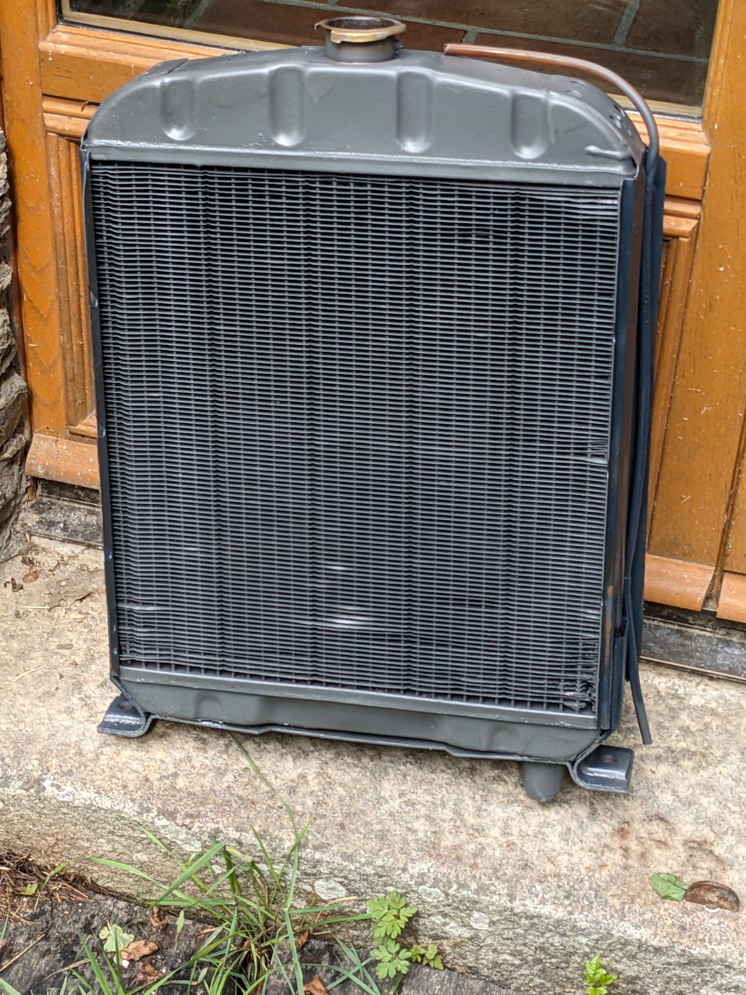

Quelques photos de la rénovation.
A noter que le bleu en bombe n'est pas aussi pétant que celui de someca. Et différent selon les boutiques.
Prochaine étape rénover le radiateur de l'intérieur avec les produits.
Des adaptations à faire avec la pompe à eau pour la dynamo

Re: Rénovation hydraulique et circuit eau someca 215
Bonjour Benoît, le radiateur peut être noir aussi, mais c'est bien comme tu l'as.
Pour la dynamo, tu pourrais peut-être faire le pas de mettre un alternateur, c'est nettement mieux!
Bonne suite.
Bonne suite.

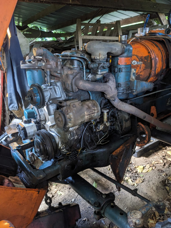

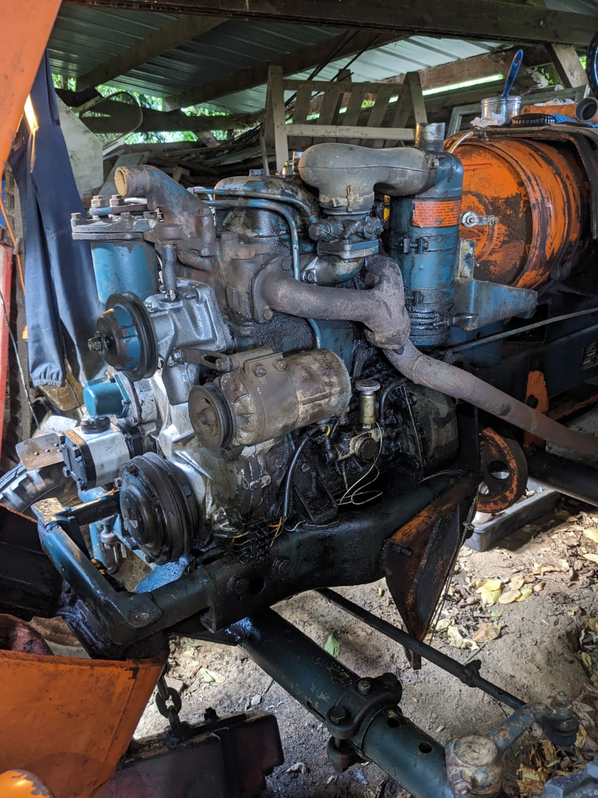

Une photo du remontage des pompes avec vu sur le moteur

Question subsidiaire est ce que ça veut le coup de mettre un détartrant dans le radiateur et le circuit? J'ai un autre produit pour boucher les microfissure aussi
- Messages : 3690
- x 319
- x 216
Si l'eau de rinçage coule claire, sans débris, il vaut mieux laisser comme çà. Car si c'est trop détartré , çà peut engendrer des micro fuites, vu l'âge.
