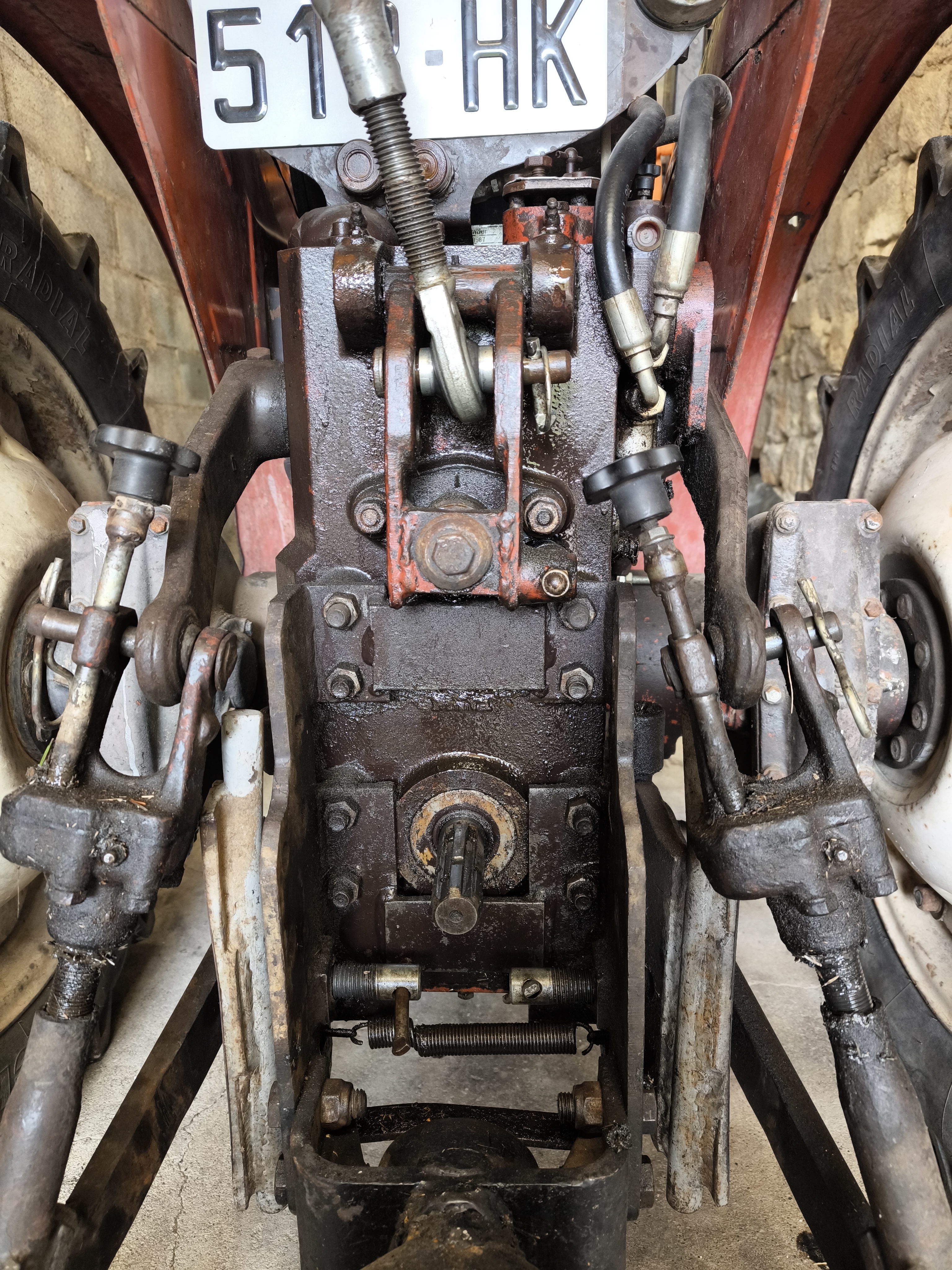

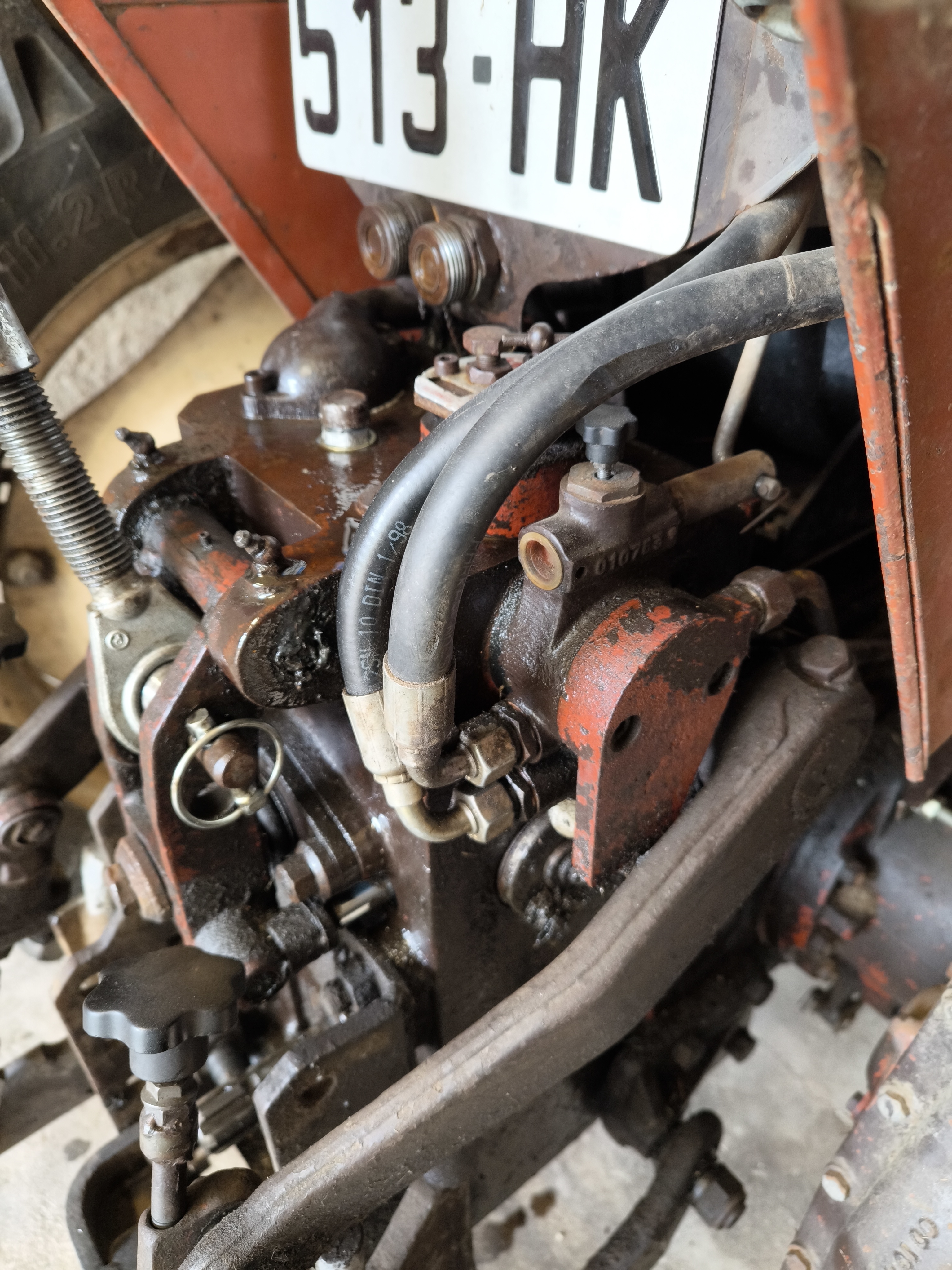

Les leviers qui servent au relevage ?
Voici quelques photos du mien qui est légèrement différent.
Cordialement
Bombinette 07

Bonjour, merci pour les photos. C'est une génération plus récente. Par rapport au 466, tu as le distributeur auxiliaire en double effet sûrement.
Le filtre est avec ces références:

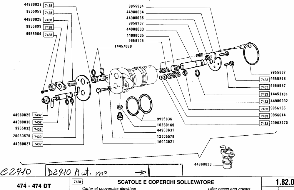

Re: Fuite hydraulique reniflard
Le filtre 44980171 se trouve sous sous 44980180 qu'il faut dévisser (point rouge).Là où tu as le reniflard , il y a la jauge.

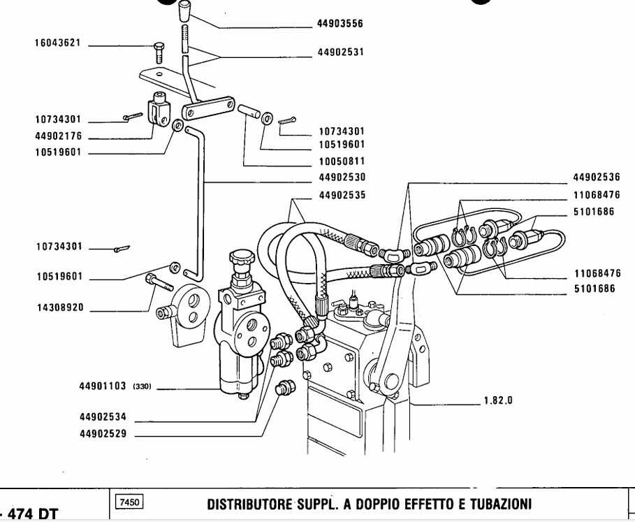

je te mets la vue du distributeur auxiliaire double effet ( comme le tiens, que tu dis):c'est peut-être lui le problème
