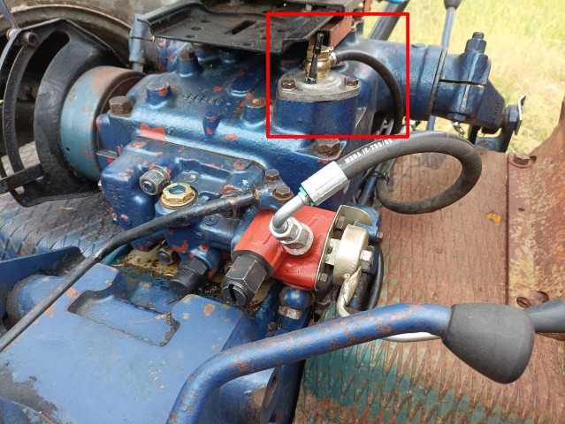

On a les mêmes tracteur ^^ moi le 423 nécessiterai un bon coup de boulot dessus mais pas le temps (en plus il démarre au 1/4 du coup ::d ) Pour le 670 je prend la photo ce week end pour la dimension de la jauge

Pour le retour d'huile , normalement il vient d'un couvercle ou sur le 750 il peut y avoir un filtre (il n'y en a pas dans le 670)
Le tuyau s'insere dans le pont en dessous via un boulon avec une sortie pour le tuyau
ce n'est pas celui la mais un exemple

Ok moi ce que j’appelle le retour d’huile, c’est la pièce qui a été mise à la place de la jauge.
Effectivement je n’avais pas vu le vrai retour d’huile sous le siège :super:
Merci d’avance pour les cotes de la jauge
