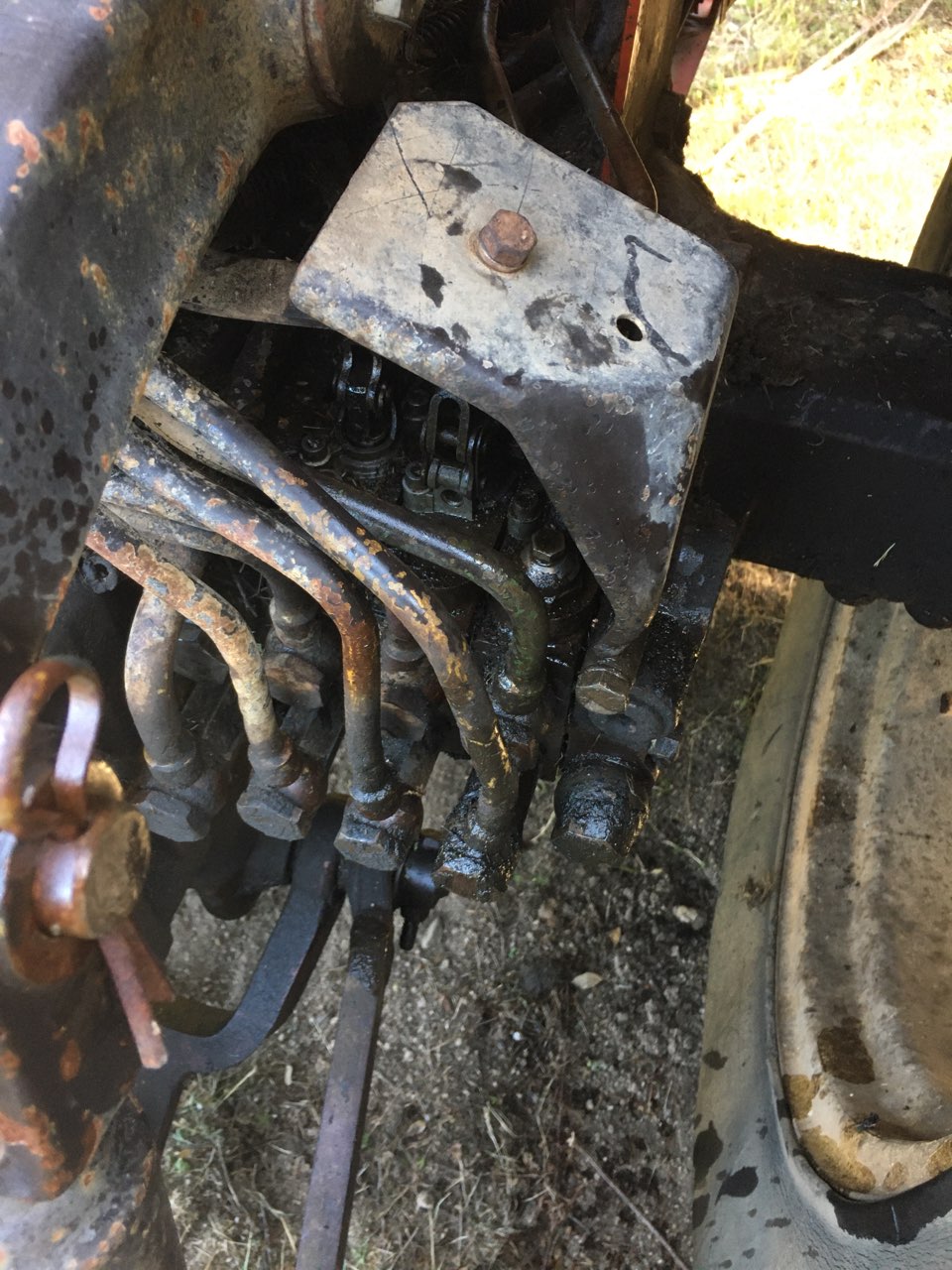

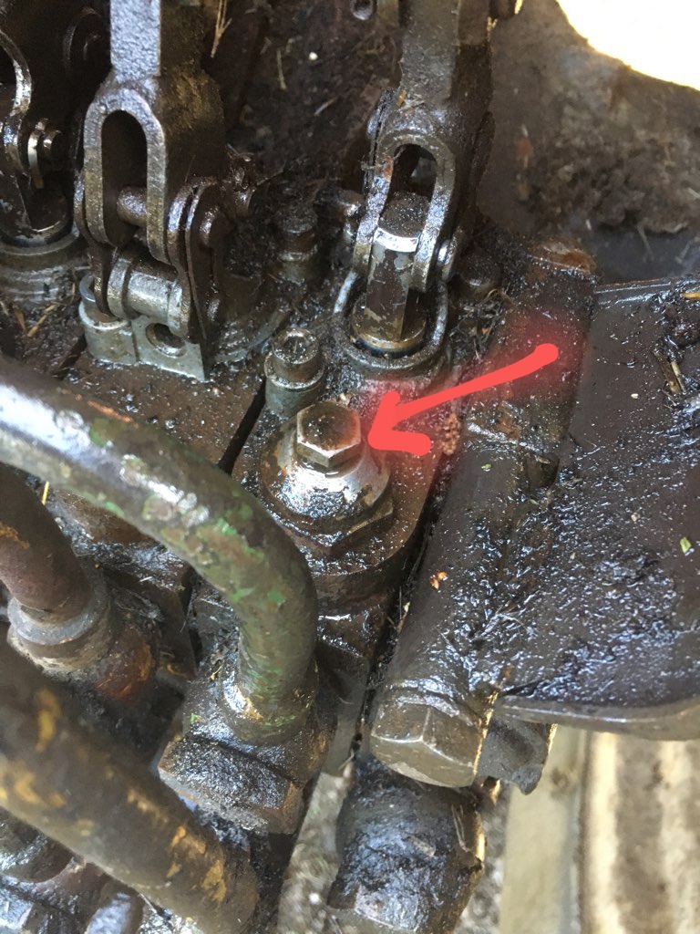

Image tu parles quelle galere heureusement que j avais le manuel ! Le john deere me rend fou car j en est réellement besoin et rien n y fait. Start pilote rien. J ai débranché la sortie de pompette et pompé et le gazoil sort comme il faut et activement. Je pense comme yapa que c est l allumage qui ne se fait plus. Bougie ou autre ! D ailleurs je ne connais pas le prinicipe de cet allumage.

J en ai Image
Re: Plusieurs soucis ! Commençons par Mon embrayage !
On parle d'un moteur diesel, il n'y a pas de système d'allumage, c'est la compression dans les cylindres qui fait que le carburant s'enflamme ;)
avec le starpilote il tousse ou rien du tout ?
il fume à l'échappement ?
est-ce qu'il aspire le produit quand tu le pulvérise ?

A vrai dire j ai envoyé le start pilote mais en mode ultra prudence donc on sent bien un debut de combustion mais rien de plus. Non pas de fumee particulière. Mais il y a bien une bougie qui est censé brûlé ce gazoil a l allumage ??

A jj, je vais te le nettoyer et te faire les plus belles photos du forum !
Il y a une bougie de pré-chauffage à chaque cylindre (donc 3 dons ton cas) et/ou une sur le circuit d'admission d'air
elles ne fonctionnent que quelques secondes avant le démarrage du moteur mais jamais une fois le moteur démarré
le carburant est pulvérisé en un brouillard très fin, la chaleur produite par la compression dans les cylindres suffit à déclancher la combustion
il n'y a pas besoin de bougie produisant une étincelle comme sur un moteur essence...
Messages : 10238
dispositif thermostarter
