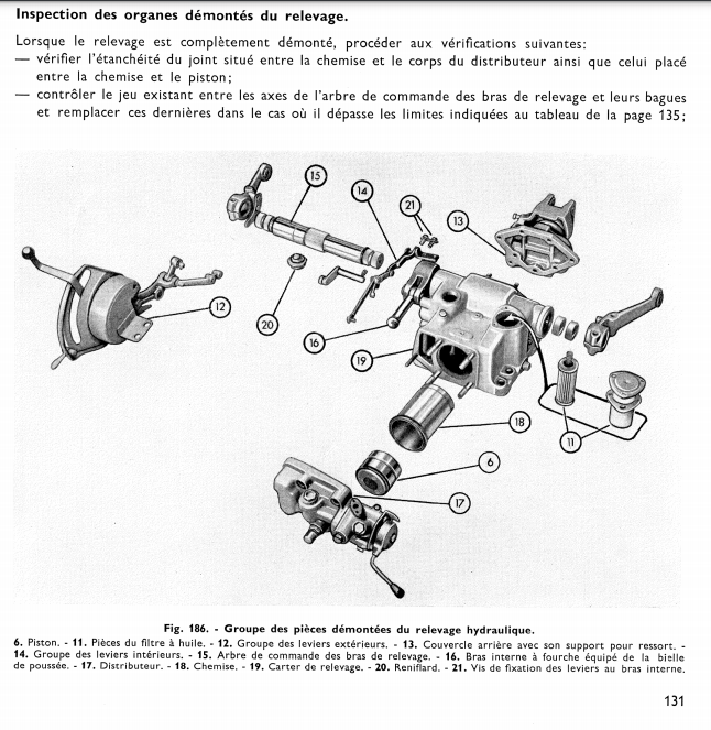

il va peter surement dans la semaine lol..

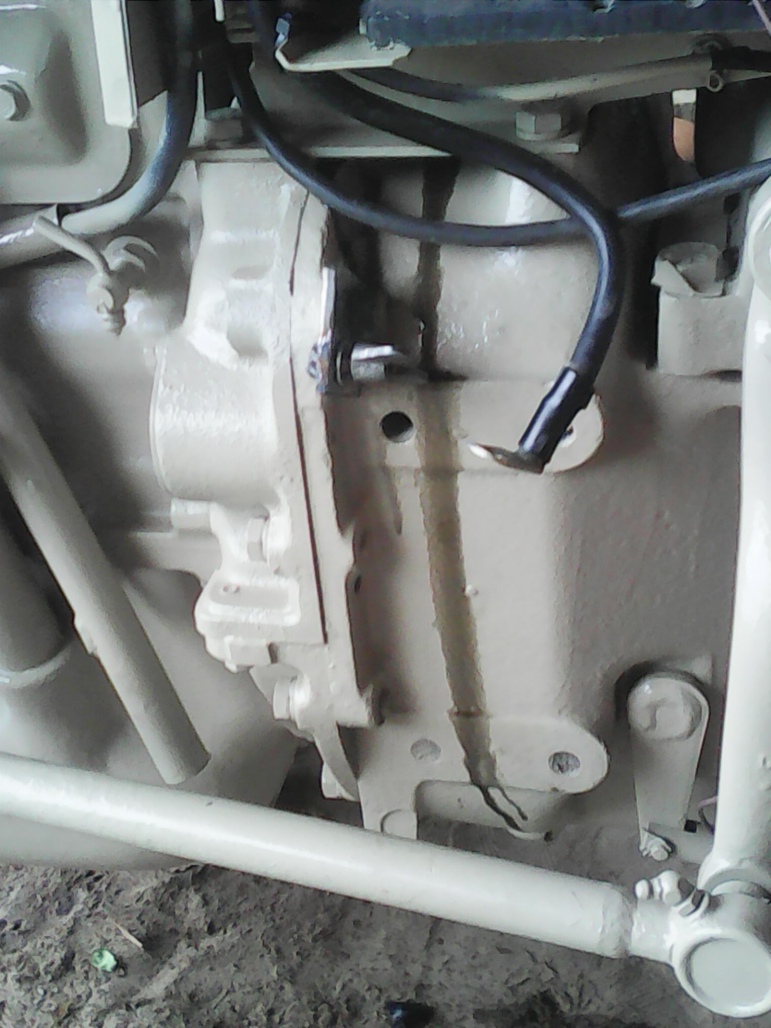

toujours ce problème de petite fuite d'huile au bras de relevage.. les deux maintenant, on a essayé les joints spi, puis les gros toriques collés..
comme c'est une pièce qui bouge, pas moyen et pourtant il n'y a aucun jeu..
on va laisser comme ça..

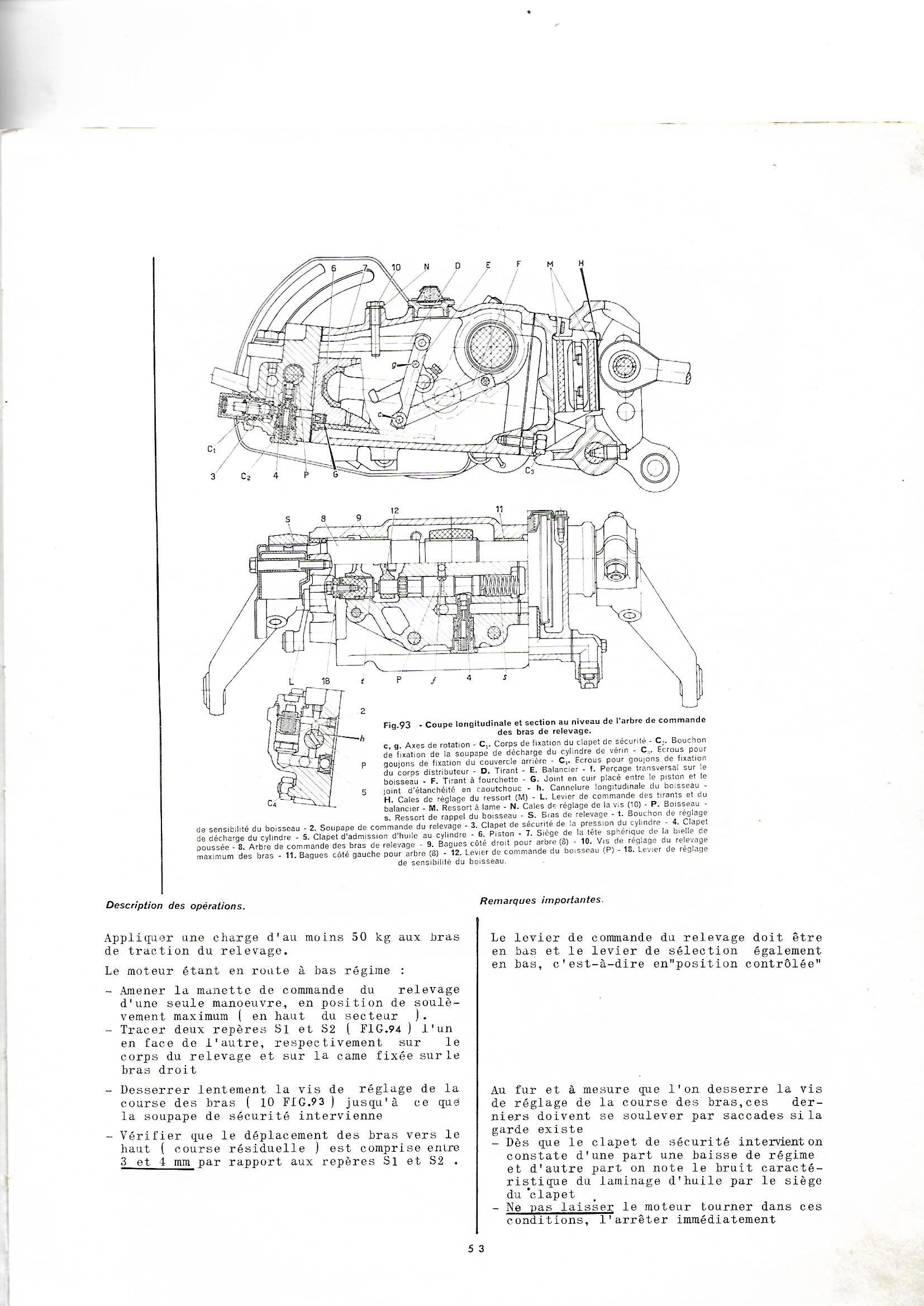

Re: someca 431 R restauration

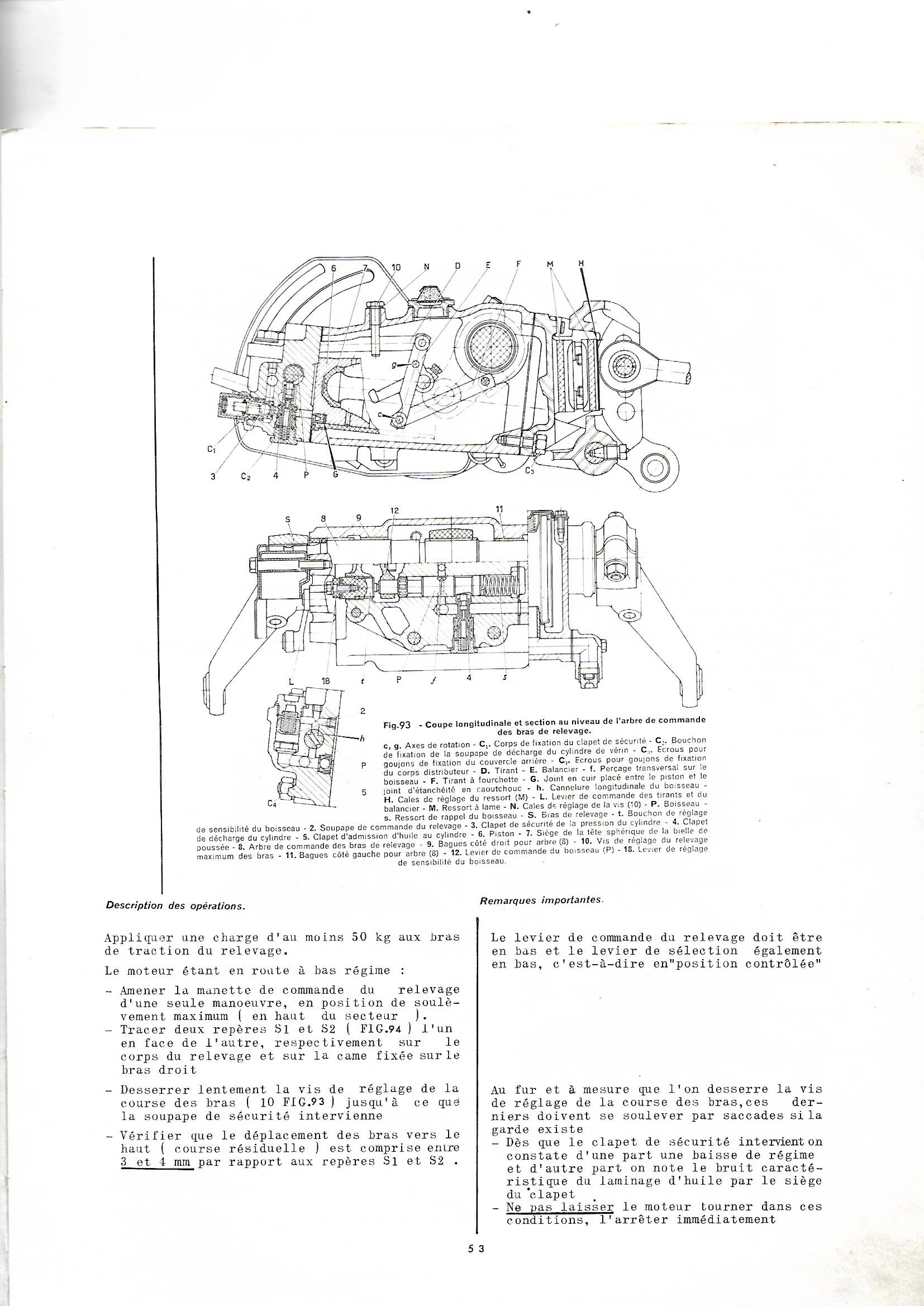

coupe du relevage

Merci Charles, c'est une réussite, bravo... en attendant les capots.
Pour les bras, il y a peut-être trop d'usure ou un une trace.

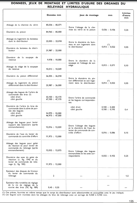

I faut respecter les côtes ci-dessous pour les bagues (tout le détail dans ce document).
http://tracteurs.someca.free.fr/docs/400_serie_rep.pdf
Bagues relevage_Capture d’écran 2021-04-18 162514.png (345.44 Kio) Vu 2244 fois
Côtes à respecter_Capture d’écran 2021-04-18 162948.png (111.56 Kio) Vu 2244 fois

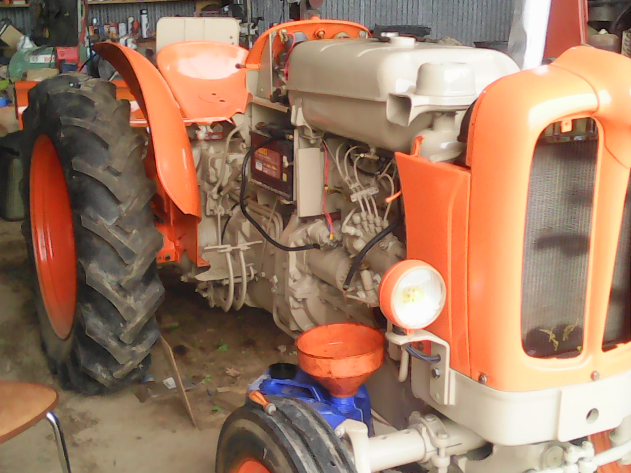

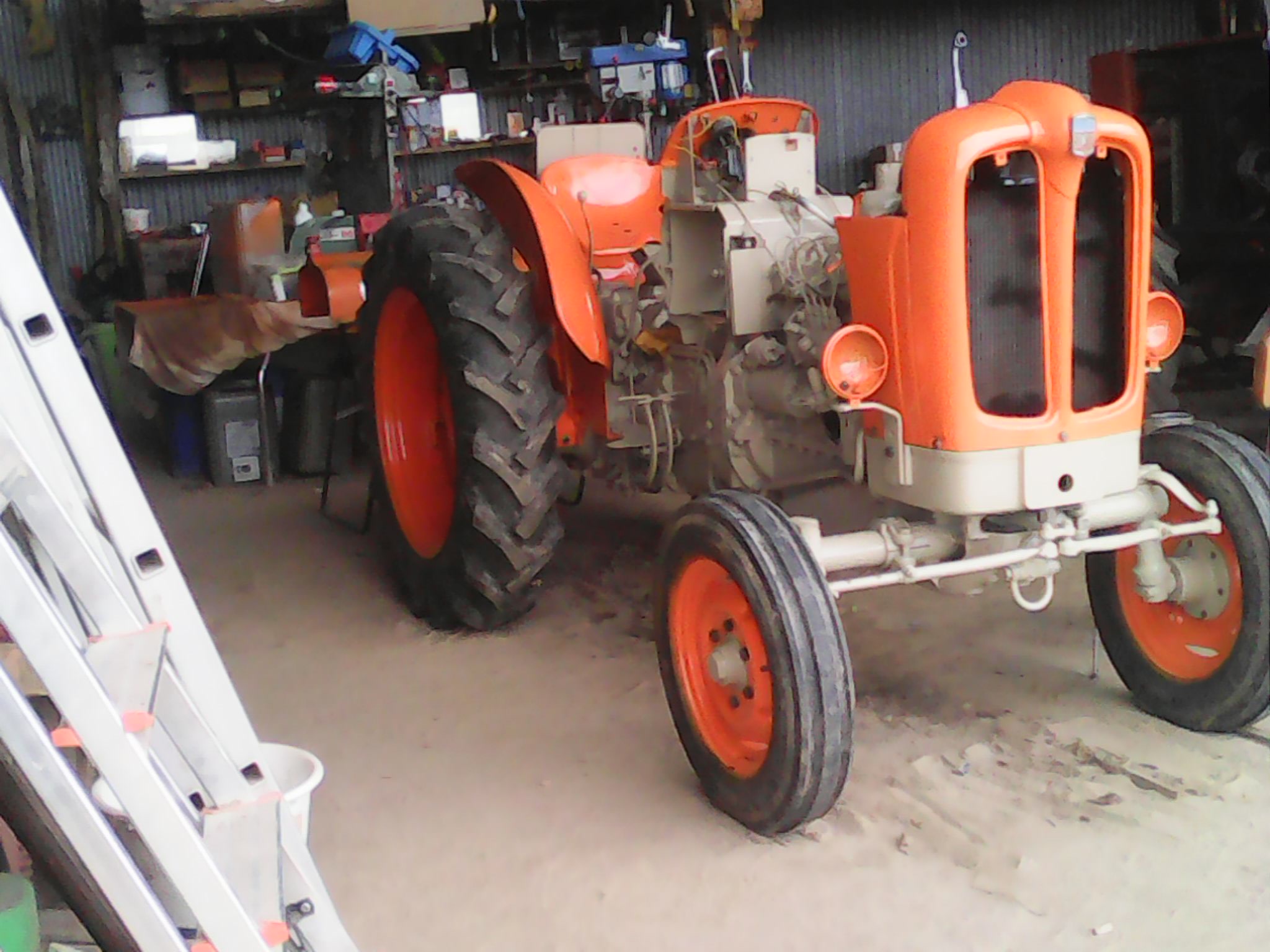

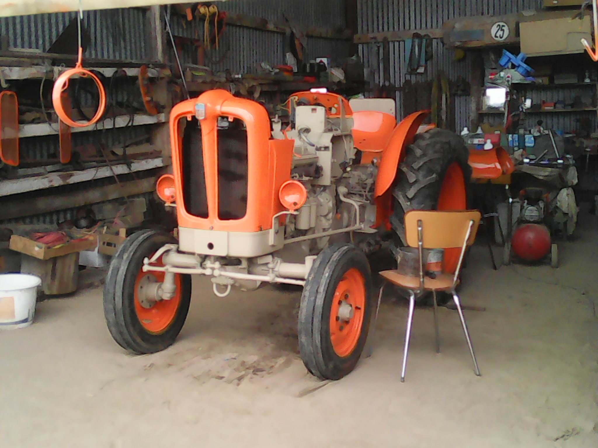

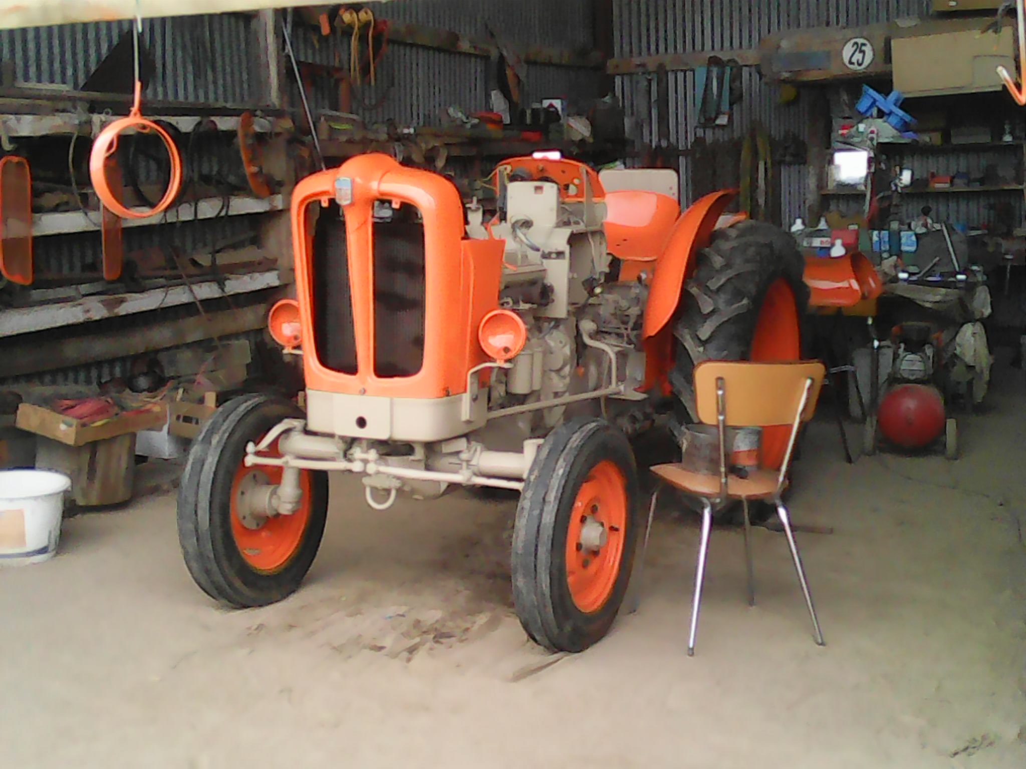

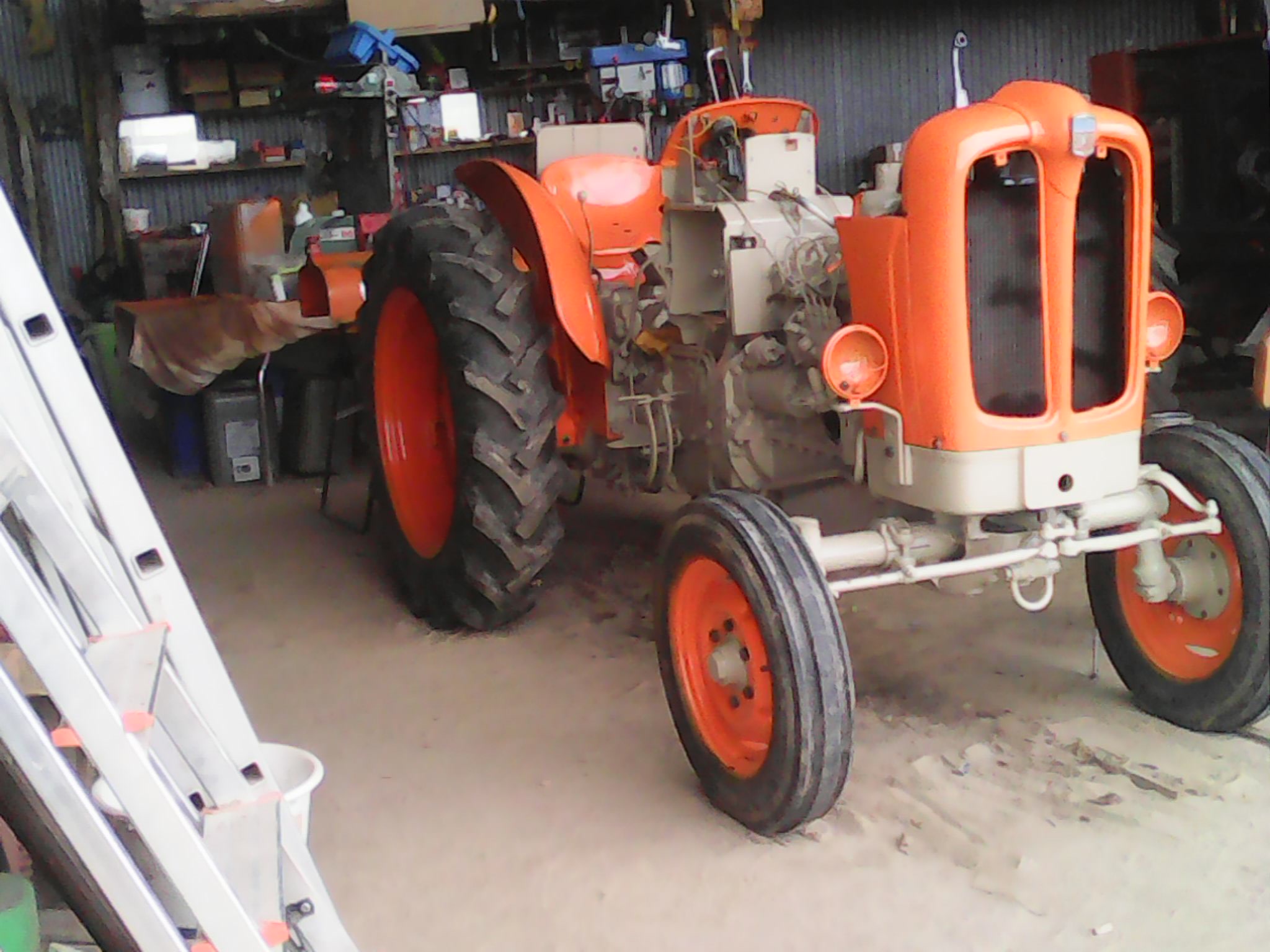

enfin, on n'a pu le démarrer, nickel, il tourne comme une montre, il a démarré trés vite..
seulement , 2 problèmes et on est obligé de redémonter le réservoir.
il y a une fuite d'huile au tuyau qui va au compteur mano pression , la pression est bonne 3à 4...
c'est un tuyau qui est en métal, peut être en cuivre, mais pas sur comme il est peint.. très petit.. il a un trou..
alors voilà ma question: comment je répare?
métal à froid, résine époxy, brasure, ou je rafistole avec un bout de durite? mais à 4 bars????

Qu'es qu'il est beau! Bravo Charles, çà ressort très bien !
Peut-être scier le tuyau à cet endroit et braser un petit manchon de raccordement. Braser directement, tu risques de boucher le passage de l'huile. Ce n'est qu'un avis.
