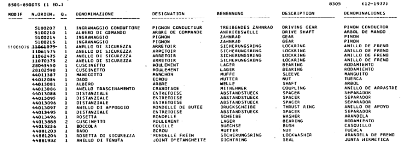

Bonjour Hubert, tu fais référence aux 2 roulements 44013888?

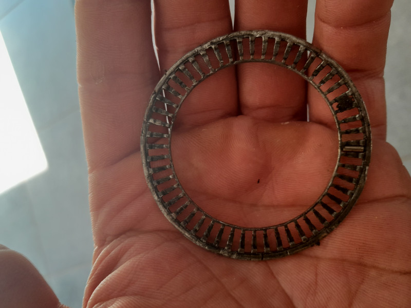

Bonjours, j'ai démonté l'axe, ce n'est pas les aiguilles du roulement 44013888, les aiguilles sont plus longues et tout le monde est en place. Je vous joint une photo de la rondelle que j'ai trouvé et les aiguilles retrouvées dans l'huile rentrent parfaitement dans les trous. Je me demande si ce n'est pas la réf 44013495.
Qu'en pensez vous

à priori non mais il est possible qu'une ancienne intervention ait ajouté une butée à billes
normalement une butée à bille a une rondelle de chaque coté

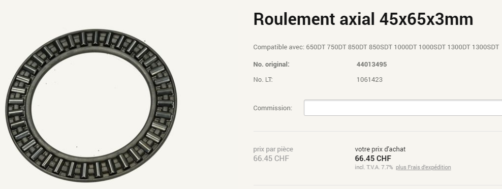

Re: refection someca 940 dt
voici, il y en a 2:
