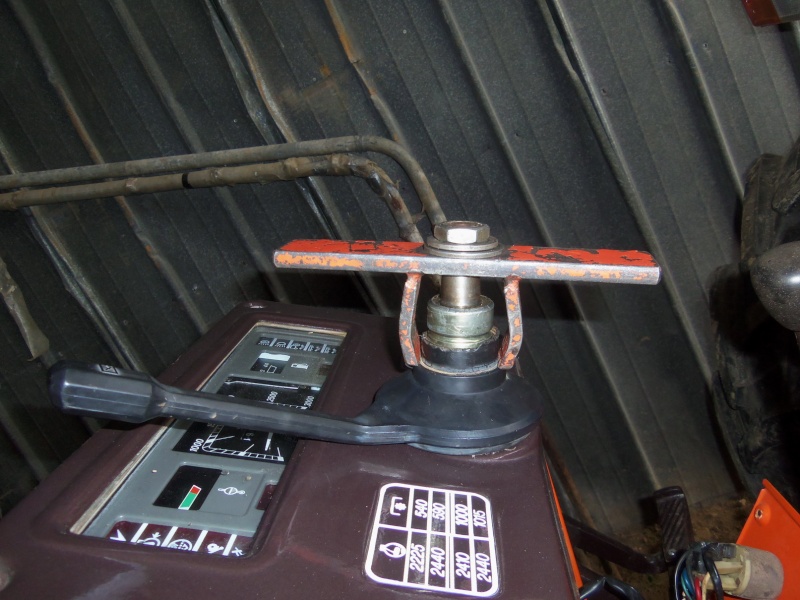

la réf 55102026, c'est une rondelle avec un bord incurvé "cuvette", pas un disque
pour le disque de friction, essai de bien dégraisser les parties en contact, disque et support, une fois en place la pression du ressort devrait maintenir serré ton accélérateur.
Sur la photo ci dessous, le modèle d'arrache que j'utilise pour déposer l'accélérateur :
ImageImage" /

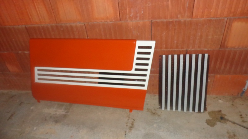

autrement tu as encore bien avancer, les bandes blanches tu les as peintes sur tes carter? les autocollant d'origine valent une fortune!

Pour les bandes blanches sur le carter droit elle était peintes d'origines j'ai donc refais la même chose,à gauche c'est une pièce à part(en cours de restauration j'avais mis des photos dans le sujet plus haut).

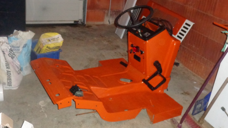

Ce soir la chappe,les bras relevage et les tirants sont peints
une petite photo du  début du remontage.

justement c'était ce que je voulais te dire, les bandes blanches des capots latéraux sont à l'origine des autocollants mais ils valent environ 40€/u donc il est plus économique de les peindre ;)
pour le disque d'accélérateur, je n'en ai jamais vendu donc je ne peux juger l'état de ce dernier.
pour tes autocollants fiat someca 780, contacte MSF adhésif à l'adresse suivante: ms-f@hotmail.fr
il te fera des autocollants très proche de l'origine, avec un tarif correct et en plus ils sont résistant au gasoil :D
