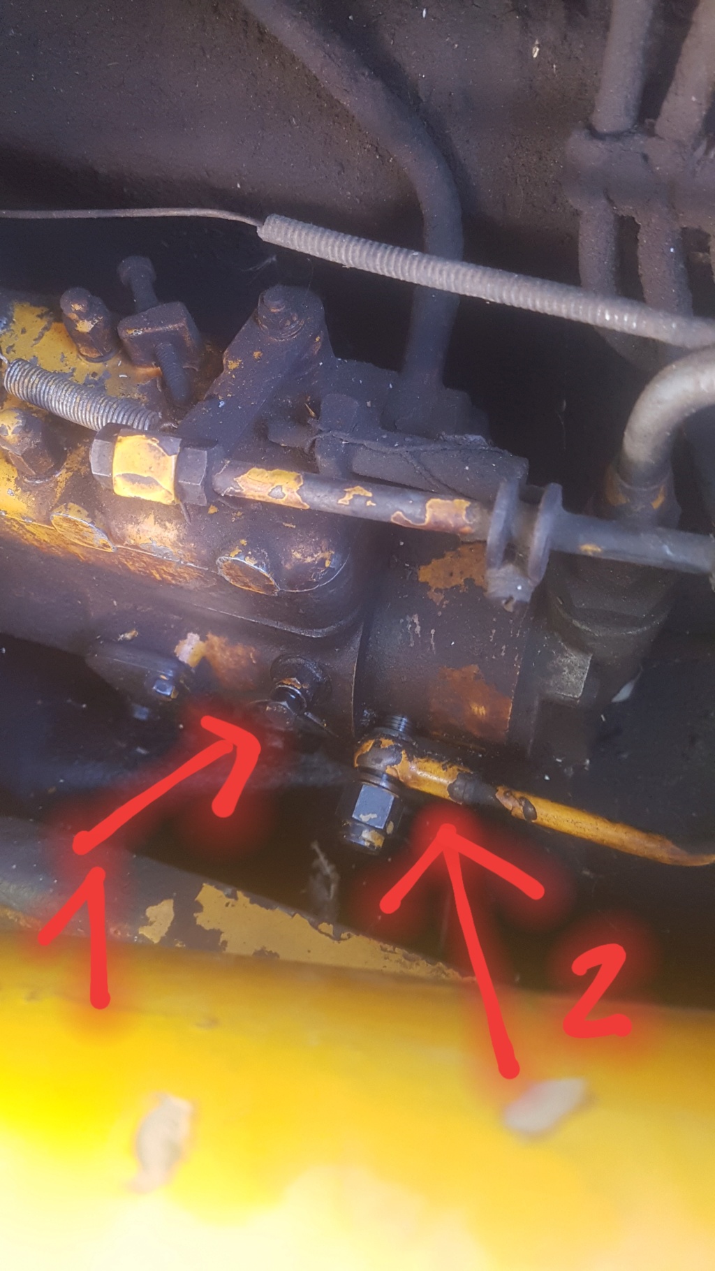

Voici la pompe a injection si je ne me trompe. Alors ce qui est bizzare c est que lorsque je lance un coup de demarreur le gazoil pisde bien par ce que je pense etre la vis de purge ( 1) et en revanche j ai dévissé ce que je pense etre l' arrivée de gazoil ds la pompe ( 2) et là rien ne pisse. Pour info, lorsque j active la languette de la pompette, rien ne se passe dans les 2 cas ( 1 et 2) est ce normal ?Image

c'est bien une pompe CAV
le fuel sort de la vis de purge 1 ?
le raccord 2 tu le desserres un petit peu
ce n'est pas la peine de le dévisser entierement
pour ta pompe je t'ai déja expliqué elle est entrainé par l'arbre à cames et il suffit de donner un petit de démarreur pour passer
la vis de purge 1 tu la revisse une fois le fuel qui sort (attention fragile quasiment à la main )
une fois démarrer tu serres le raccord 2
je pense que pour ce soir tu auras ton CAP de mécanicien !
